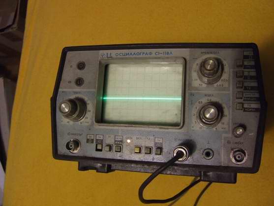

    DziadzioMiecio
    Wszystko to pięknie jak nie umiesz używać oscyloskopu to daj sobie na luz bo po pierwsze port spalisz w kompie a drugie nic z tego nie będzie kup sobie jakiś radziecki dasz 150zł albo i mniej nauczysz się to sobie coś kupisz porządnego
