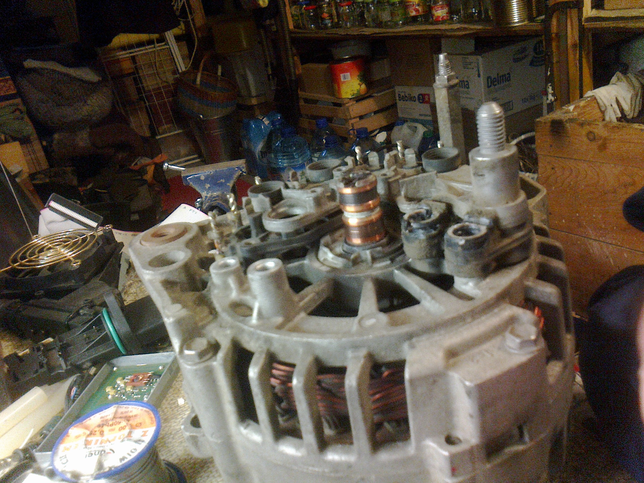

    Witam. Auto jak w temacie, przy odpaleniu świeci kontrolka ładowania, samego ładowania brak, przy konkretnym przegazowaniu ładowanie pojawia się, czasem już zostaje wzbudzony a czasem przy spadnięciu obrotów wraca stan bez ładowania. Czy od razu czepiać się alternatora, czy może warto przejrzeć wiązkę na podłużnicy? Obecnie po nagrzaniu się silnika i auta problem znikł, sprawdzę jak będzie zimny.

    Jutro będę sprawdzał. Przecież mogę wzbudzić altka pomijając niebieski przewód instalacji, w złym kierunku idę? Generalnie nie zajmuje się naprawą alternatorów, wg. mnie to coś z wzbudzeniem jest nie halo, ale juto będę mierzył... Dodam, że sprzęgiełka nie ma.

    wojtekryba napisał:
    Jak znajdziesz czego brakuje to podpowiem Ci gdzie szukać usterki.
    Jedyny brak, jaki zauważyłem, to brak komutatora :-) Na średnicy jednej szczotki stracił jakieś 2mm, przejście między nim a szczotką (która też nie jest pierwszej młodości) jest dopiero, gdy mocno dociśnie się oś wirnika w bok (minimalny luz).
    VW Polo 9N 1.4 '02 - niestabilne ładowanie, alternator czy wiązka?
    Wymieniać, czy toczyć?
    Diody wszystkie wykazują sprawność na przejście.
    Wymień i spokój.

    mercedesik
    Sam kolor ślizgu wskazuje na brak styku.

    Motronic napisał:
    A jak żeś te diody sprawdził, jak widzę nieodłaczony stojan od prostownika. Poza tym to nie komutator. Ale masz burdel w tym warsztacie, weź i posprzątaj!
    A diody odłączałem po fotce:), Komutator, pierścień slizgowy - wiemy o co chodzi. To nie warsztat, to piwnica:). Niestety mieszkam w bloku i nie mam warsztatu, tylko prowizorka....

    Szczotki, pierścienie wymienione, altek śmiga jak nowy.
