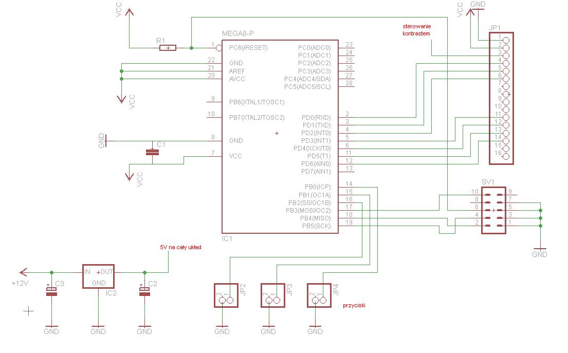

    Cześć,
    Zrobiłem program i układ z tego Linku dokładniej ten: Przykład pierwszy - Powitanie.
    Gdy układ zaprogramuje, na wyświetlaczu widoczny jest tekst itp. Odłączę układ od USB nadal działa jednak jak na sekundy odetnę zasilanie układu wykonawczego i wyświetlacza to tak jakby ATMega8 się czyści - na wyświetlaczu widać tylko górny pasek kratek, który jak się nie mylę oznacza dobrze podłączone zasilanie i kontrast ale brak danych wejściowych.
    Co zrobić aby program działał zawsze?

    Mi sie wydaje że problem może być w prawidłowej pracy procesora. Jak masz skonfigurowany i podłączony reset?

    Przy takim połączeniu tak w zasadzie twój uC powinien iść już z dymem. GND zwarte z VCC, AREF zwarte z VCC o co tu chodzi? Krytyczne błędy. Jaką wartość ma R1?

    Czy aby na pewno masz układ podłączony według tego schematu ? Bo to VCC podłączone do GND procesora ? Coś tu nie halo. :?:

    1. R1 = 10 kOhm.
    2. Oczywiście jest tam błąd, GND jest z masą a nie z VCC.
    3. Mam zwarte AREF z VCC. Powinienem AREF podłączyć do masy przez kondensator?

    No tak ale zawsze tak miałem podłączone i tylko teraz występuje ten problem.

    To znaczy, że zawsze miałeś źle.
    Czy samochodem także jeździsz z obniżonym ciśnieniem w oponach lub połową oleju w silniku? Przecież jedzie ...

    Czyli mój największy błąd to podłączenie +5V to AREF?
    Na schemacie zapomniałem dodać tych kondensatorów filtrujących VCC - oczywiście na płytce je posiadam! :)

    To się okaże jak pokażesz kompletny schemat.
    Wklejając niekompletny schemat tracisz swój i nasz czas.
    Sugeruję jednak byś poprawił i pokazał całość.
