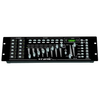

    Witam. Posiadam dwa skanery apogee vs250. Kiedyś mi wystarczały, lecz dziś wyciągnąłem je po bardzo długim czasie z kartonów i w zestawieniu z obecnymi światłami okazało się iż są strasznie powolne. Kupiłem je używane, nie wiem czy silniki są oryginalne. Można coś da się zrobić by reagowały szybciej? Przy pracy sterownika w rytm muzyki lustra wykonują ruch jedynie o pare stopni. Nie nadążają za programem. Sceny muszą zmieniać się naprawdę wolno aby silniki wykonały pełny cykl.

    Prawdopodobnie masz "chiński" sterownik dmx coś a'la
    Skanery - jak zwiększyć prędkość ruchu lustra?
    Jeśli chodzi o Sceny (Chase) to jak połączy się kilka urządzeń to ustawia się jeden czas (SPEED) dla wszystkich.
    Przez co np. skanery chodzą za szybko w stosunku do innych urządzeń typu lasery czy głowy.
    Rozwiązanie to albo zakup lepszego sterownika lub ustawienie w miarę optymalnego czasu (SPEED).
    Jest też możliwość aby urządzenia działały pod własne mikrofony ale wtedy panuje "chaos" w oświetleniu.

    Pod konwerterem jest tak samo... Chodzi o to, że podczas pracy w rytm muzyki lustra np w nucleusie wykonują pełny ruch dajmy na to z prawej na lewą stronę, a VS250 wykonuje tylko 1/4 drogi. W trybie auto ustawiam długi czas między scenami i wtedy VS ma szanse dogonić inne światła. Czy można coś na to poradzić?

    Jak możesz to ustaw dwa nie zależne czasy dla skanerów
