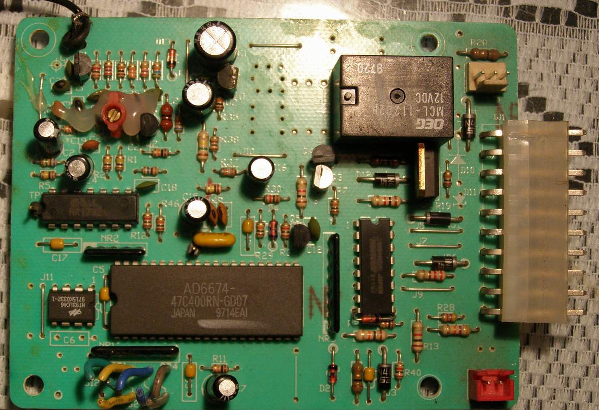

    W samochodzie Daewoo Espero zamontowali alarm Python sp3000 6670 jak wyjechał z fabryki.
    I pytanie do Was, gdzie podłącza się czujki od pilota?
    Każda czujka jest zakończona malutką wtyczką.
    Pewnego dnia alarm przestał działać i odłączyłem cały sterownik i tak jeździłem przez ok 4 lat. Objaw był taki, że wieczorem zostawiłem go w garażu a rano, gdy otworzyłem drzwi zaczęła wyć syrena.
    Pilot nie wyłączył alarmu jak powinien, wogóle nie reagował.
    Teraz chciałbym ponownie spróbować go podłączyć, bo jednak wygodniej jest otwierać z pilota a druga sprawa powinno działać wszystko jak jest zamontowane.
    Czytałem dużo na temat tego alarmu, ściągnąłem opis instalacji ale trochę nie wiem jak to zrobić?
    Zostały mi do podłączenia tylko te czujki do pilota.
    Wiem prosta sprawa ale nie mogę znaleźć miejsca na te wtyczki.
    Czytałem również, że mógłbym zaprogramować pilot od nowa i może by działał. Co sądzicie o tym?

    W załączniku masz dokładną instrukcję z opisem wszystkich złącz i pinów centrali.
    Przeczytaj i wtedy z użyciem fachowych określeń z instrukcji - napisz czego nie rozumiesz?

    Dwa czujniki umiejscowione są przy szybie przedniej. Sygnał po naciśnięciu pilota kierowany jest do czujników. czytałem wiele razy instrukcje i nie potrafię zlokalizować gdzie mam je podłączyć.

    Proszę zobaczyć moją płytkę której przed chwilą zrobiłem zdjęcie.

    Twoja centralka NIE ma wyjścia do podłączenia czujnika ruchu.
    Jeżeli przy przedniej szybie są zamontowane przetworniki, to muszą one być podłączone do niezależnej centralki czujnika ultradźwiękowego., która za pomocą przewodów jest podpięta do centrali alarmu - niebieski, pomarańczowy, czerwony przewód.
