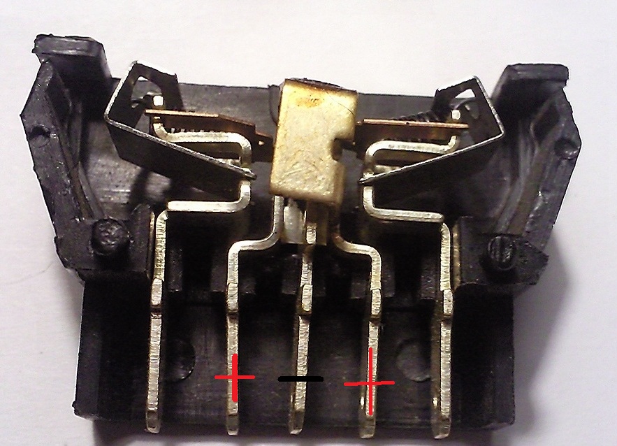

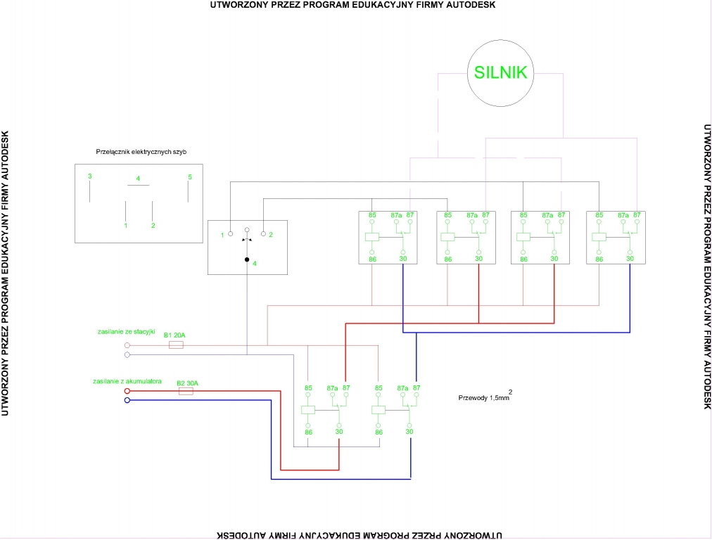

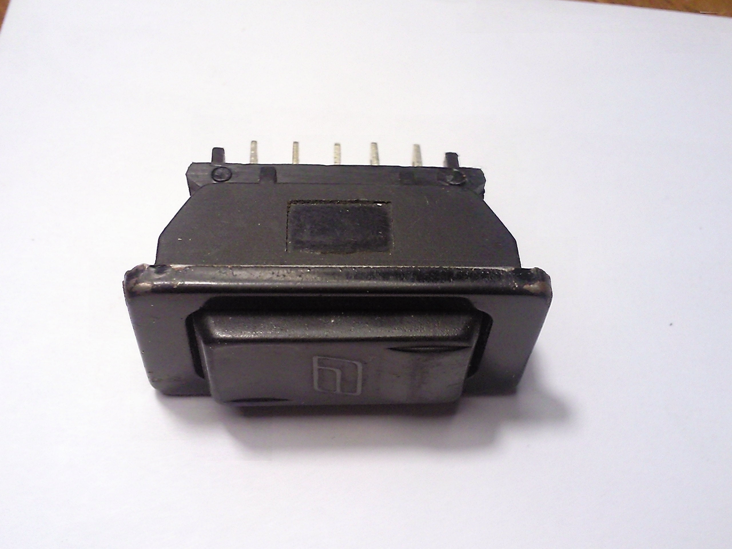

    Sporządziłem (jak na razie teoretyczny dla jednych drzwi) schemat podłączenia sterowania elektrycznymi szybami na przekaźnikach(PRE0004 30/40A 12VDC) przy pomocy włącznika z jakiegoś innego samochodu.
    Włącznik: (chociaż on jeszcze pozostaje pod znakiem zapytania czy zostanie wykorzystany w tej instalacji, ponieważ chciałem żeby był podświetlany lecz zasilanie diody która widać na zdjęciach jest ze wtyków 3 (+12) i 2 (GND) a sterowanie Góra dół odbywa się miedzy załączeniem wtyków 4-1 i 4-2 ( 4 wejście, 1 i 2 wyjście, wtyk 5 nieużywany rozpiska pinów na schemacie instalacji )
    Czy schemat podłączenia szyb na przekaźnikach PRE0004 jest poprawny? Czy schemat podłączenia szyb na przekaźnikach PRE0004 jest poprawny? Czy schemat podłączenia szyb na przekaźnikach PRE0004 jest poprawny?
    Teraz pytanie do was. Czy tak może to zostać podłączone, ponieważ nie chciał bym jakiegoś zwarcia czy coś podobnego.
    Schemat podłączenia:
    PS.
    Krytykę przyjmę z godnością ponieważ jest to mój pierwszy schemat w życiu :)
    #2 10604300
    Błażej
    SZEŚĆ przekaźników na jeden silnik? więcej się nie dało? Po co tyle i tak łączonych?
    Można to zrobić na DWÓCH, czyli 1/3 z twojego projektu :D

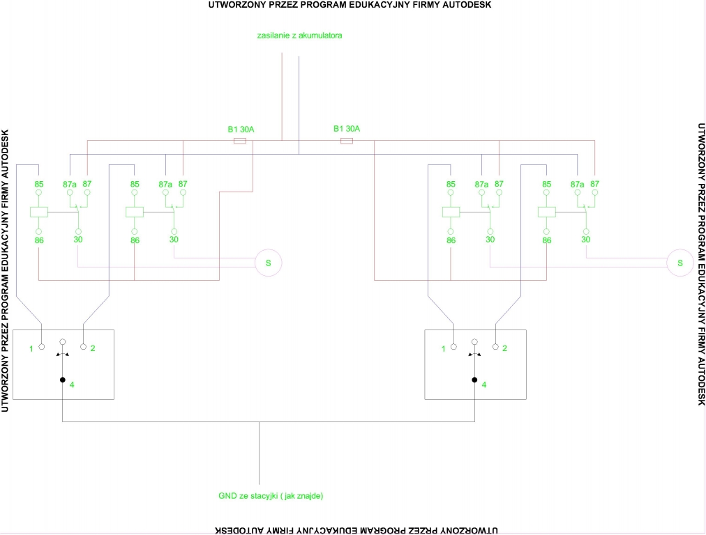

  • #3 10604331
    djjokers
    Czyli można usunąć te przekaźniki z przewodów od akumulatora i w niczym to nie przeszkadza ani nie będzie stwarzać żadnego niebezpieczeństwa że będzie cały czas prąd na przekaźnikach przy sterowaniu silnikiem ?
    #4 10604355
    Błażej
    Zupełnie nie rozumiem, dlaczego chcesz odcinać zasilanie i MASĘ od przekaźników, które to mają odcinać zasilanie i MASĘ od silnika. Totalna bzdura!
    Bierzesz DWA przekaźniki przełączne. Styki 30 na silnik, styki 87 na zasilanie poprzez bezpiecznik, styki 87a na stałe do masy. Sterowanie cewką jak tam chcesz... I tyle.
  • #5 10604425
    djjokers
    Czyli wykonać to tak ?
    #6 10604441
    Błażej
    Wystarczy jeden bezpiecznik. A sterowanie możesz zrobić nie masą, a plusem po stacyjce.

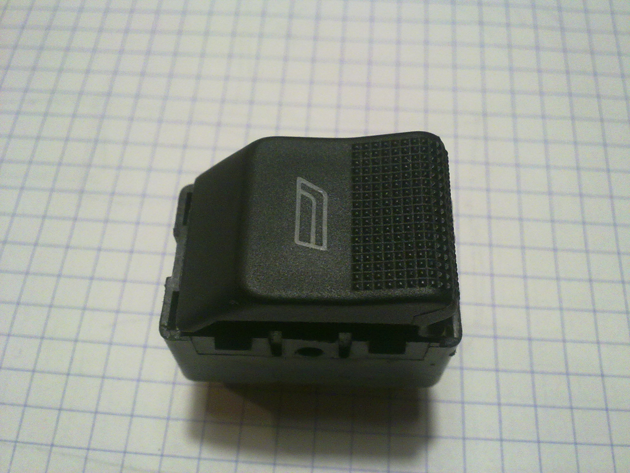

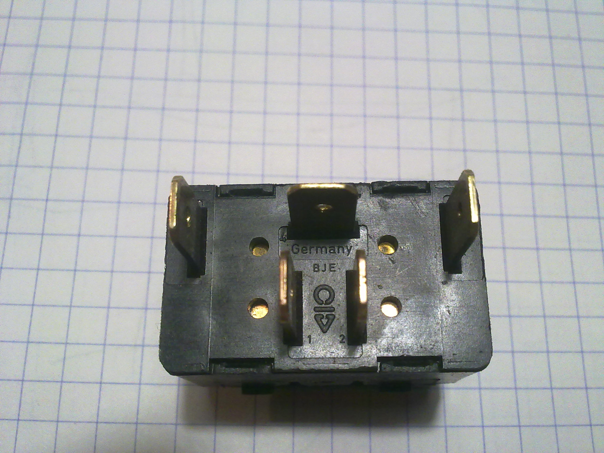

    Czy mogę tego schematu wykorzystać ten przełącznik?
  • #10 10604539
    Błażej
    Jasne, że tak. Ten przełącznik służy do bezpośredniego sterowania silnikiem. Środkowy pin jest w stanie spoczynku zwarty z dwoma skrajnymi, a po naciśnięciu zwiera z drugim. I można go podłączyć bezpośrednio do silnika, choć wyłączniki tego typu mają tendencję do wypalania się i dużo lepiej jest zastosować przekaźnik.
    W przypadku użycia go do sterowania przekaźnikami, użyjesz jedynie styków NO.
  • #11 10604558
    djjokers
    Styki NO to są wszystkie oprócz środkowego ?
  • #12 10604561
    Błażej
    NO - Normally Open (normalnie otwarte). dla odmiany NC, to normalnie zamknięte.

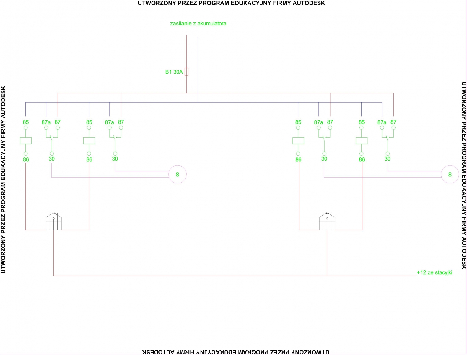

  • #13 10604572
    djjokers
    Ostateczny układ jest j.w
    Dziękuje za pomoc.
