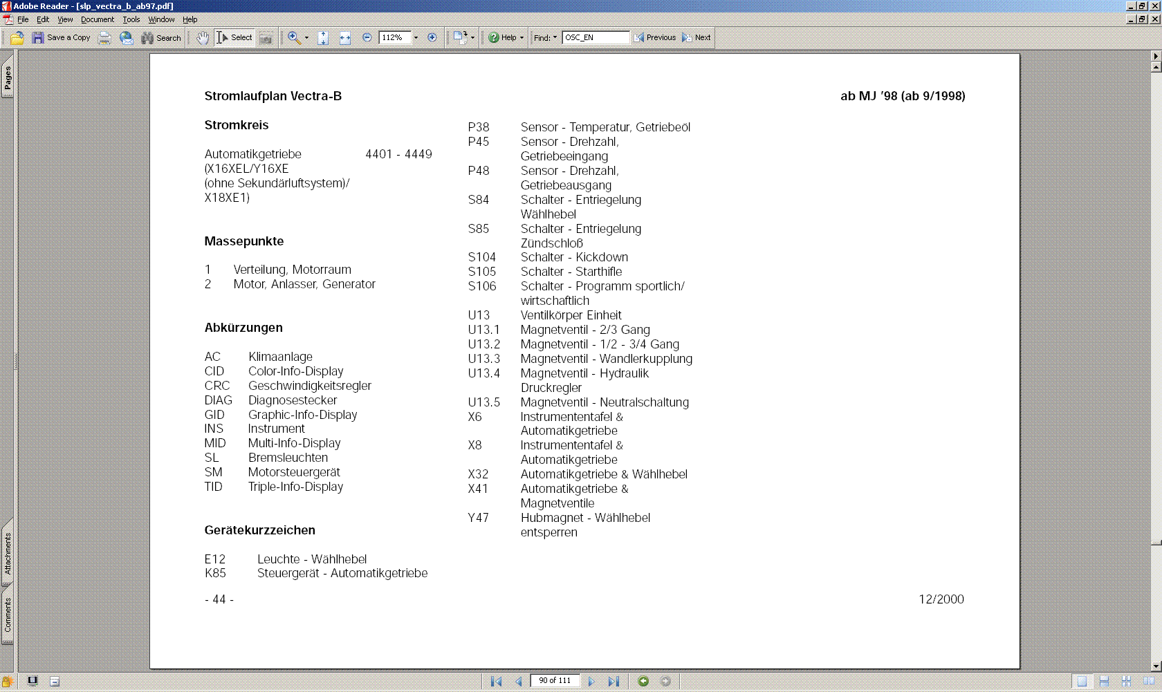

    Poszukuję schematu do OPLA VECTRY B 98rok, wszędzie znajduję niekompletne, bez strony ze schematem skrzyni automatycznej. Potrzebuję stronę ze ścieżkami prądowymi o numerach 600 do 700 (chyba str. nr G 5972)

    Po niemiecku, dla bardziej popularnych silników.. (nie napisałeś jaki silnik)
    OPEL VECTRA B 98' - schemat elektryczny skrzynia automatyczna
