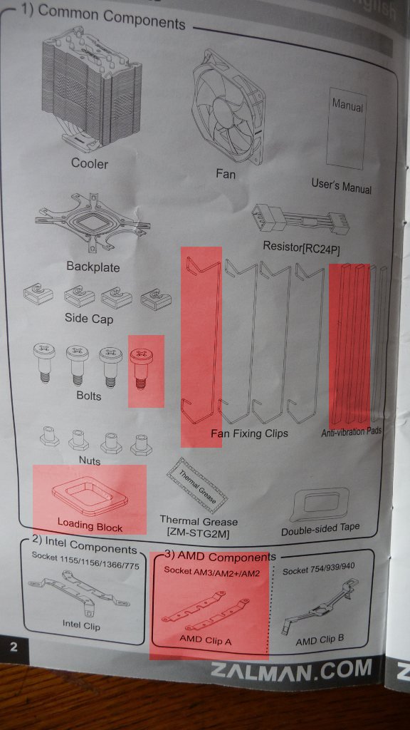

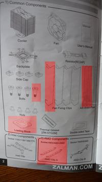

    Pozwalam sobie podczepić się pod ten temat aby nie zaśmiecać niepotrzebnie forum.
    Kupiłem ostatnio na allegro Cnps10x Performa, który dojechał do mnie bez jednej blaszki mocującej AMD Clip A, jednej śrubki oraz trochę tajemniczego dla mnie elementu tj Loading Block. Czy ktoś z was nie ma takich elementów na zbyciu? Chodzi oczywiście o części mocujące do AM2/AM3.
    Śrubkę wiadomo sobie dorobię, blaszkę od biedy też chociaż będzie z tym co niemiara zabawy ale za to nie mogę dojść jaką funkcję pełni Loading Block.
    Jakby co proszę o kontakt na maila cuthbert75"malpa"o2.pl
    Na obrazku zaznaczyłem części jakich mi brakuje do pełni szczęścia ;)

  • #6 12415074
    Rob29yo
    Właśnie dziś udało mi się zamontować chłodzenie z prostymi blaszkami, a zrobiłem to tak, że w pierwszej kolejności podkręciłem delikatnie śrubki od środkowej części płyty, radiator jest wtedy delikatnie przechylony a potem włożyłem śrubki do mocowania bliżej brzegu płyty głównej i złapałem palcami backplate i mocowanie ( kciukiem i palcem wskazującym i doszło na tyle aby złapać śrubkami za gwint, dalej już lekko dokręcasz z każdej strony po troszku... mam nadzieję że pomogłem... też sie wystraszyłem że nie pasują wpadłem na to gdy spojrzałem od spodu na backplate że między płytą a miejscem w którym są śruby jest delikatny luz
