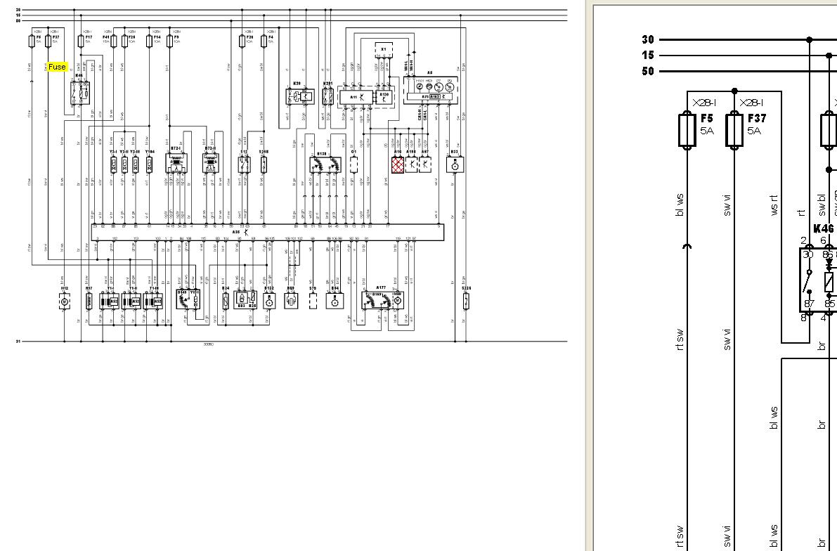

    Witam, posiadam VW Polo 1.2, 2002 rocznik. Po przyjeździe z Niemiec (po drodze brak większych problemów poza tym, że zapaliła się lampka sygnalizacyjna spalin, a 50 km od domu zaświeciła się na pomarańczowo kontrolka oleju, po uzupełnieniu oleju lampka nie zgasła). Następnego dnia po przekręceniu stacyjki (jeszcze przed odpaleniem) lampka oleju już nie świeci, natomiast pali się bezpiecznik elektrycznego obwodu spalin, nr 37. Rozrusznik działa, ale nie odpala samochodu. Wymieniony bezpiecznik jest o właściwej wartości, po kilku próbach wymiany każdy bezpiecznik jest spalony. W czym tkwi problem?

    Na 100% numer 37, po trzykrotnej próbie, trzy razy paliło bezpiecznik nr 37. :(
    VW Polo 2002 Pali bezpiecznik elektrycznego obwodu spalinowego (37)
    Na obrazku zaznaczony jest symbol tego bezpiecznika, który natychmiast po przekręceniu stacyjki na 1 poziom pali się (wyraźnie widać iskrę).

    No to powypinaj wtyczki od cewek i wtedy zobacz czy pali bezpiecznik ale w twoim wypadku jest zwarcie na instalacji (+12V do masy) w okolicy podszybia...

    Wypnij bezpiecznik, wsadx zarówke. Szukaj zwarcia. Zarówka swieci jasno - Masz zwarcie. Ciemno - brak zwarcia.
