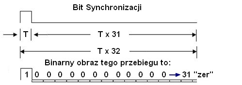

    Próbuję zrobić emulator dekodera PT2272 (dekoder pilotów radiowych), transmisja nie jest zbyt skomplikowana i wykonanie kodera było proste. Problem zaczyna sie po stronie odbiorczej. Na przebiegu zaznaczyłem wszystkie 4 stany jakie występują w słowie kodowym. Są to odpowiednio "0" "1" "T" i ostatni synchronizujący.
    [A32] Emulator dekodera PT2272 w Bascom - problem z wykrywaniem bajtu synchronizacji
    Napisałem programik i coś nie wykrywa bajtu synchronizacji który jest na końcu

    Co tu jest nie tak w kodzie?
    liczyć mam tak:
    pojawia się zbocze narastające wiec czas=0. wchodzi do Timera0 liczy czas do chwili zbocza opadającego. Czyli zakładamy ze trwało to 400 cykli. wiec czas = 400. Teraz mnożymy czas*16 i odliczamy T2 jeśli T2 = czas*16 to oznacza, że mam poprawnie odczytany bajt synchronizacji. Ale tego nie mogę osiągnąć.
    [A32] Emulator dekodera PT2272 w Bascom - problem z wykrywaniem bajtu synchronizacji[/url]
    czyli kolejność:
    1. detekcja zbocza narastającego uruchamia licznik
    2. licznik do zmiennej Czas wstawia wartość czasu stanu wysokiego
    3. zbocze opada i Czas przepisuje do T2 i mnożę razy 16
    6. czas liczony jest od 0, jeśli czas stanu niskiego osiągnie wartość T2, wpisuje do zmiennej Detekcja wartość 1. wszystkie zmienne zeruje wyświetla tekst, wstrzymuje działanie na 1 sek
    7. proces od początku

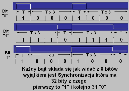

    6) tu obrazek dokładnie jak to wygląda
    Jeśli coś pomoże to mam napisany i działający kod nadajnika. Dział doskonale ze sprzętowym odbiornikiem PT2272. Chyba nawet lepiej niż oryginalny pilot jest to kwestią nadajnika jak sadzę. Jeszcze jedna uwaga jeśli w pilocie stałą czas zmieniam w przedziale od 150 do 600 uS odbiornik sprzętowy spokojnie sobie z tym radzi.

    Saabotaz napisał:
    1)
    Już ci pisałem, jeśli wiesz że szpilka będzie miała długość "Czas=400" to zrób porównanie ale z przedziałem np 395<x<405
    napisałem wcześniej że czas 400 nie jest stałą. To było tylko założenie teoretyczne waha się od 150-1000
    dlatego wyjściowym problemem jest obliczenie czasu mniejszej szpilki w bajcie synchronizacji, dalej pomnożyć przez 3 i to dopiero daje pełny bajt otwarcia dekodowania całego słowa. Zmienna czas jest kluczowa dla wszystkich bitów i w całości bajtów i kompletnego słowa. Dopiero pierwszy bajt słowa może dać możliwość sprawdzenia czy jest to poprawna kombinacja.
    Na wstępie nie masz do czego się odnieść.
    Zwróć uwagę na przebieg są tam wysokie szpilki możliwe, ze one są szukaną stałą do szacowania poprawności czasowych pomiędzy bajtami w słowie. Jeśli są zachowane występuje poprawność dekodowania. Stała "czas" niema wpływu na dekoder sprzętowy. Rozciągam bajty od 150 - 1000 i jest poprawnie dekodowane. Np wysyłam 2 słowa z oscylacja 150, kolejne dwa z 600 i następne, 2 z 300 i nie ma to wpływu, jest poprawny odczyt
    Saabotaz napisał:
    1) To jest twoj problem
    Czas = T1
    T2 = T1 * 16
    If Czas = T2 Then
    No własnie tak tylko mogę wyznaczyć stałe czasowe, dlaczego?
    Już wyjaśniam
    Zmienna "Czas" nie jest stała wartością należy ja obliczyć

    pierwszy to co teraz zmierzyłem to wartość jest stała i wynosi nie 16 a 31 długości "czas"
    więc może uporządkuję to co już jest wiadome.
    zmienna "czas" jest różna w każdym pilocie i wynosi w 10 szt jakich mam w domu od 153 uS do 526 uS
    jeśli zrobił bym takie sztywne złożenie jakie proponujesz czyli np. 153<X>526, to jest to błędne założenie bo różnica pomiędzy najniższą wartością a najwyższą przekracza 100% co koliduje z logiką mniejszej części.
    Więc to założenie jest słuszne jako korekcja ale nie podstawą obliczenia czasu trwania zmiennej podstawowej "czas"
    Błąd drugi w zapisie, to fakt że T2 jest stanem L i ma trwać "czas" x 31.
    Natomiast T2 nie został niczym zmierzony wiec fragment kodu jest kompletnie bez sensu.
    pokazuje to poniższy obraz bitu synchronizacji:

    PiotrEtenM500
    Poziom 19  
    a to niby dlaczego?
    skro znam T stanu H a po nim ma nastąpić 31x L i ten czas zostanie przekroczony lub w tym czasie nie wystąpi stan H to odczytam poprawie,
    tak sadzę?
    pozostałe Bajty są tak jak napisałeś rozpoczynające się od H
    rysunek poniżej
    Właśnie skrobie jakiś program, choć zastanawia mnie czy to zwyczajnie by nie odebrał programowy RS, tylko ten zmienny czas oscylatora mnie męczy.
