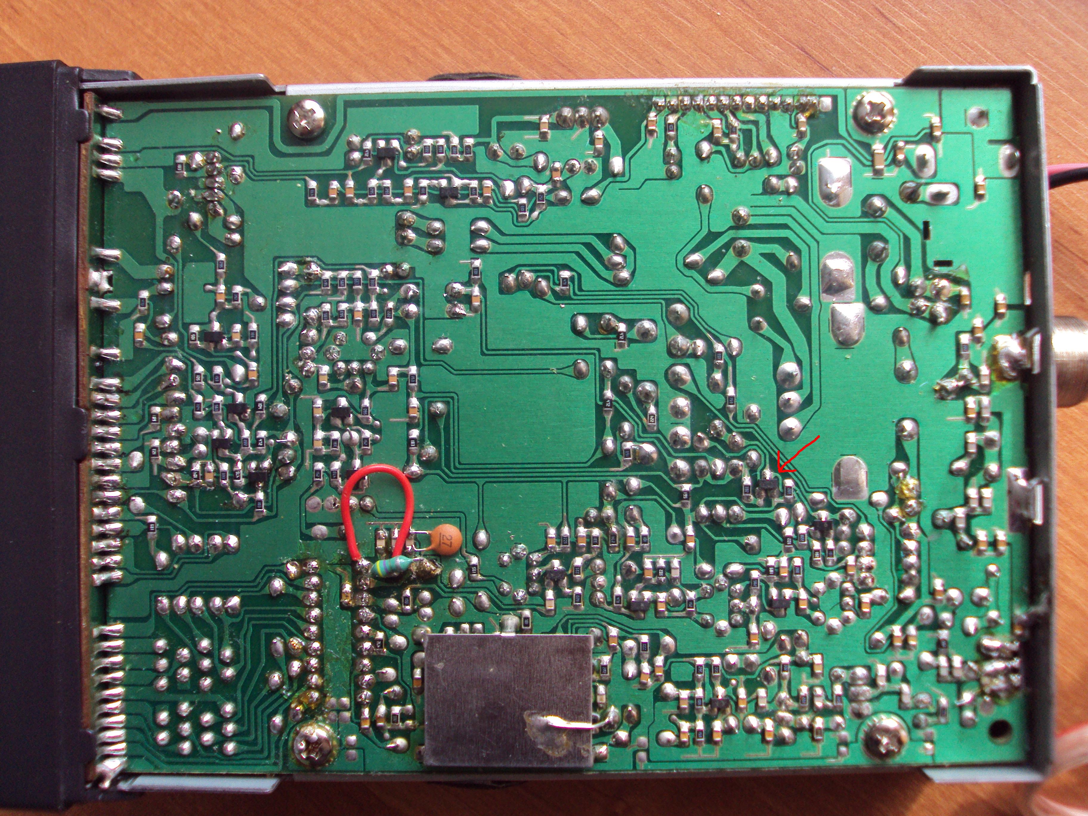

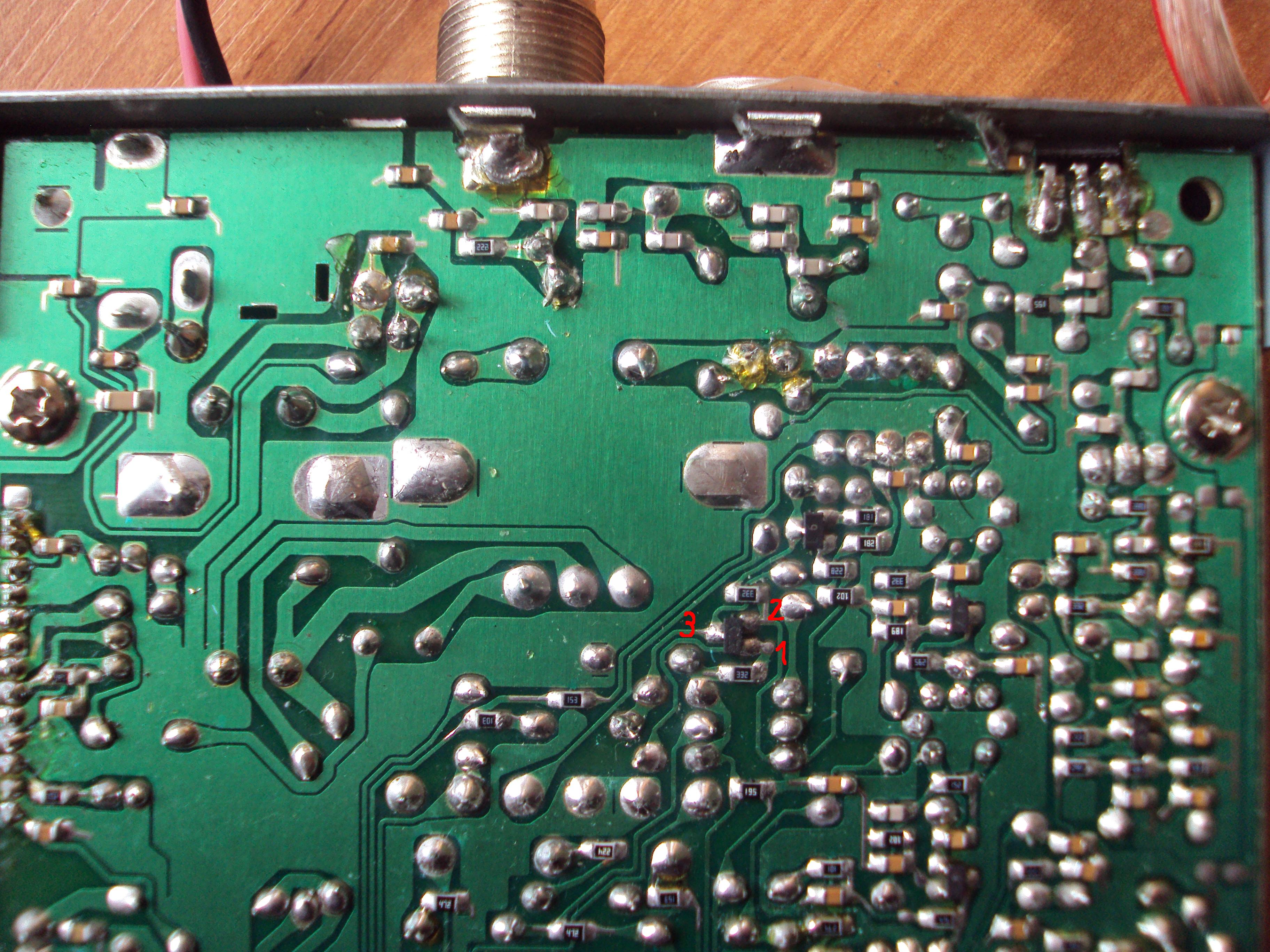

    Mam problem z identyfikacja tranzystora smd na załączonym zdjęciu. Oznaczenia są starte. Mam drugie takie same radyjko i oznaczenia tez są nieczytelne.
    Znalazłem kilka schematów ale są one bardzo nie czytelne i pod inne wersje chassis Nie mogę zidentyfikować tranzystora.
    Pomiar napięć w sprawnym radyjku:
    -przy odbiorze: w punkcie 1- 7.3V, w punkcie 2-7.3V, w punkcie 3-0.22V
    -przy nadawaniu: w punkcie 1- 0V, w punkcie 2-7.3V, w punkcie 3-7.3V
    Pomiar napięć w uszkodzonym radyjku:
    -przy odbiorze: w punkcie 1- 7.3V, w punkcie 2-7.3V, w punkcie 3-4,5V
    -przy nadawaniu: w punkcie 1- 6.3V, w punkcie 2-7.3V, w punkcie 3-4.2V
    Sprawdzam tranzystorek omomierzem i niby wszystko ok ale po pomiarze wyżej przedstawionych napiec wydaje mi się że tranzystor jest do wymiany. Nie wiem na pewno ponieważ jestem początkujący. Proszę o pomoc czy mam racje i co to jest za element. Dodam że punkt 2 (chyba emiter) idzie ścieżka do katody diody D205.

    Tranzystor kluczującu PTT pnp 1 baza, 2 emiter, 3 kolektor. Skąd tam Ci się wzięło 0V "zwykły" tranzystor natychmiast uległby uszkodzeniu w takiej sytuacji.

    Przepraszam-źle napisałem . Przy nadawaniu jest tam nie 0V ale 6.5V. Wiesz Może jaki to jest konkretnie tranzystor?

    Co mam Ci jeszcze wytłumaczyć ? Tranzystor kluczujący PTT pnp 1 baza, 2 emiter, 3 kolektor, lub jego zamiennik
    Np. tzw. "tranzystor cyfrowy" smd p-n-p, w którym oznaczenia zamienne to: B = In, C = Out, E = Common/GND
    Chcesz kupić, to może 1wszy z brzegu BC856 do kupienia "od ręki" w pakiecie 20 szt. w cenie 1,4 PLN
    Pozostaje tylko kwestia dlaczego i czy w ogóle on jest uszkodzony, bo może się okazać że to początek zabawy

    hFE oryginału ≈ 150
