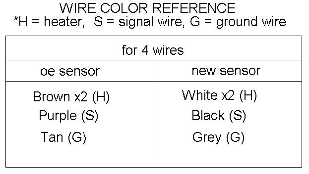

    Chciałbym wymienić sondę lambda w hondzie accord z 94'
    załączam zdjęcia.... jakie kolory kabelków mam a jakie mam w nowej sondzie... i nie za bardzo się orientuje który z którym podłączyć...
    jak ktoś się orientuje, robił takie coś, bądź wie jak to zrobić proszę o pomoc.
    Dodam jeszcze że sonda jest zamiennikiem firmy BOSAL
    Jak podłączyć sondę lambda BOSAL w Honda Accord CC7 1994? Kolory kabli
    Powyżej widzimy kolory kabli jakie mam w samochodzie....
    Poniżej umieszczam instrukcje podłączenia nowej sondy
    Nowa sonda ma (kolejno) biały, szary, biały, czarny...
    i właśnie nie wiem gdzie co podłączyć

    2 biale-grzałka,szary-przewód uziemiający,czarny-przewód sygnałowy.Tyle wiem.

    tyle można wyczytać z tabelki, ale który do którego podłączyć do : biało zielonego, czerwono czarnego, biało czarnego i żółto czarnego...

    Nie wiem ale mozna sprawdzic miernikiem w kostce w aucie.
