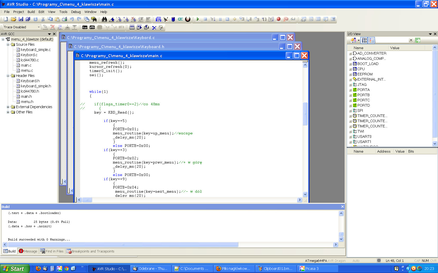

    [AVR]Pliki nagłówkowe LCD.h
    W lewym panelu masz mieć te pliki.
    Jak nie masz- to możesz kliknąć na source filles albo hesder files i dodać nowy.
    Druga ważna sprawa- jak już masz i się kompiluje to sprawdź z jakiego miejsca wgrywasz program.
    Bo jak się siedzi długo nad czymś i potem chce się wgrać coś innego to- kompiluje się bez błędów i nie działa.
    A po prostu wgrałeś jescze raz stary program.

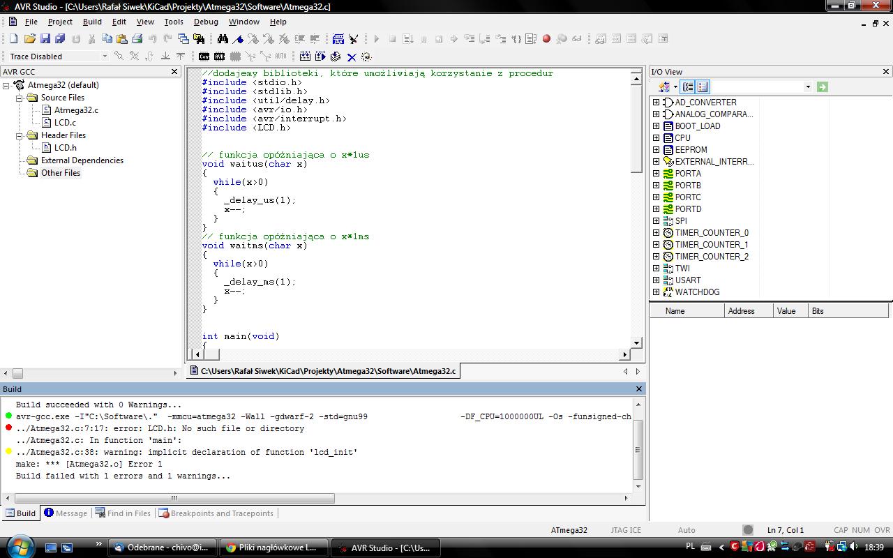

  • #7 10615933
    Chivo
    Daję zrzut ekranu. Dodałem pliki nagłówkowe ale program nie kompiluje się.
    Pozdrawiam, Rafał
    #8 10616280
    maniek1818
    Pliki nagłówkowe dodaje się tak "LCD.h" - w cudzysłowie. W konsoli są wypisane błędy.

  • #10 10620016
    Chivo
    Dziękuję za pomoc. W kodzie ma być: #include "LCD.h"
