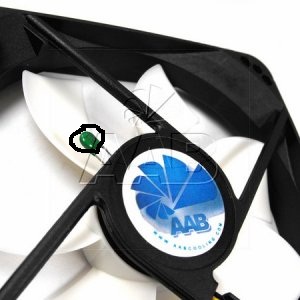

    Witam mam takie pytanie czy jak podłączę ten wentylator AAB SUPER SILENT FAN 8 TC pod regulator obrotów to będzie chodził na 100 % swojej mocy(i czy ten czujnik temperatury w tym nie będzie przeszkadzał)

    Będzie pracował z prędkością podyktowaną przez czujnik temp.

    Witam jeszcze chciałbym się dowiedzieć czy wystarczy obciąć tylko ten zielony czujnik tak jak zaznaczone jest na zdjęciu ? A później trzeba połączyć u góry te druciki razem ?

    nie trzeba nawet go odcinać , wystarczy zmostkować przed czujnikiem . Ja tak ze swoimi 12 cm robiłem podłaczonymi do zasilacza z funkcją sterowania wentylatorami.

    Aha to czyli tylko przylutować do 2 drucikow kawałek cyny ? I będzie w tedy chodził na max. obrotach ?

    ja to zrobiłem sposobem mega druciarskim / nie miałem czasu na lutowanie/ .Kawałkiem drucika owinąłem oba te druciki ( tak mniej więcej jak ty masz na tym zdjęciu zaznacozne ) i na to nalepiłem kawałek taśmy izolacyjnej ,żeby nic się nie poluzowało , itp.
