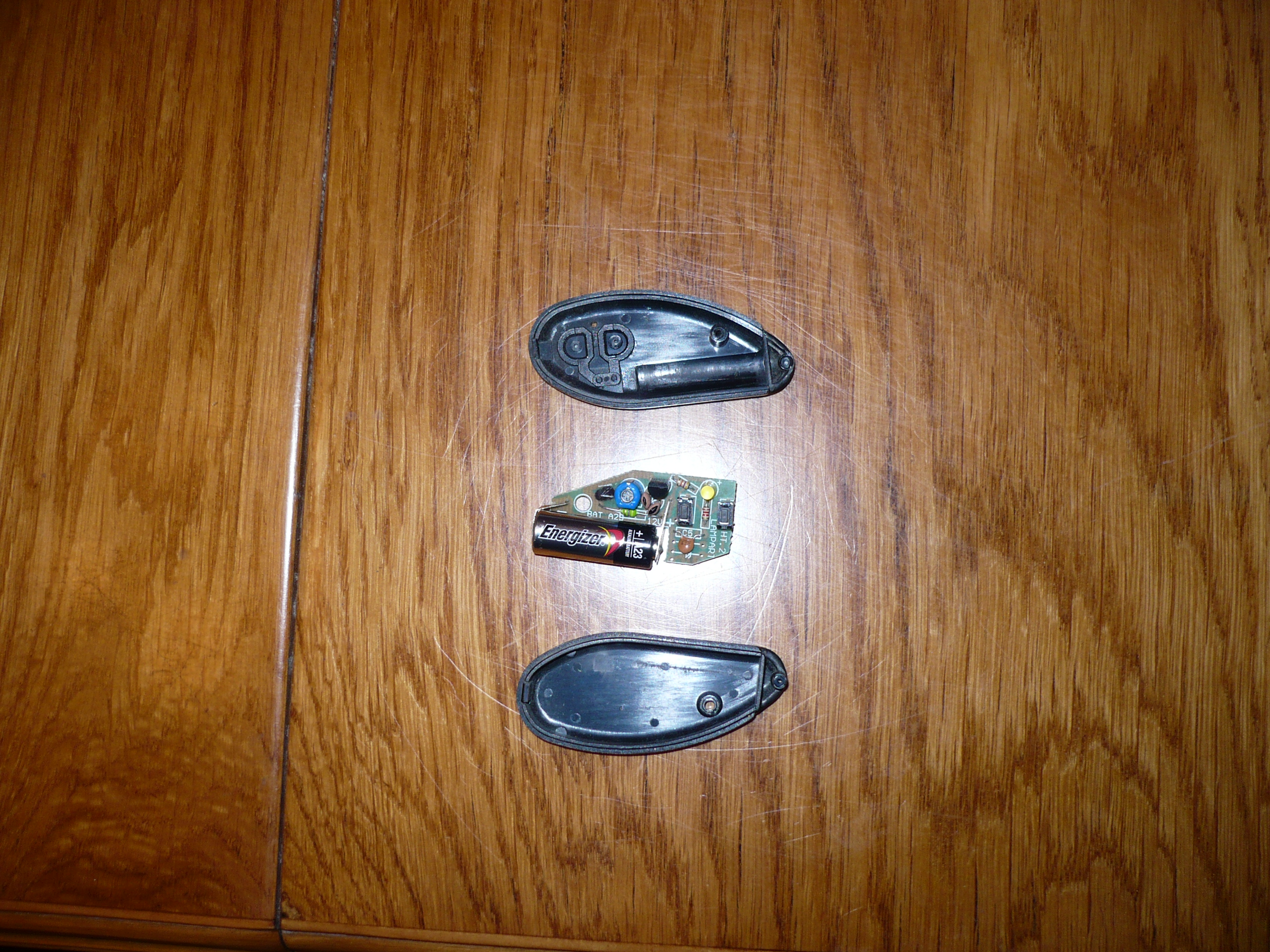

  • #7 10618172
    magnetron8
    Przesyłam zdjęcie pilota , kiedy go otworzyłem na płytce jest napis
    '' Lampart'' .
    Przepraszam...teraz załączamVW Polo III Classic 1,6 55kW - uszkodzony pilot
  • #8 10620292
    Ireneo
    Zobacz czy nie zimnych lutów na pilocie.
  • #9 10621454
    magnetron8
    Sprawdziłem wszystko..tzn: specjalnymi okularami ..oglądnąłem kazde połączenie....szczególnie zaciski wlutowań baterii... nic to nie dało .
    Tam jest układ scalony..od strony druku.... albo ON....albo tranzystor ''poległ''
    Znajduje się w tym alarmie /tak sadze/ generator i układ nadawczy...
    to te elementy , które wymieniłem ...mogły ''paść'' .
    Wskazuje na scalak....ale podmienię tranzystor... napisze o efektach..

  • #11 10655343
    magnetron8
    Pilot oddałem do naprawy w specjalistycznym warsztacie .. został naprawiony,
    wymieniono , jak mi powiedziano układ scalony .
