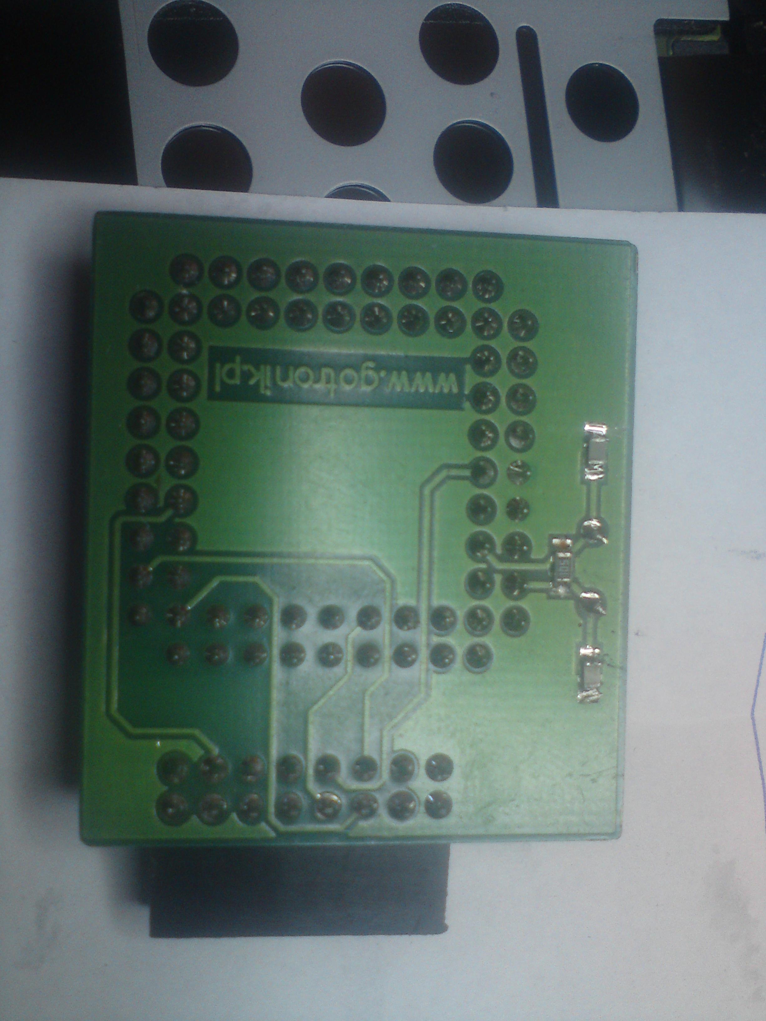

    Witajcie, wszyscy piszą że xprog bez problemu czyta ten procek w sterowniku z fiata seicento. U mnie jednak nie czyta, czy jest jakiś sposób? Czy czytacie i podłączacie wg schematu?

    cały problem w tym ze tylko tego adaptera z wszystkich nie mam, próbowałem prosić o jakieś jego schematy, jak jest podpięty i nic,
    mógłby mi ktoś zrobić zdjęcie adaptera lub rozpisać połączenia, jestem gotów nawet za to zapłacić bo za darmo raczej nikomu się nie chce, po części rozumiem

    podpinam wg schematu ale nie czyta, przed chwila wylutowałem i tez nic, adapter jest chyba inaczej podpinany. Nie jest tylko podpinany do tych goldpinow co wpinamy się czytając w układzie, jest tez chyba podpięty do tego drugiego rzędu pinów które są nie opisane

    Musisz użyć adaptera z kwarcem. Miałem taki sam problem z niektórymi prockami i po kontakcie ze sprzedawcą programatora zapytał mnie od razu czy nie mam przypadkiem adapterów ze zwykłego xproga (są właśnie z kwarcami) a że wcześniej używałem zwykłego xproga to odkopałem adaptery i teraz jak mi jakiegoś proca nie czyta w adapterach oryginalnych to w tych starych jest ok.
    Ewentualnie między pinem 6 i 7 kwarc 8MHz no i oczywiście kondensatory ok 22pF do masy

    miwi
    Tak Masz ??
    B2 > 29
    B3 > 28
    B4 > 2
    B5 > 17
    GND > 1
    XTAL > 6 i 7
    Może spróbuj wybrać inną maskę w programatorze

    kolego spróbuj z kwarcem 4 MHz mi poszło pozdrawiam
