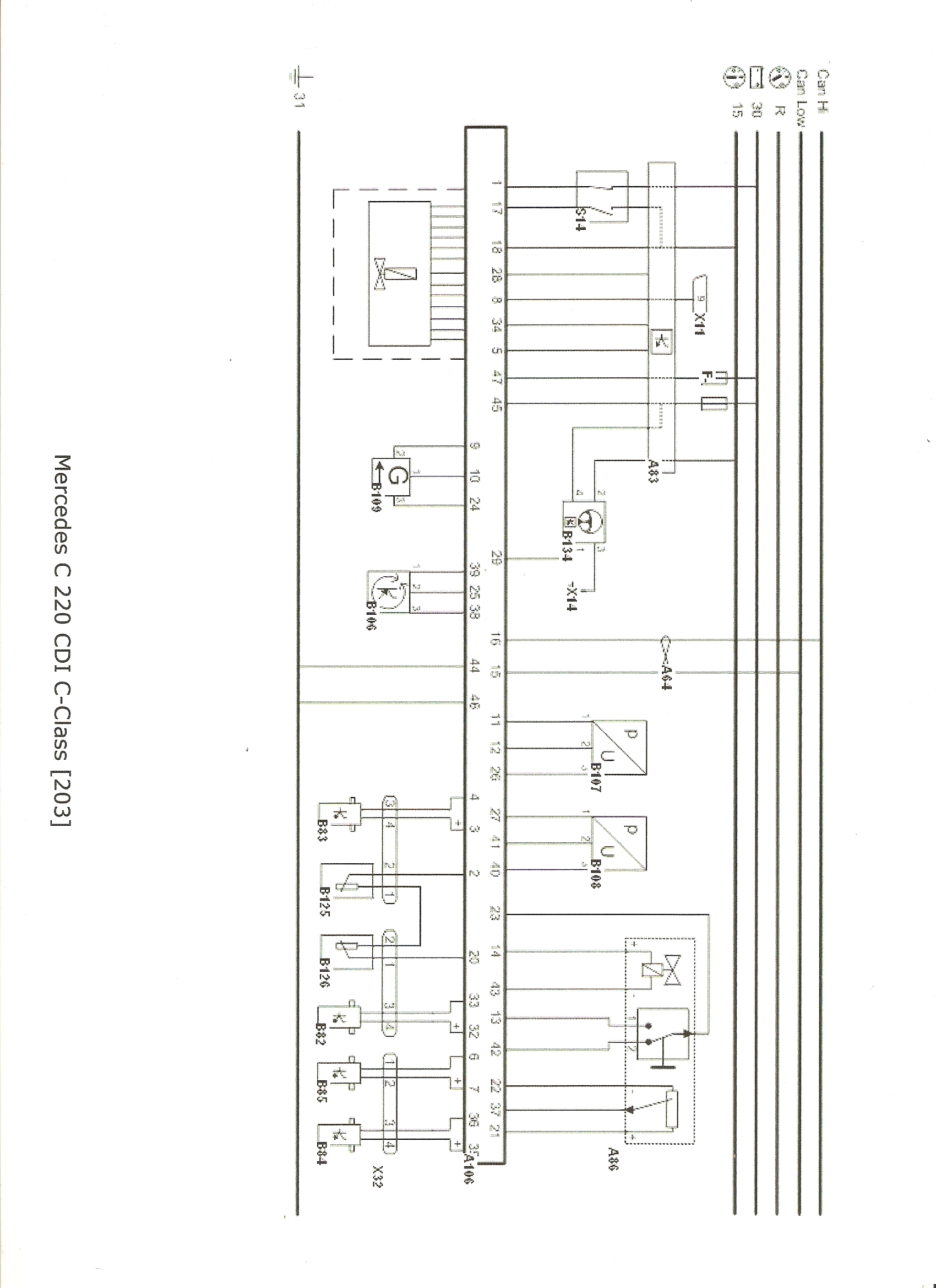

    Witam, panowie jak w temacie potrzebuje pinologie stera do C220 CDI 2,2 rok 2000/2001 sterownik A20354551632, brak możliwości diagnozy, na szafie pokazuje blad ABS, ESP, BAS-diagnozowane KTS-em, Bossem, Delphi-(nie łączy się)- bezpieczniki sprawdzone wszystkie- do stera główne napięcia dochodza 2x +12V i 2x Masa
    jeśli ktoś dysponuje rozpiska bardzo proszę lub przerabiał temat
    #2 10613391

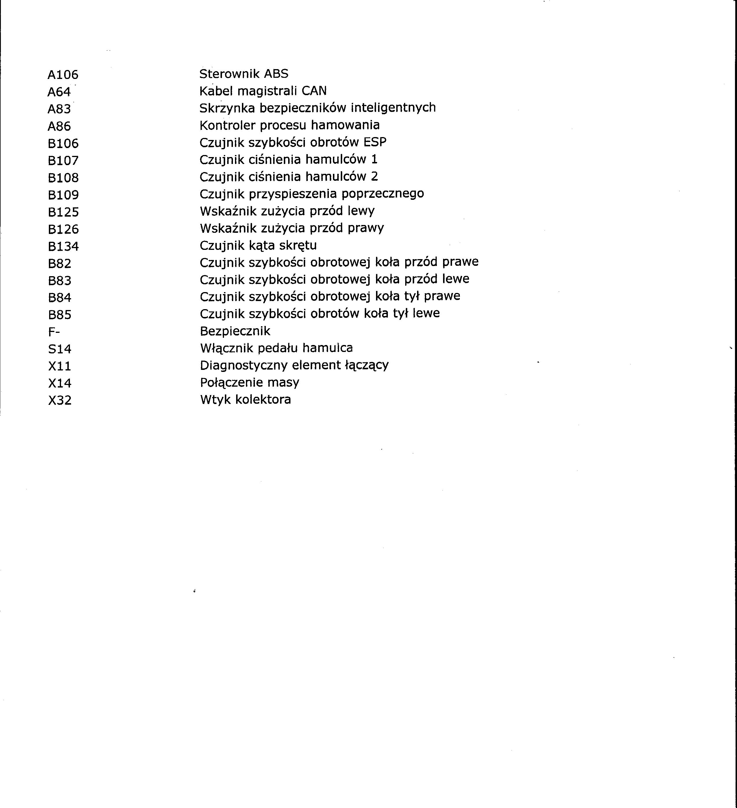

    jaca 75
    mam schemat ABS z ESP w szukaniu pomocny jest też kod silnika Pinologia sterownika ABS Mercedes C220 CDI 2.2 2000/2001 A20354551632 Pinologia sterownika ABS Mercedes C220 CDI 2.2 2000/2001 A20354551632
  • #3 10621054
    SKRZYNIA
    dokładnie to potrzebuje-dziękuje, pozdrawiam
