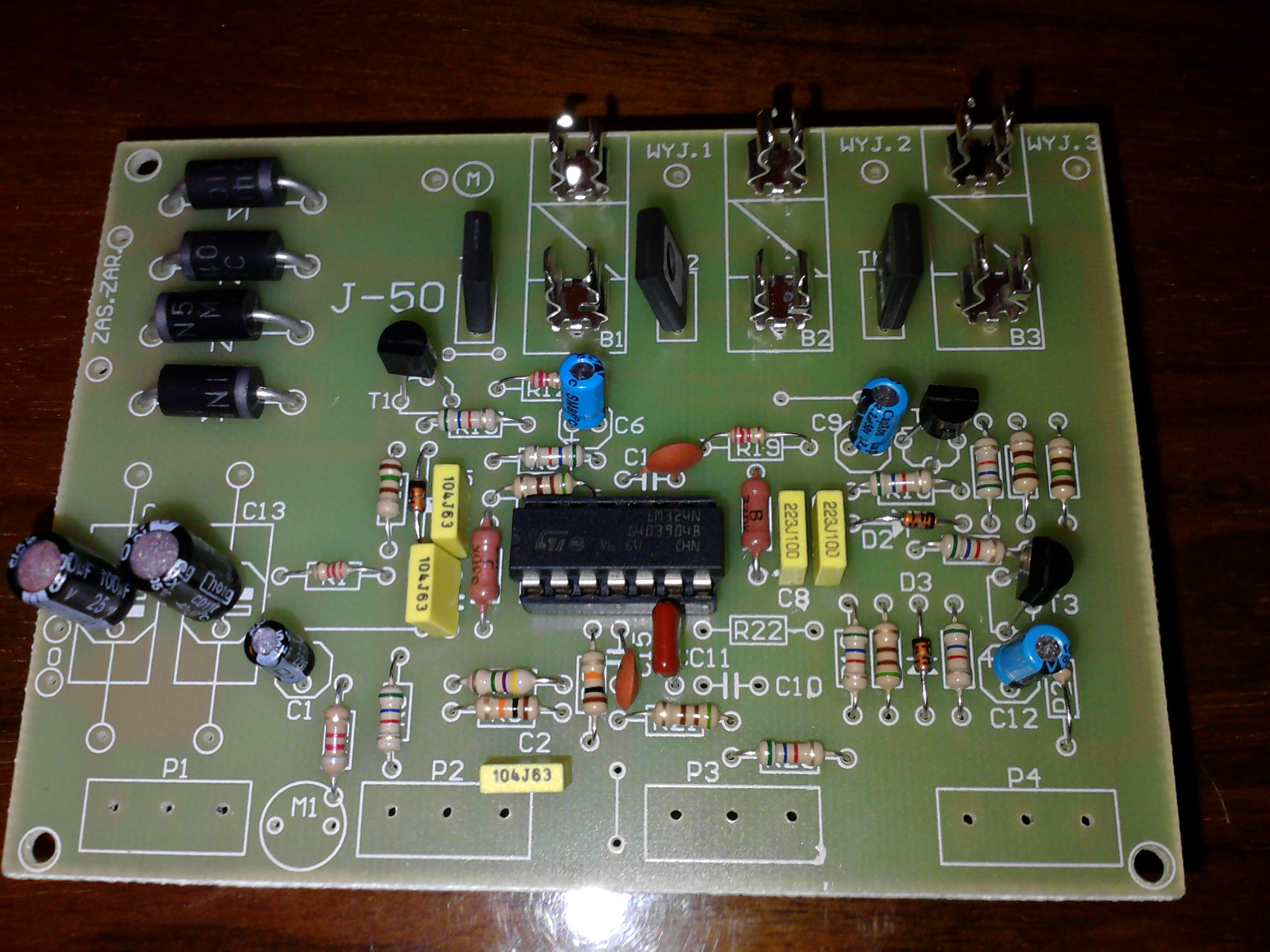

    Składam iluminofonie Jabel J-50. Mam małe pojecie o elektronice, i chciałem zapytać czy złożyłem to dobrze. Składałem tak jak na schemacie tylko, ze zabrakło mi dwóch elementów i jeden pozostał, taki żółty prostokącik o oznaczeniu "332J63".
    Elementy miały być na schemacie w "R22" i "C10". I czy nad "C9" miało być coś włożone czy tak jak jest? Z góry dziękuję.

    Witam to nie będzie działać jak już widzę, ale ci pomogę bo mam taki sam sterownik.

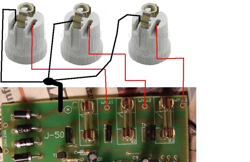

    Ten żółty element to kondensator wlutuj go w miejsce C10 . Jednak brakuję ci rezystora(opornika) 200-220kΩ kolory 200kΩ(czerwony, czarny, żółty, złoty) 220kΩ(czerwony, czerwony, żółty, złoty). jak nie masz kupisz w sklepie elektronicznym. C9 masz wlutowany już tylko ta mała linia to zwora która musi być wlutuj kawałek drucika lub kabla żeby było zwarcie. Na rysunku na dole zaznaczyłem ci gdzie są zwory na czerwono. zaznaczyłem gdzie wychodzi prąd z żarówek u góry + i - . a na dole te kółko M to mikrofon + i - ,podłącz mikrofon według biegunów bo inaczej nie będzie działać. potencjometry przylutuj obojętnie czy od góry czy od dołu ważne by ich nie przegrzać bo je uszkodzisz. Inne elementy masz okej, jakby coś nie działało lub nie wiesz pisz. To tyle jeśli chodzi o wytłumaczenie początkującemu :) A później przy wysterowaniu potencjometr P1 czyli ten pierwszy od lewej był na full, a dalej sterujesz trzema pozostałymi potencjometrami i tak ustawiasz iluminofonie, ale trzeba być cierpliwym by ją ładnie ustawić. Jak na moją opinie to ta iluminofonia jest piękna mam ją przerobioną na 1200W na kanał. pięknie miga, a zimą możesz podłączyć lampki choinkowe piękny efekt pamiętaj twoja iluminofonia ma 100W na kanał nie podłączaj większego obciążenia na kanał bo ją uszkodzisz. No chyba że ją przerobisz. heh :D

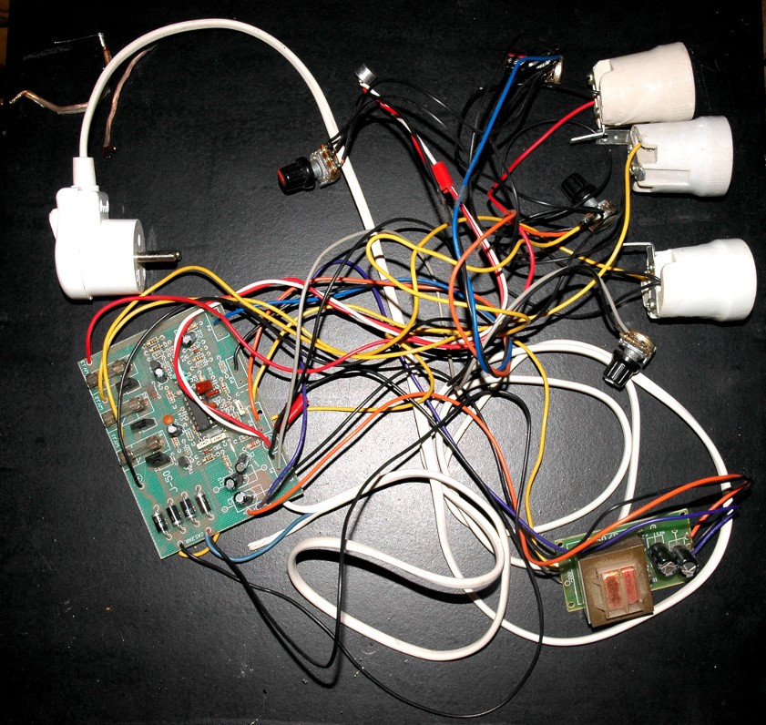

    A ten radiator to do czego podłączyć i jak . Kurcze bo troszkę nie rozumiem ;p najlepsze by było foto tego ;p. Bedę bardzo wdzięczny jak mi pan odpowie . A i jeszcze jedno pytanko , mamy plan z kolegą zeby zrobic takie gniazdka jak na tym zdjęciu i to są zwykłe gniazdka 230V ? jak je podłączyc bo na zdj widze ze z gniazdka wychodzą 2 kabelki a do jabla przychodzi tylko jeden wiec gdzie idzie ten 2 kabelek ?

    Nie mam możliwości zrobienia zdjęcia. Na rysunku masz jak jest triak podłączony do radiatora możesz przykręcić osobne radiatory do tych triaków najlepiej by było jak byś przykręcił wszystkie trzy triaki do jednego i poprowadził kabelkami do płytki. A oprawki masz na zdjęciu jak można łączyć. Jak jeszcze pytania jakieś to może na gg będzie szybciej.

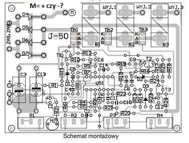

    Mam pytanie do tej iluminofonii, a mianowicie: tam gdzie jest "M" to ma być za mostkiem "-" czy "+" ?
  • #14 10985046
    marcinowski363
    Jeśli chodzi o (M) czyli masa to minus neutralny, idzie to sterowania. A Plus, Faza idzie do żarówek wystarczy zobaczyć w schemacie. A masa zawsze była neutralna, no może w niektórych przypadkach złego podłączenia.
  • #15 11080930
    elektron2011_92
    Mi chodzi o to czy na M powinno być + czy minus? Bo wg schematu na M powinien być +.
    Iluminofonia Jabel J-50 - brakujące elementy R22, C10 i pozostały 332J63
  • #16 11117769
    marcinowski363
    Tak w tym przypadku plus +. A w czym ci tak jest to potrzebne ?
