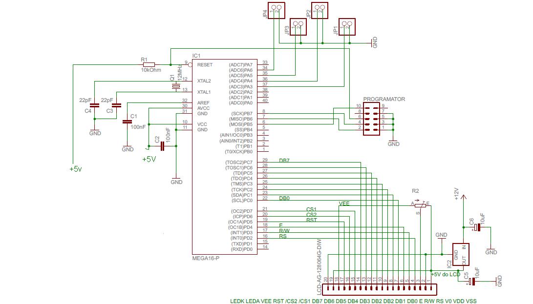

    Czy może ktoś rzucić okiem na schemat? Nie chcę go podłączać, żeby czegoś nie zjarać :)
    Wszystkie części są nowe.
    Na schemacie tam gdzie jest +5V to wszystko rozchodzi się od stabilizatora z prawego dolnego rogu.
    Info o wyświetlaczu:
    LCD 128x64-G
    LCD-AG-128064G-DIW W/KK-E6 PBF = AGG128064G04-DIW-R
    STEROWNIK: KS0108B (HD61202/3)

    Na pierwszy rzut oka wygląda poprawnie, tylko przy IC2 (rozumiem że to stabilizator 7805) na wej/wyj wystarczy dać ceramiki 100nF. I "AREF" nie musisz zwierać do masy przez C1, może być niepodłączony (w sumie tak by było chyba nawet lepiej).

    Czemu mieszasz koledze w głowie. Podłączył AREF przez C1 do masy bo będzie pewnie używał ADC. A pozostawienie AREF w powietrzu to niby co miałoby dać? Lepiej jednak jak jest podłączone przez C1 do masy nawet jak nie korzysta się z ADC.

    Kolega nic takiego nie napisał, więc niby skąd mam to wiedzieć. Ale jeśli chce faktycznie używać ADC to warto by jeszcze AVCC podłączył przez dławik 10uH.

    Nic nie pisał o ADC więc wnioskuje że nie miał zamiaru używać przetwornika dlatego można pozostawić niepodłączone, nie będzie to miało żadnego wpływu na działanie układu (chociaż nawet jak by korzystał z ADC przy wew Aref to też by dużej różnicy nie miał w działaniu).

    Największe wątpliwości mam wokół podłączenia zasilania i regulacji kontrastu w LCD. Nie wiem czy potencjometr dobrze podłączyłem i ogólnie piny 3, 18,19 i 20?

    Pewnie sobie producent układu w nocie napisał tak dla żartu żeby AREF łączyć do masy przez kondensator. Jest konkretny powód dla którego ten kondensator ma tam być.
    Pewnie wystarczyłoby potencjometr pod masę podłączyć zamiast pod VEE ale tak też może być.
