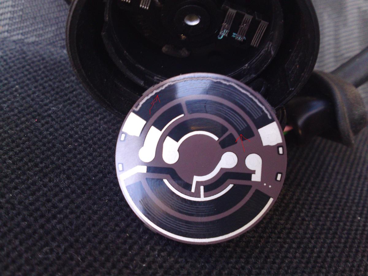

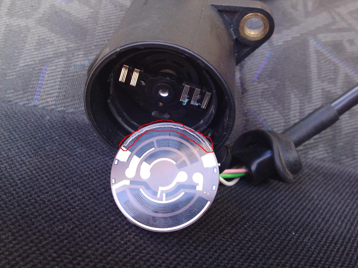

    Witam, jakiś czas temu samochód uległ awarii: przestał reagować na dodawanie gazu. Po diagnostyce wyszło że potencjometr gazu padł. Wymieniłem na używke- poprawa natychmiastowa. Niestety po miesiącu wracając do domu auto znów odmówiło posłuszeństwa- te same objawy co wcześniej. Wymontowałem potencjometr z auta i pokusiłem się o rozebranie obu.
    Ku mojemu zdziwieniu oba wewnątrz miały te same uszkodzenie (dość dziwne) pokazane na zdjęciach.
    Vectra B 2.0 DTi 97 - awaria potencjometru gazu, uszkodzenie wewnętrzne Vectra B 2.0 DTi 97 - awaria potencjometru gazu, uszkodzenie wewnętrzne Vectra B 2.0 DTi 97 - awaria potencjometru gazu, uszkodzenie wewnętrzne
    Czy miał ktoś podobny przypadek? Zastanawia mnie czy jest to uszkodzenie mechaniczne (trochę wątpliwe bo nie znalazłem wewnątrz urządzenia żadnych elementów luźnych, które mogłyby uszkodzić powierzchnię ślizgową a ślizgacze były w idealnym stanie) czy jednak elektryczne wypalanie się powierzchni oporowej.
    Może Wy mieliście taki przypadek i jakoś udało się wam to rozwiązać.
  • #2 10614222
    Pawel wawa
    Posty: 16093
    Pomógł: 1262
    Ocena: 4433
    To normalne ślady zużycia. Nic niepokojącego nie widzę. Oba potencjometry do wymiany.
  • #3 10614306
    jaromonkey
    Posty: 128
    Ocena: 7
    Chodzi mi głównie o tą ryse zaznaczoną na czerwono. Czy to normalne żeby w miejscu gdzie nie chodzą ślizgacze była rysa wyczuwalna pod paznokciem? Rozumiem w miejscu gdzie ślizgają sie łapki i tam oczywiście ma prawo sie wytrzeć... Oczywiście masz racje potencjometry do wymiany bo po podłączeniu do kostki auto przestawia się w tryb awaryjny i lipa- nie pojedziesz...

  • #5 10618586
    markowik
    Posty: 13
    Pomógł: 3
    Ocena: 14
    Najlepiej prawidłowy sygnał sprawdzić oscyloskopem, będziesz miał pewność, ,że bieżnie potencjometrów są ok.
    na 1 przychodzi minus ze sterownika,2 sygnał na sterownik,3 plus ze sterownika,4 masa i 5 podaje masę nasterownik po pełnym zamknięciu potencjometru

  • #7 10619233
    markowik
    Posty: 13
    Pomógł: 3
    Ocena: 14
    Jest to sygnał napięciowy od 0-5 V,można sprawdzić miernikiem,ala oscyloskop pokaże nawet najmniejszą przerwę na bieżni,opór około 1 kohm,styki 4 i 5 to bieg jałowy.
