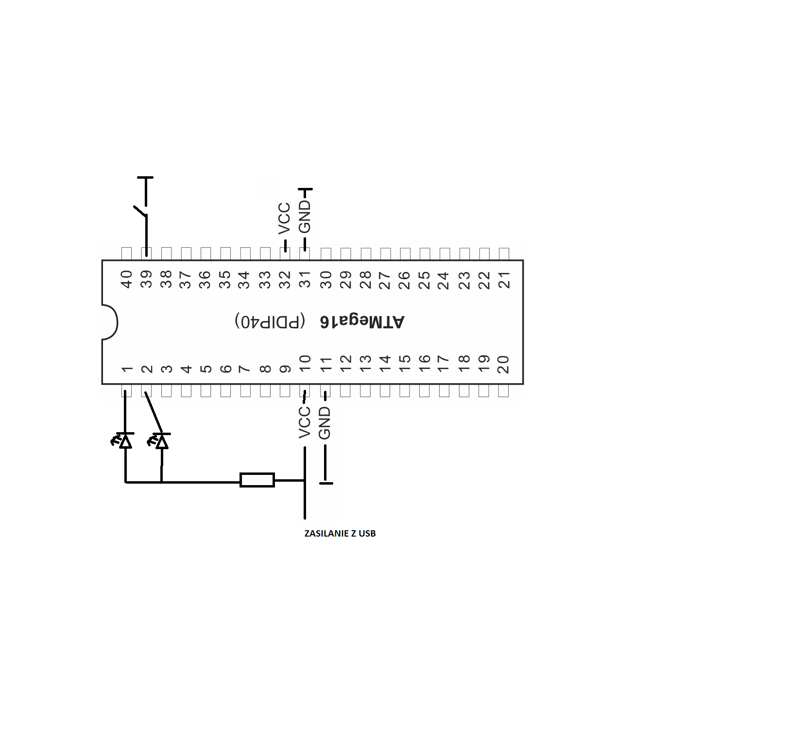

Dlaczego diody żarzą się na atmega16 mimo ustawienia PORTB?
yahman 29 Lut 2012 13:54 1866 15
  • #1 10614711
    yahman
    Zaczynam przygodę z mikrokontrolerami i napotkałem pewien problem który nie wiem z czego wynika.
    W dokumentacji wyczytałem, że wartość początkowa rejestru RORTB wynosi 0.
    Napisałem krótki kod, żeby przyswoić sobie jak to wszytko działa:
    int main(void)
    { DDRB = 0xFF;
    DDRA = 0b00000000;
    while (1)
    { if(bit_is_set(PINA, PA1)) PORTB =0b00000001;
    else PORTB =0b00000010;
    Po wgraniu okazuje się że diody cały czas się żarzą. Nie wiem skąd problem wynika. Czy to po prostu musi tak być, że stan na PINB musi być zawsze jasno określony? Zamierzałem po prostu przez przyciski podawać stan wysoki, a przyjmować że domyślnie jest niski.
    Może coś robię źle ?
  • #2 10614774
    dondu
    Moderator na urlopie...
    Wygląda na to, że nie masz rezystora pull-up na przycisku, ani zewnętrznego, ani nie włączasz wewnętrznego.
    Żeby włączyć wewnętrzny rezystor pull-up konfigurując pracę portu na początku programu, powinieneś ustawić w PORTA pin PA1.
    Pokaż schemat, bo nie tylko to co napisałem powyżej może być przyczyną problemu.
    Wstawiając kod używaj znaczników SYNTAX dla kodu C.

  • #5 10614933
    yahman
    Zmieniłem trochę program.
    diody zasilam w ten sposób:
    ale w dalszym ciągu bez podania masy na wejście 2 diody się świecą.
    Kod: C / C++
    Zaloguj się, aby zobaczyć kod
  • #6 10614960
    dondu
    Schemat całego układu, a nie tylko podłączenia jednej diody.
    Skoro nie używasz programu do schematów, to narysuj na kartce i załącz.
    Tak podłączona dioda świeci gdy na wyjściu ustawisz zero.
    Teraz ustawiłeś porty prawidłowo.
    Napisz jakiego działania oczekujesz. Która dioda kiedy ma świecić?

  • #9 10615320
    yahman
    Jako wejścia używam PA1
    Jako wyjść PB0 i PB1
  • #10 10615338
    dondu
    Od razu lepiej. Musisz co najmniej podciągnąć pin RESET do Vcc. rezystorem od 4,7k od 10k. Bez tego narażasz mikrokontroler na ciągły stan resetu. Zrób to i sprawdź czy będzie działać poprawnie.

  • #11 10615518
    yahman
    Pomyliłem się w pośpiechu w rzeczywistości nie mam podłączone AREF tylko AVCC.
    Co do programu już działa, ale używam if(bit_is_clear(PINA, PA1)) PORTB =0b11111110;
    i wtedy jak podpinam masę to wszystko działa.
    Zastanawiam się tylko cały czas dlaczego jak miałem:
    if(bit_is_set(PINA, PA1)) PORTB =0b11111110; rejestr A ustawiony na pull-down
    i podpinałem wejście do VCC to nie działało - w sensie paliły się dwei diody.
  • #12 10615555
    dondu
    Ten mikrokontroler nie ma rezystorów pull-down. Dlatego jeżeli miałeś go wyłączony, a wejście nie podpięte do żadnego potencjału, to łapie on wszelkie zakłócenia, na które mikrokontroler odpowiednio reaguje programem. Zakłócenie mogło powodować, że raz odczytywał 1, a raz 0 przez co zapalał obie diody na przemian (bardzo szybko).
    Jeżeli miałeś pull up wyłączony, ale wymuszałeś na nim stan wysoki podpinając pod Vcc, to twój program powinien był zaświecać tylko jedną diodę, tę na PB0.
    Jeżeli świeciły się obie, to prawdopodobnie chodziło o niepodpięty RESET, o którym pisałem wcześniej - zrób eksperymenty mając już wiedzę :)
