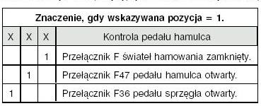

  • #7 10618635
    Albus
    Measuring Block 006 , okienko z trzema cyframi, po wciśnięciu pedału hamulca oraz sprzęgła muszą wyświetlić się :111
