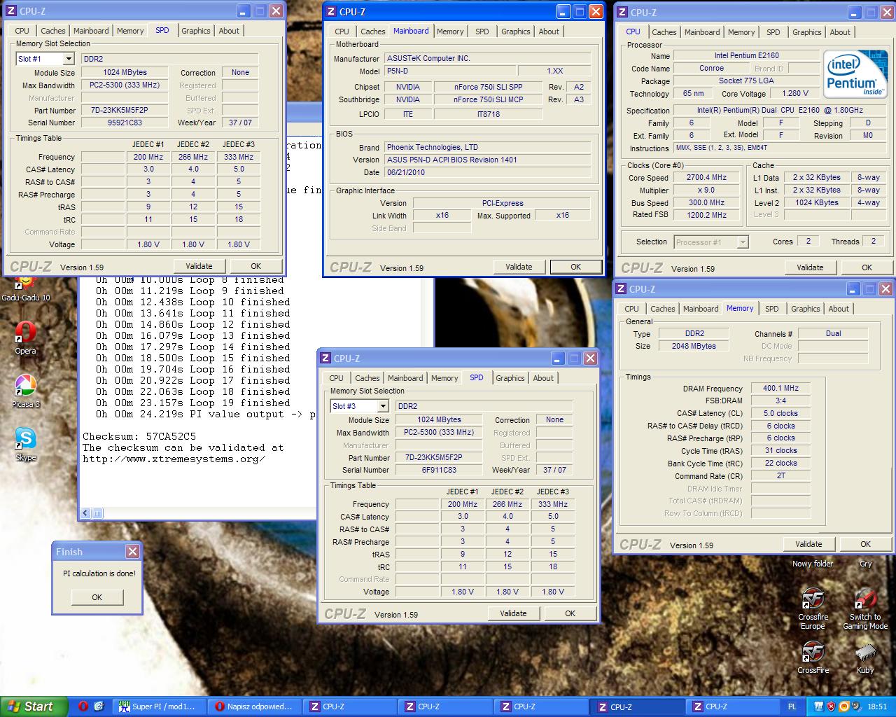

    Procesor przyszedł do mnie wczoraj. Dzisiaj dopiero miałem czas aby go przetestować. I na tym badziewnym zasilaczu doszedł do 2.6Ghz na jednym rdzeniu, bez zmieniania VCore. Dalej nie chce iść nawet po zmianie VCore, pewnie przez zasilacz lub moje "super" RAMy. Temperaturki są niewiarygodne :O, wcześniej miałem Pentium D 925 i to jest dla mnie szokujące. Moje temperatury po OC w spoczynku 22C a przy obciążeniu 40-45C. SZOK!!

    daavid117
    Jakim obciążeniu dokładnie? Pamięci już mają 800MHz i może to być ich kres - tutaj dzielnik do regulacji.
    Masz "jaja" żeby ryzykować sprzęt z tym wysoce badziewnym zasilaczem.

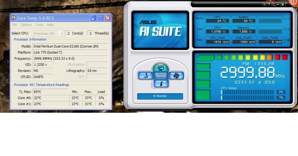

    Wiem, na tym już taktowaniu przystopuje. Jedynie będę jeszcze bawił się z timingami i napięciem, przetesutje 4h jak kolaga wyżej napisał.
    A co do zniszczeń płyty, to kondensatory mi siądą? Procek? Ramy? Przez niestabilne napięcie, tak? Sprawdzę napięcia pod obciążeniem OCCT bo tam ładnie wszystko podane jest.
    Chłodzenie: arctic cooling freezer 7, kupiłem za 15zł bo boxowe troche mało żelastwa ma w sobie.
    dziwię się z temperaturami bo procek ma troche skrzywioną czapke, niedłógo ją wyrównam bo może gdzie niegdzie nie dociska.
    tu masz temperaturki w spoczynku, zaraz pokaże pod obciążeniem.

    Pamiętaj, że napięcia sprawdzamy miernikiem. Programy oszukują. Niestabilne napięcie to jedno.. A co, w przypadku gdy zasilacz poda za wysokie napięcie w wyniku uszkodzenia? Przypadków może być wiele. Nie warto ryzykować.
