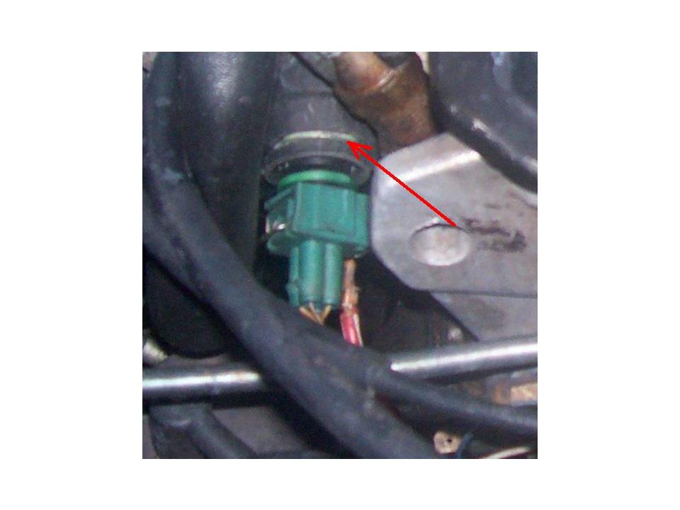

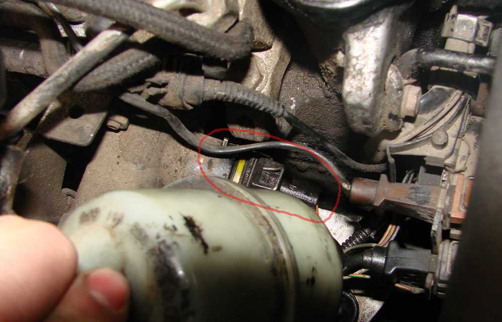

    Prosił bym jeszcze o opis gdzie to jest bo po tym zdjęciu nie mogę zaskoczyć która to strona silnika.
    #4 10618338
    kajaba autoserwis
    Poziom 30  
    Stojąc frontem do silnika, prawa strona.

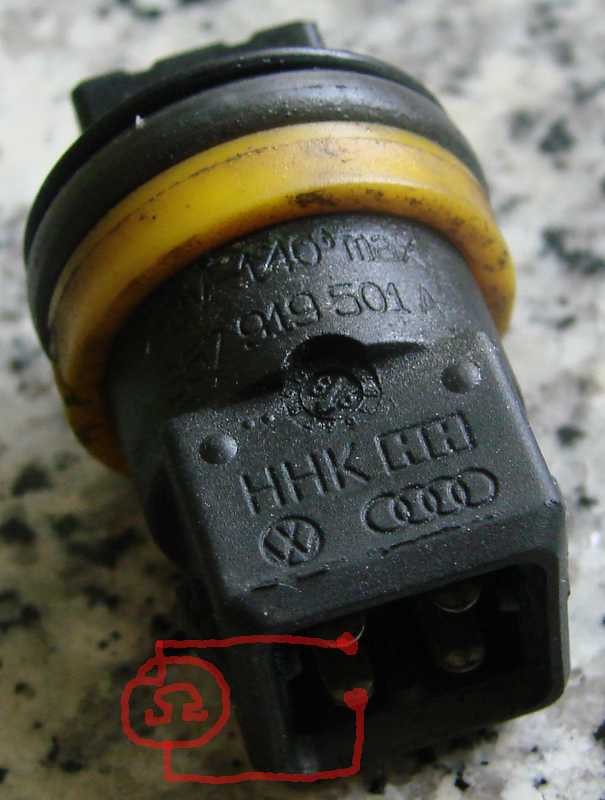

    Zarsaz po demontażu starego czujnika pomierzyłem go omomierzem i co się okazało.
    Mierząc piny z lewej strony (foto niżej) była tam rezystancja około 1,4 KΩ.
    Kiedy czujnik wystygł (7°C) omomierz wskazywał przerwę.
    Kiedy zagrzałem czujnik ręką, znów wruciła rezyztancja.
    Załączam kilka zdjęć z naprawy.
    Dokładna lokalizacja czujnika.

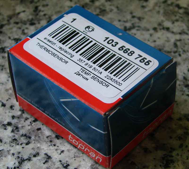

    To pudełko z numer zamiennika jaki kupiłem.

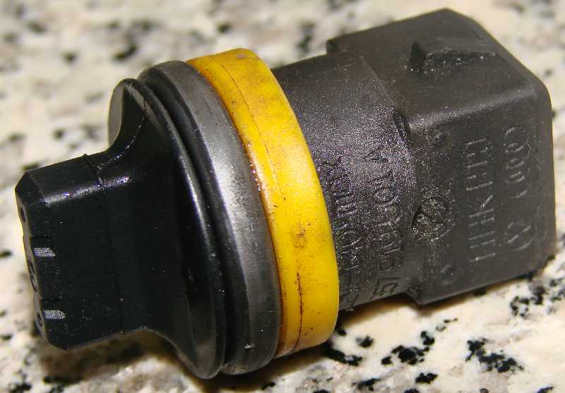

    A to oryginalny czujnik jaki wyciągnełem.
    Jego symbol to: 357 919 501A
    Zamiennik różni się wyglądem od oryginału.
    Zamiennik ma czoło okrągłe, metalowe.
    Obydwa posiadają żółty pierścień.
