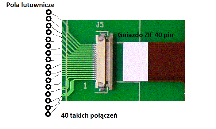

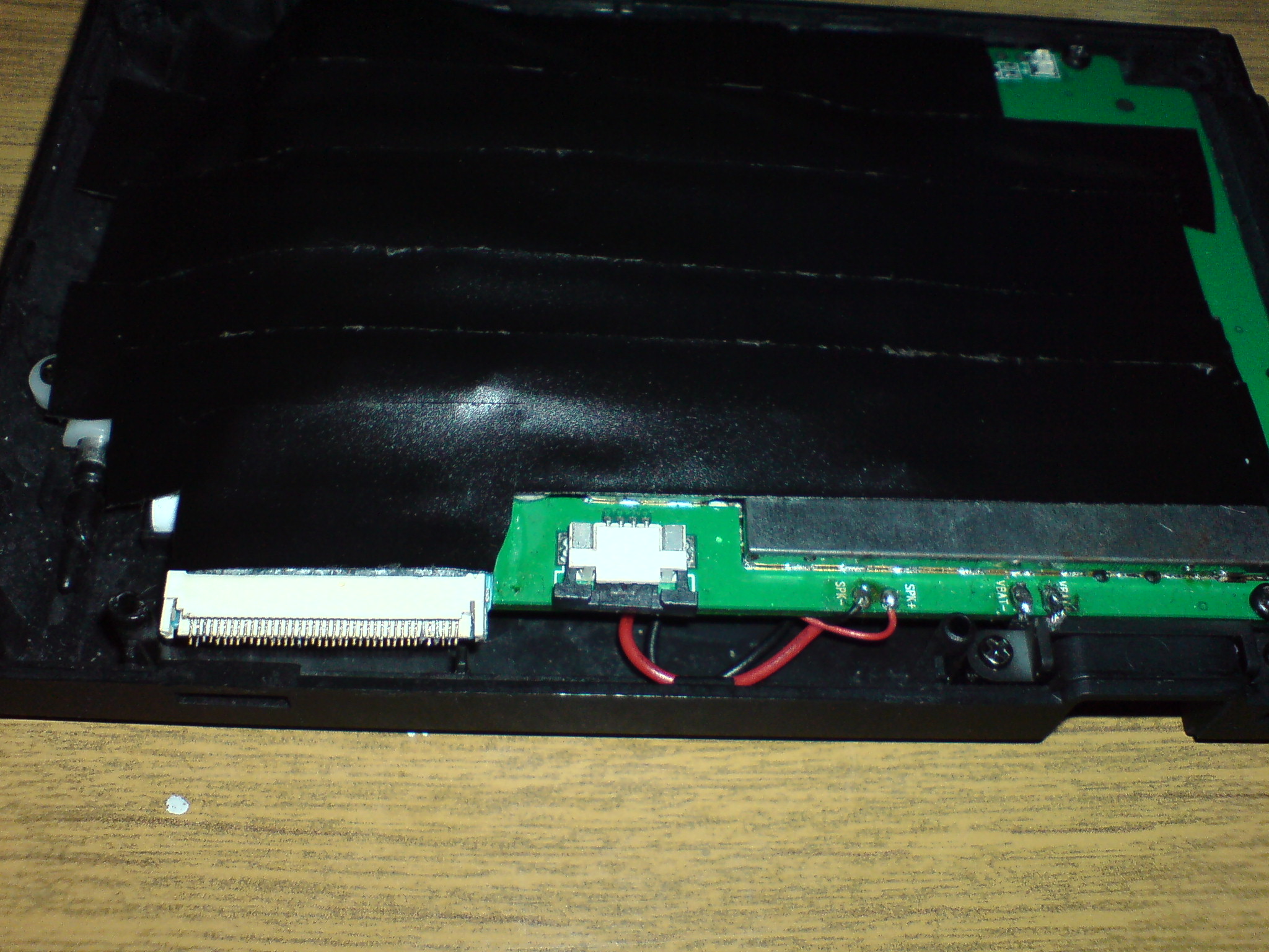

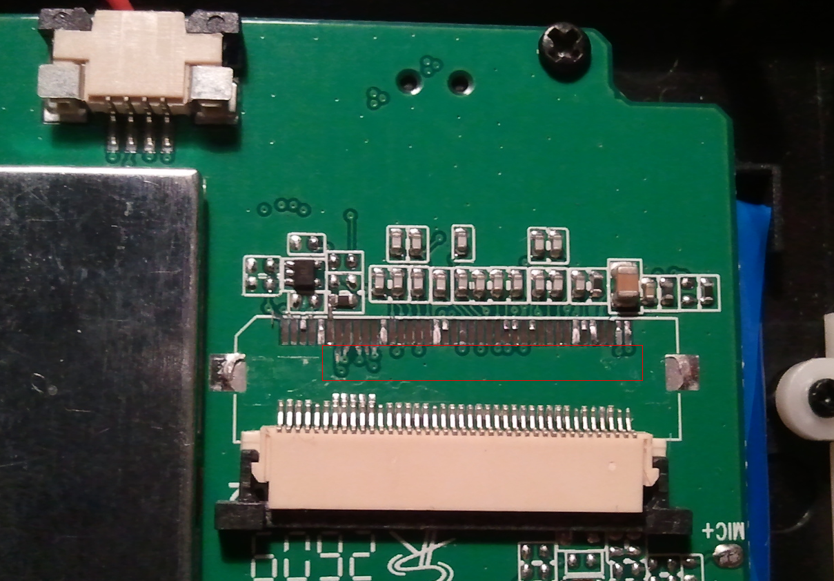

    Mam Larka z uszkodzonym złączem LCD. Czy ktoś kiedyś naprawiał aż tak uszkodzone złącze? Czy jest sens z tym walczyć czy lepiej i taniej jest poszukać takiej nawigacji np. z uszkodzonym LCD i pozamieniać części?

    Nie wygląda to aż tak źle. Po za tym pewnie program nawigacyjny masz przypisany do urządzenia, a nie do karty SD. Wszystkie pola ładnie widać. Trochę umiejętności w lutowaniu i porządna lutownica max 30W
    Ja bym zaczął od tych punktów w czerwonej ramce wyprowadzając je jakimiś cieniutkimi przewodami. Następnie przylutował samo gniazdo i resztę dociągnął złącza do tych elementów SMD

    Poszukiwałem pomocy do swojej nawigacji lark 43.1 i okazuje się że nie jestem osamotniony ze swoim problemem otóż również wyrwałem złącze lcd w tejże nawigacji (wypadek przy wymianie baterii za mocno pociągnąłem przy otwieraniu :( ). Wasze posty pomogły mi zabrać się za naprawę nawigacji. Tak więc z mottem przewodnim "Już bardziej spie**olić jej się nie da ^^" zabrałem się do pracy: otóż pierwsze co to skorzystałem z waszego zdjęcia i za pomocą najprostszego multimetru wyznaczyłem mapkę lutowań:
    Lark Freebird 43.1 - Naprawa uszkodzonego złącza LCD czy wymiana części?

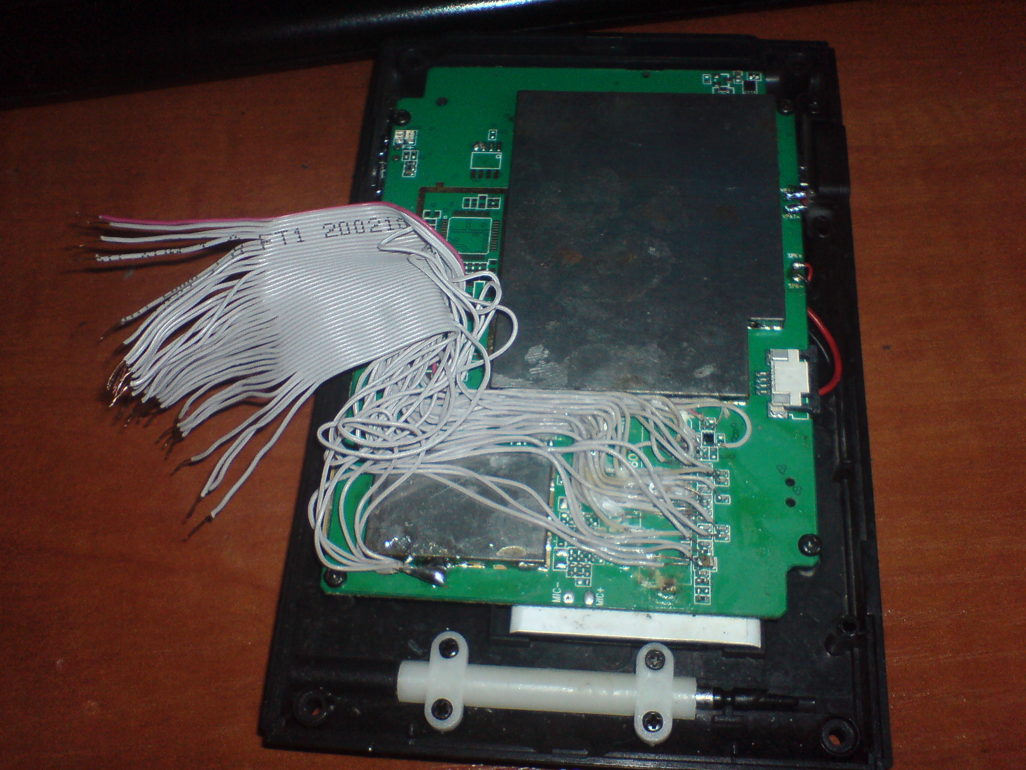

    Potem zastanowiłem się nad sposobem połączenia pinów z płytą główna a konkretnie nad materiałem. W pierwszą myśl użyłem drutu nawojowego do cewek. Za pierwsze zabrałem się gniazdo lcd. Wyjąłem wszystkie 40 pinów z gniazda i pojedynczo dolutowywałem cieniutkie przewody z drutu nawojowego po 5cm każdy do każdego z konektorów gniazda. Tu pojawiły się pierwsze kłopoty ponieważ końcówki trzeba było pozbawić minimalnej warstwy izolacji która znajduje się na drucie nawojowym co znacząco osłabiało sam drucik. Nie mam niestety zdjęcia ale po zmontowaniu wtyczki i przylutowaniu do płyty głównej wyglądało to bardzo chaotycznie o dziwo obraz na lcd był... jednakże delikatnie mówiąc porąbane były kolory na wyświetlaczu także zrezygnowałem z tej opcji. Poza tym później druciki bardzo łatwo przy najmniejszym ruchu wtyczki się ukręcały. Potrzebowałem czegoś twardszego - przewodu który zarówno jest dość gruby żeby się nie złamać jak suchy włos, a na tyle cienki żeby móc przylutować się do konektorów i płyty głównej nie robiąc zwarcia z sąsiadami.
    Jedyne co mi przyszło do głowy to cienka taśma IDE od dysku twardego (80 pin). Oddzieliłem 40 przewodów i rozpocząłem rezanie. Od razu na wstępie naciąłem się na fakt że druciki mimo że są bardzo cienkie to nie są na tyle cienkie żeby swobodnie można je było przylutować do nóżek gniazda które są na 0,5mm od siebie. Pozbawiłem więc gniazdo wszelkich konektorów i w ich miejsce wsuwałem kolejno przewody. Efekt był całkiem niezły:

    W trakcie spostrzegłem się że każdy kolejny przewód przylutowany powodował "ciągnięcie się" przewodów poprzednich. Wpadłem na pomysł żeby każdy przewód po przylutowaniu kłaść kolejno na płycie głównej i przyklejać odrobiną kleju cyjanoakrylowego. Koniec lutowania wyglądał strasznie do tego ile ja się namęczyłem żeby przylutować przewody w miejsca gdzie nie ma elementu smd "po drodze" to głowa mała - chwała człowiekowi który wymyślił topnik :D
    Efekt końcowy lutowania... bez krytyki proszę :P pierwszy raz tak precyzyjnie lutowałem natomiast zapewniam że zwarcia nie było nigdzie na 100% (dla mnie to i tak nie miało prawa działać xD):

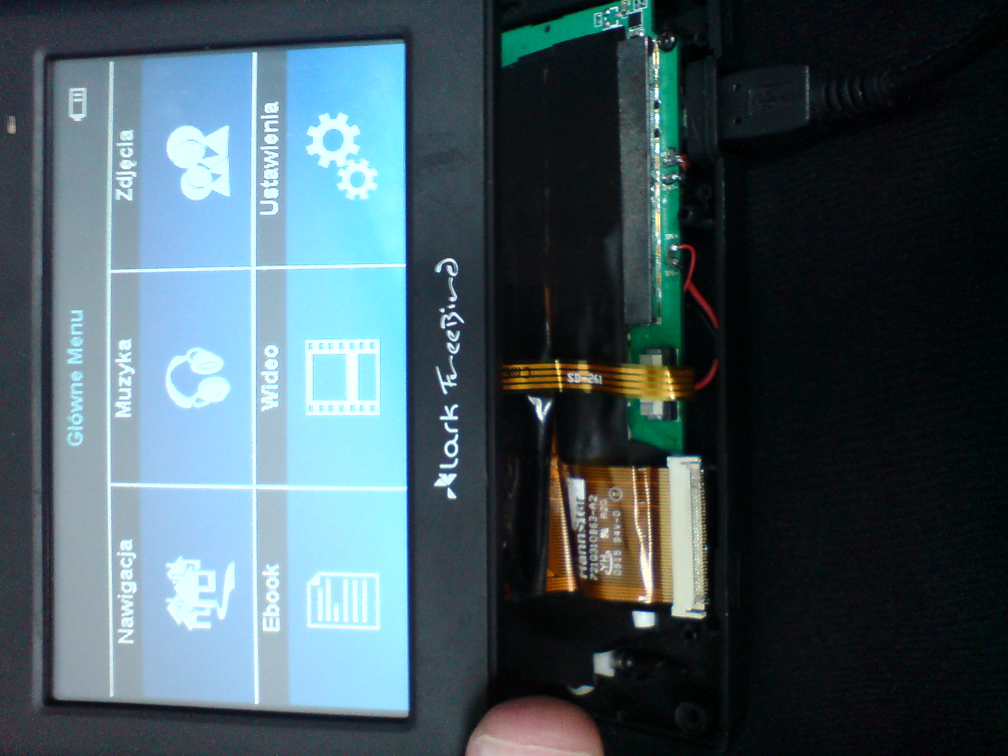

    Ale cóż jak już wszystko przylutowane (3 dni z lupą na oku ;D) przeszedłem do testu. Mina kiedy pojawił się obraz - bezcenna ale nadal nie było idealnie, obraz był już lepszy niż poprzednio ale nadal pozbawiony częściowo palety barw - myślę pewnie któreś lutowanie puściło ale ruszanie przewodami nie pomagało. Przełom nastąpił kiedy ścisnąłem palcami gniazdo lcd. OBRAZ ŻYLETA.
    Niestety nie był to koniec naprawy ponieważ przez wyjęcie wszystkich 40 konektorów taśma lcd przyłożona była bezpośrednio do przewodów gdzie przy dokładnych oględzinach jeden był o mikrony wyżej od drugiego itd. Postanowiłem dorobić grubszy docisk taśmy niestety przy pierwszej próbie obraz owszem żyletka niestety złącze nie wytrzymało i za chwilę po prostu się rozpadło :(

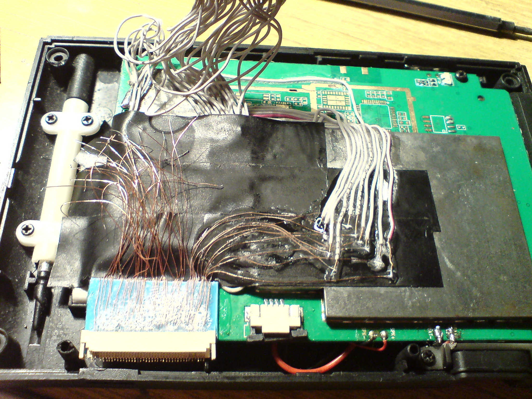

    Witam ponownie, przesyłam ciąg dalszy naprawy nawigacji lark 43.1.
    Jak wyżej napisałem potrzebowałem złącza ZIF naprzemiennego 2 rzędowego niestety nie mogłem takiego otrzymać postanowiłem zaryzykować i zakupić 1 rzędowy i podjąć próbę lutowania co 0.5 mm:
    Lark Freebird 43.1 - Naprawa uszkodzonego złącza LCD czy wymiana części? Lark Freebird 43.1 - Naprawa uszkodzonego złącza LCD czy wymiana części?
    ...niestety tak jak podejrzewałem nawet z topnikiem takie lutowanie zwykłą grotówką naprawdę jest mega trudne :D do 4rtego pinu jakoś to szło potem lutując kolejny zwarłem 3 poprzednie i o ile cierpliwości miałem sporo do lutowania to niestety zabrakło mi jej do oczyszczania styków przy odsysaniu zwarcia. Jak już zwarło to odsysacz nie dawał rady tak małej przestrzeni odessać a znowu dłuższe nagrzewanie zaczynało podtapiać złącze zif. Zaniechałem więc dalszego lutowania.
    Postanowiłem wrócić do idei połączeń drutem nawojowym do cewek jednakże problemem był fakt (jak pisałem w poprzednim poście) że zdarta monetą cienka izolacja skutecznie osłabiała drucik przez co połączenie było bardzo kruche. Okazało się że drucik utopiony w kropli cyny po chwili zostaje pozbawiony warstwy izolacji (fakt wręcz banalny moja głupota że wcześniej o tym nie pomyślałem :P) no więc rozwiązałem mocowanie złącza zif:
    1. Przygotowałem sobie 40 drucików z drutu nawojowego długości jakieś 5-6cm, każdy pozbawiony izolacji z obu stron na kilka mm.
    2. Wyciągnąłem pęsetą ostrożnie wszystkie konektory w złączu zif.
    3. Umieściłem drucik w rowku 1 złącza i docisnąłem go wsuwając konektor dzięki czemu tworzyło się nielutowane połączenie pomiędzy drucikiem a konektorem.
    Całą operację powtórzyłem do każdego pinu. Niestety nie obeszło się bez ukręceń. Co najmniej 5 drucików puściło w trakcie bo były za bardzo ściśnięte konektorami. Kiedy już upewniłem się że trzymam w dłoni złącze w pełni "uplecione" przykleiłem je klejem cyjanoakrylowym (tak samo zresztą jak przewody na płycie głównej) na kawałku cienkiego plastiku to samo zrobiłem z drucikami żeby przestały się ruszać i ukręcać. Przewody na płycie głównej zakryłem izolacją a "zarobione" złącze zif przykleiłem poniżej:
    Pozostało więc odpowiednie przewody połączyć z odpowiednimi drucikami złącza :D aczkolwiek miałem szemrane uczucia czy wszystkie druciki w złączu przewodzą :P
    Z uporem maniaka chwyciłem multimetr w dłoń i omomierzem sprawdzałem który drucik jest od którego pinu złącza i kolejno dolutowywałem je do przewodów płyty głównej. Każde kolejne połączenie przyklejałem na płasko do płyty głównej żeby dało się później zamknąć navi:

    I tu pojawił się kolejny problem jak podejrzewałem podpięcie pod wyświetlacz okazało się niepewne. Zatrzask po prostu nie chciał się zapiąć. Jego wcześniejszy demontaż w celu wyjęcia konektorów uszkodził mi niestety jedną z prowadnic na skraju złącza. Sam wyświetlacz niestety też rzucał kolorami z powodu braku ścisku złącza :(. W momencie gdzie już chciałem podgryźć sobie tętnice :evil: wpadłem na pomysł co by po prostu konektory lekko podgiąć szpilką żeby ze złącza zif zrobić coś na rodzaj złącza non-zif gdzie taśmę po prostu się na wcisk montuje w konektory. I to był strzał w 10 :D. Po podgięciu taśma wchodziła w złącze bardzo opornie jednakże po odpaleniu navi:
    ...moja mina na działanie w 100% całego wyświetlacza do tego absolutnie wszystkich barw - bezcenna :crazyeyes:
    Do pełni szczęścia brakowało zamknięcia navi i nastawiony na motto przewodnie "nie ma się co pieścić - musi się zmieścić" ku mojemu zdziwieniu zamknęła się na styk bez przeciążeń i wewnętrznego nacisku na lcd :D
    Wbudowana MapaMap jak i wszystko inne działa bez zarzutu nawigacja jest jak nowa :D
    Nie jest to sprzęt co prawda pierwszej klasy i estetyka naprawy może i woła o pomstę do nieba. Grunt, że działa w 100% jak nowa. Koszt naprawy złącze + drut nawojowy no dajmy powiedzmy ~30zł natomiast satysfakcja samodzielnej takiej naprawy - heh nie do opisania :D
