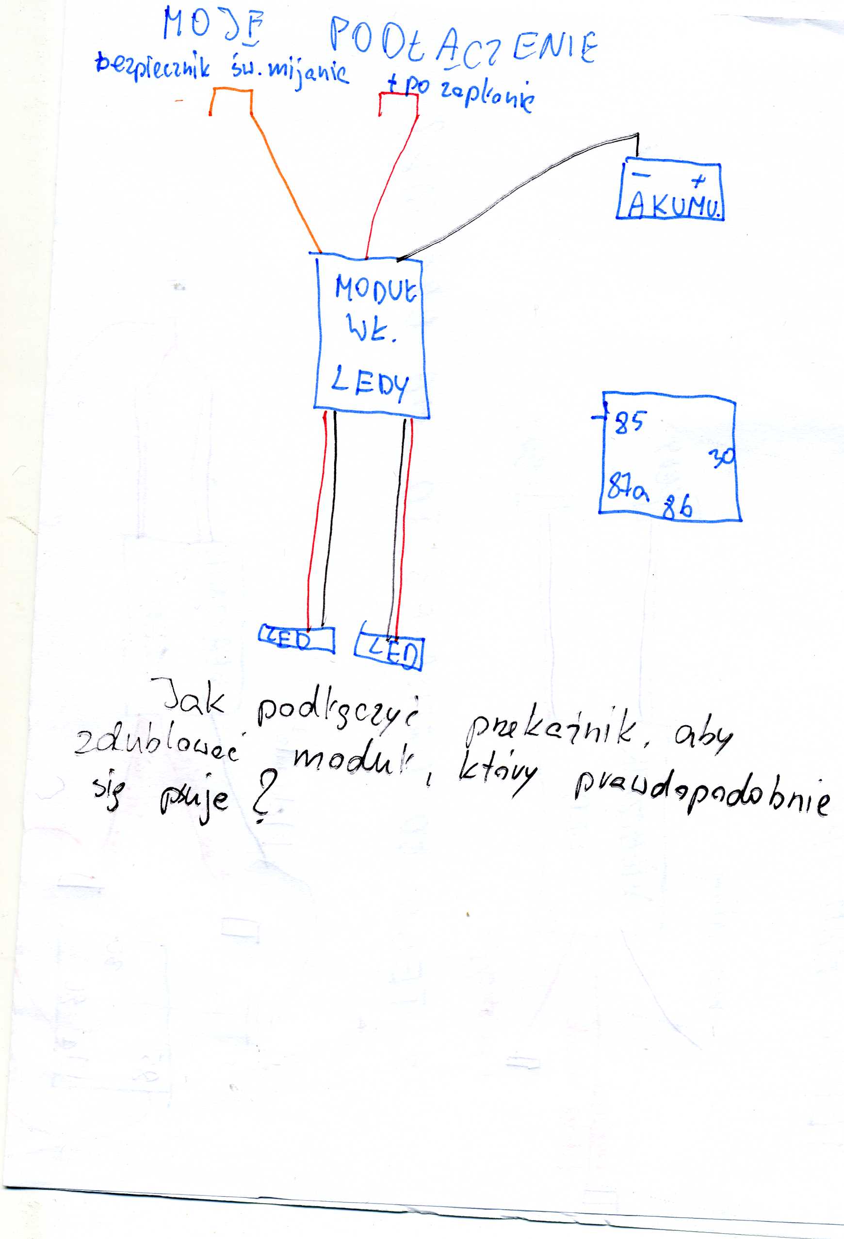

  • #6 10628723
    waldik41
    Clio III - Światła dzienne NSSC DRL 507HP przygasają na wolnych obrotach
    To moja obecna instalacja.
    Jak podłączyć przekażnik(zdublować moduł),aby wyeliminować moduł?
    Proszę o pomoc
  • #7 10628763
    Błażej
    Sprawdzić porządnym miernikiem i oscyloskopem.
    Sprawdzić moduł na stole zasilany z regulowanego zasilacza i sprawdzić jak działa.
    A jeżeli w tym module jest jakaś przetwornica?
    Jeśli nie, to wystarczy dać tam przekaźnik. Jest opisane w wątkach o lampach jazdy dziennej.
