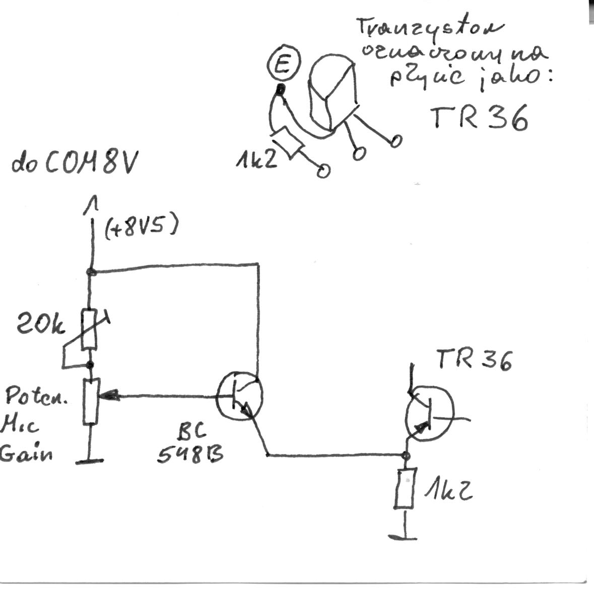

Ze względu na zainteresowanie tematem opiszę sposób modyfikacji Jacksona w celu uzyskania możliwości regulacji mocy urządzenia. Projekt jest autorski więc nie może służyć do wtórnych publikacji.
Idea pomysłu polega na umożliwieniu dodatkowego sterowania
układem ALC urządzenia niezależnie od jego naturalnych elementów
regulacyjnych.Niepowoduje to jakichkolwiek zmian jakości sygnału
po modyfikacji co wynika z zasady działania bloków ALC, pokrótce
urzadzenie stwierdza przekroczenie ustawionej jako maksymalna
mocy nadajnika i redukuje ją , granicą jest dla Jacksona moc ok.100mW
poniżej której wystąpią zniekształcenia sygnału więc moc 100/150mW
należy przyjąć jako minimalną a tą regulujemy PR-kiem 20kΏ .
Zgodnie z powyższym na leżało utworzyć miejsce w którym dało
by się sterować punktem pracy bloku ALC zrealizowałem to
wtrącając rezystor 1,2 kΏ pomiędzy emiter TR36 a masę, po
tej modyfikacji w działaniu urządzenia nie wystąpią najmniejsze zmiany
ze wzgledu na niewielką (z punktu widzenia TR36)wartość rezystora.
Następnie ponieważ do regulacji wykorzystałem potencjometr Mic Gain
należy odlutować od niego dwa przewody sygnałowe i połączyć razem
a przewód połączony z masą urządzenia przelutować na drugi koniec scieżki oporowej.Odpowiada to pozycji MAX w której zwykle i tak się znajduje.Do potencjometru podłączyć należy resztę elementów według schematu i gotowe. No a teraz regulacja, ustawiamy potęcjometr
w pozycje Minimum (suwak przy PR-ku patrząc na schemat)a PR-ek na maksimum rezystancji, włączamy nadajnik i PR-kiem 20kΏ ustawiamy najmniejszą rządaną moc. W praktyce, nie korzystając z oscyloskopu
należy postarać się o drugie radio do podsłuchu, uchwycić punkt krytyczny
w którym pojawią sie zniekształcenia lub radio gwałtownie cichnie
i podwyższyć o połowę moc zmierzoną w tym punkcie.Ustawienie
zbyt blisko punktu krytycznego spowoduje niestabilną pracę radia
na najmniejszej mocy, ze względu na nagrzewanie się mieszacza
podczas pracy. Korzystając z opisu można go adaptować do podobnych
układowo urządzeń .
73! Grzegorz SP3QYW
sp3qyw(_at_)o2.pl
