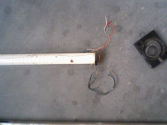

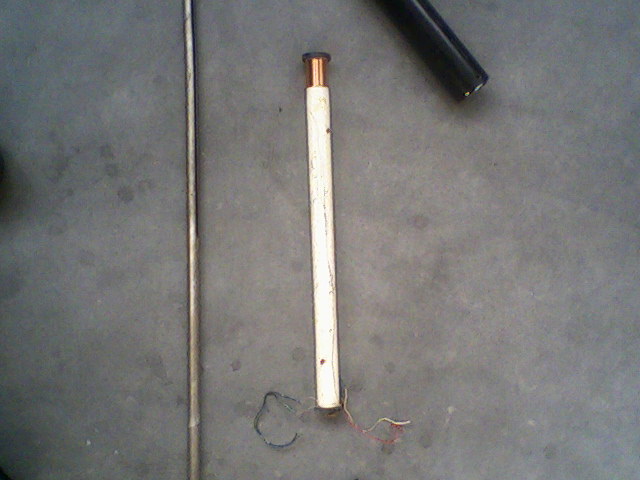

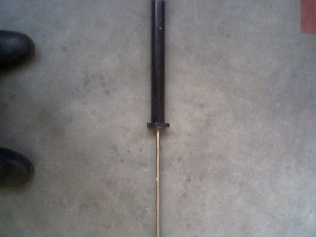

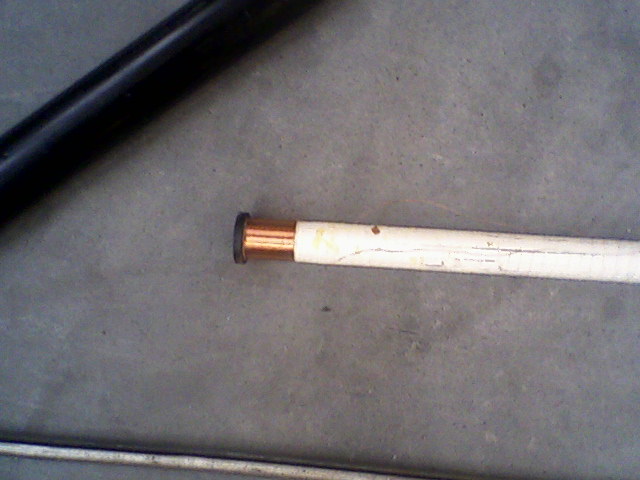

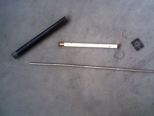

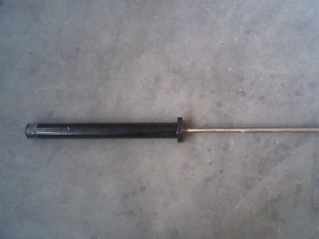

    Witam! Dziękuję za odpowiedź. Niestety żadnych symboli nie ma naniesionych na ten przetwornik. Ale zrobiłem zdjęcia tego co z niego zostało może to troszkę rozjaśni temat.
    Krótki opis jak był zbudowany:
    wychodziły z niego cztery przewody podłączone do dwóch cewek. Jedna miała doprowadzone przewody na początku liniału a druga na końcu ale nie wiem gdzie były początki a gdzie końce uzwojeń.
    Mam nadzieję że zdjęcia troszkę pomogą. Sorki za jakość. Pozdrawiam!

  • #4 10628743
    w.sylwester
    To mi wygląda na liniał indukcyjny gdzie przesuw liniowy przekształcany jest na napięcie poprzez zmianę indukcyjności.
