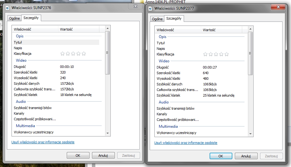

  • #10 10627074
    Witold5
    Poziom 32  
    Sprawdziłem film w pamięci wewn. i ten mój z aparatu.
    Jak zaktualizować USB 1.1 do 2.0 w ramce cyfrowej MEDION?
    Ten z prawej strony to mój film. Czy te różnice mają aż taki wpływ czy są odtwarzane czy nie.
