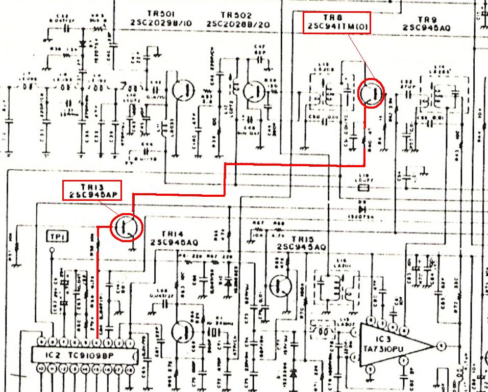

    Witam chciałbym aby może ktoś oświecił mnie. President valery driver RF 2sc2314 na bazie mam sygnał z L13 natomiast na kolektorze nic. Podmieniałem kilka driverów i nadal to samo. Czy musi być orginał 2sc2028. Gdzie może leżeć przyczyna

    Może być C2314 tylko, że pewnie jest inna pojemność złącza Cob i trzeba dostroić. Co ze starym tranzystorem, że musiałeś wumienić ? Jaka jest częstotliwość nośnej ?

    Zobacz jakie napięcie stałe masz na kolektorze drivera. Może być przerwa w obwodzie zasilania tego tranzystora. Tam jest opornik którego nie potrafię rozszyfrować, bo schemat zamazany. Warto sprawdzić także oporniki w bazie drivera chyba 10 i 47Ω.

    Przypomnę tylko, że jest jeszcze TR13, który "dostaje" logiczne "1" przy pełnej synchronizacji PLL - czego skutkiem jest, że Kolektor TR13 "zwiera" Emiter TR8 - poprzez opornik 47Ω do GND i jest tzw. "dostęp do Nadawania".

    Jeśli f nośnej jest inna niż na wyświetlaczu, to nie ma możliwości aby powyższy układ nie zadziałał. Chyba, że PLL uszkodzony.
