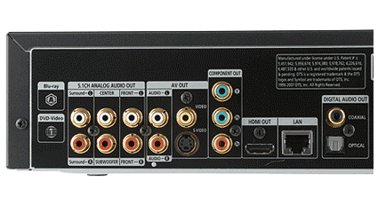

    Posiadam od niedawna odtwarzacz SAMSUNG BD-P1400. Czy istnieje możliwość podłączenia do niego (bez wzmacniacza) głośników z kina domowego SONY DAV-D150N. I czy jest taka przejściówka żeby można było bez problemu podłączyć do Samsunga kolumny z SONY? Ewentualnie jaki wzmacniacz byłby w tym przypadku dobry i w przyzwoitej cenie.
    Z góry bardzo dziękuję za pomoc.
    Sposób jak obecnie jest podłączony SONY:
    SAMSUNG BD-P1400 sposób podłączenia głosników
    Wyjścia w samsungu:

    ...nie chcę Ciebie martwić Kolego, ale do "zasilenia" pasywnych głośników (chcesz czy nie) jest potrzebny wzmacniacz mocy, więc odpowiedź jest prosta - NIE PODŁĄCZYSZ głośników do odtawrzacza BD-P1400. Poszukaj na portalach aukcyjnych jakiegoś niedrogiego amplitunera Kina Domowego z wielokanałowym cyfrowym wejściem (optycznym lub koncentrycznym) lub chociaż z analogowym wejściem "dyskretnym" 5.1, tak abyś mógł wykorzystać możliwości dźwiękowe swojego nowego odtwarzacza BD.
