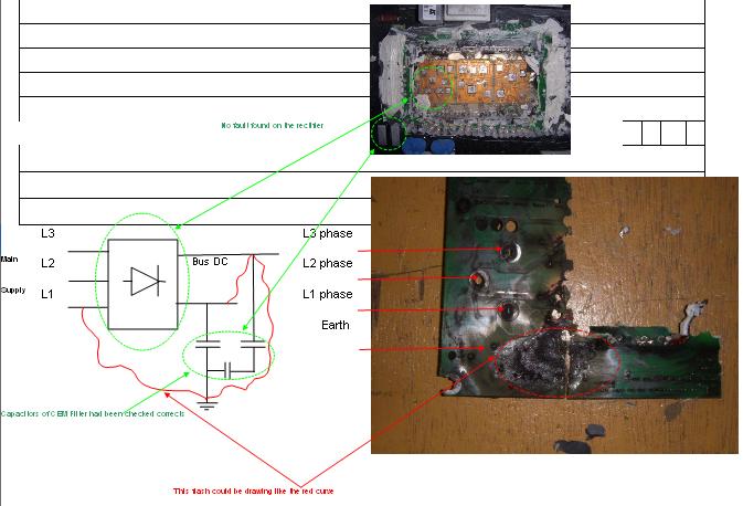

    Zwracam się z prośbą o pomoc, gdyż niestety zawęża się krąg osób kompetentnych do udzielenia mi odpowiedzi na specyfikę zaistniałego problemu.
    Około 6 miesięcy temu zakupiliśmy partię elektrycznych zespołów napędowych wyposażonych w falowniki klasy IP-65. Po 3 miesięcznym okresie użytkowania sześć falowników uległo awarii. Towar został odesłany do producenta, który początkowo wydał opinię o uszkodzeniu z winy użytkownika z uwagi na zapisany w pamięci falownika błąd "overvoltage/overcurrent" i uszkodzenie falownika uniemożliwiające jego włączenie - odmowa gwarancji. Wina po stronie sieci zasilającej.
    Wystosowaliśmy pismo o przekazanie falowników i oddaniu ich do niezależnego eksperta. Reakcją fabryki było wnikliwe przeprowadzenie analizy podzespołów elektronicznych poprzez "dewastację" :) falownika - głowna część elektroniczna falownika, która uległa uszkodzeniu jest umieszczona w żywicy, tudzież innym kompozycie uniemożliwiającym przedostanie się wody. Po wydostaniu płytki zdiagnozowano wypalenie się ścieżek pomiędzy komponentami elektronicznymi. Komponenty w żaden sposób nie uległy zniszeniu i fabryka nie posiada do nich zastrzeżeń. Zadano nam szereg pytań łącznie z dokumentacją techniczną montażu - nieoficjalnie dowiedziałem się, iż fabryka nie ma pojęcia co się stało.
    Po miesiącu otrzymaliśmy opinię o uszkodzeniu falownika z winy konsumenta - nie właściwe parametry sieci zasilającej i odrzucenie reklamacji.
    Proszę o sugestię co można zrobić z takim śmierdziuchem, ponieważ temat jest dosyć specyficzny i ciężko o eksperta.
    Pozdr. Bartek

  • #12 10627019
    motorcyklista
    Fajnie było by aby kolega zamieścił zdjęcia całości,płytek, wypalonych miejsc.
  • #14 10628249
    motorcyklista
    Gdyby jeszcze kolega zamieścił zdjęcia drugiej strony płytki. W falowniku powinny być warystory, u ciebie są? Generalnie uszkodzenie warystorów świadczy o przepięciu w sieci. Przez PE mógłby popłynąć prąd np w wypadku gdyby nastąpiło przebicie w prostowniku/IGBT do radiatora. NA pierwszy rzut oka wygląda to jakby było zalane ale tu trzeba by obejrzeć obudowe.

    3) Najbardziej zastanawia mnie fakt podania przez producenta sprawności wszystkich elementów elektronicznych.
    Warystory są wbudowane w układ - wg producenta też są sprawne.
    Z resztą przyznanie się producenta do faktu sprawności wszystkich elementów elektronicznych raczej nie powinno być w jego interesie przy tego typu uszkodzeniach.
    Dlaczego spaliły się same ściężki? Wg mnie chociaż nie siedze w branży pierwszą linią frontu są elementy posiadające jakąkolwiek rezystancję
  • #19 10631148
    kemot55
    To, że producent (a pewnie tylko serwis producenta) "twierdzi" cokolwiek to wcale nie znaczy, że tak jest. Z moich doświadczeń polskie serwisy zachodnich producentów potrafią tylko wymieniać moduły i nie mają bladego pojęcia co siedzi w środku.
    Ponieważ cześć mocy jest zwykle izolowana to przeżywa (często) część sterowania i rzeczywiście części w tamtym rejonie są sprawne (odczytali procesor).
    Wg mojej wiedzy eksplodował któryś z warystorów, albo pojemność (przepięciowo - nie wytrzymują jakieś "chińczyki" i po tym to już nie ma co zbierać). Widziałem coś podobnego po ewidentnym przepięciu (w serwo MR3J). Dobrze by było otworzyć sprawny falownik i odczytać parametry elementów w obwodzie DC (filtry, warystory, mostek itd.)
    I jeszcze jedno (absurdalne ale...) przypadkiem nie pomyliliście N-fazowe z N (negative) napięcie ujemne DC. Często w falownikach jest wyprowadzone napięcie DC (oznaczenie P,N). Jakoś nie podoba mi się to o co pytał kolega o PE i tłumaczenie Twojego elektronika.
  • #20 10631415
    motorcyklista
    Czy mógłby kolega pomierzyć mostek prostowniczy oraz IGBT mimo ze jest rozgrzebany, aczkolwiek nie widać na powyższych elementach uszkodzenia. Gdyby udało się ustalić które złącze jest uszkodzone można było by próbować dociec co się wydarzyło. Na marginesie dodam że ten falownik nie ma możliwości zasilenia z DC.
  • #21 10632888
    gregor50+
    Poziom 19  
    Moim zdaniem przyczyna tkwi po stronie falownika:
    1 świadczy o tym duży prąd niszczący płynący przez fazę do ziemi (PE)
    jeżeli wszystkie elementy są sprawne to świadczy o przebiciu izolacji pomiędzy fazą a ziemią(PE).
    w przypadku występującego wysokiego napięcia na wejściu falownika następuje przebicie wyjściowych tranzystorów a nie uszkodzenie polegające na przepaleniu izolacji ochronnej.
    Taka izolacja ma zwykle atesty na 1,5 kV - 2,5 kV na przebicie.
    Jeśli doszło do przebicia izolacji i wypalenia połączeń to jest ewidentna wina producenta. Jeśli były by warystory to one musiały by wybuchnąć po przejęciu energii o podwyższonym napięciu.
    Brak warystorów świadczyłby o błędzie konstrukcyjnym.
    Jeżeli każdy falownik miał inną lokalizację to tym bardziej świadczy to na korzyść użytkownika .Ponadto krótki okres pracy tylko świadczy o słabym produkcie(falownikach)
    Powinieneś zrobić szczegółową archiwizację wszystkich warunków pracy wszystkich uszkodzonych falowników .
    Jeśli macie takie same inne falowniki należałoby zrobić im przegląd zapobiegawczy.
    Ja bym się mocno kłócił.
    Ponadto błąd overvoltage bez daty nic nie świadczy może to być stary błąd zapisany w pamięci, pytanie czy dotyczy szyny DC czy napięcia zasilającego.
    Błąd overcurrent mówiłby coś gdyby doszło do zwarcia na wyjściu falownika.
    Sprawa jest trudna ale do wygrania .
