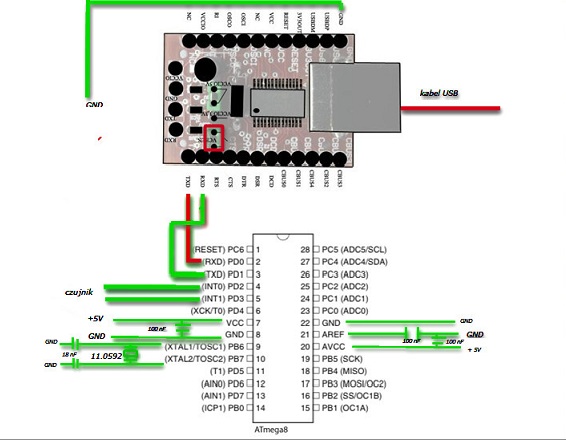

    Pokaż schemat...
    Masę złącza USB gdzie masz podłączoną?
    W pewnych wypadkach zakłócenia mogą przenosić się po przewodzie na sterownik USB host na komputerze. Wtedy pomaga tylko podłączenie i odłączenie kabla. U mnie podłączenie odpowiednio masy i zastosowanie dobrej jakości krótkiego kabla problem rozwiązało.
    Zabicie procesu powinno pozwolić na ponowne otworzenie portu szeregowego, więc nie szukał bym problemu po stronie programu.
  • #10 10645368
    JuanD
    To jest odręczny schemat.
    [At8][C++][FT232RL] połączenie USB z komputerem się zawiesza

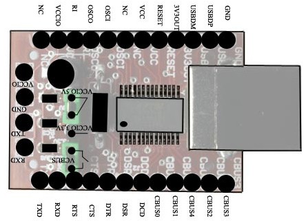

    Korzystam z konwertera na bazie FT232:
  • #11 10645838
    hotdog
    brakuje schematu tego konwertera.
    Sprawdź multimetrem, lub wzrokowo do czego podłączony jest ekran złącza USB.
    Powinien być do GND.

    schematu konwertera też nie mam. Tu jest link do sklepu:
    Link
    Na oko ciężko powiedzieć gdzie jest podłączony, bo druk jest wielowarstwowy. Między obudową gniazda a pinem GND mam w każdym razie 0V.

    Zmierz rezystancję miedzy GND a obudową gniazda. Jeżeli jest przejście (bliskie 0Ohm) to znaczy że jest ok. Jedyne co jeszcze można wtedy zrobić to zastosować jak najkrótszy i jak najlepszej jakości kabel USB.

    Problemy zniknęły po połączeniu obudowy gniazda USB z GND.
    Kolego hotdog, dzięki za podsunięcie tego rozwiązania. Szukanie błędu w "handlowym" konwerterze to jedna z ostatnich rzeczy jakie przyszły by mi do głowy. Klikam zasłużone pomógł.
    Dziękuję również tehaceole za udostępnienie własnych kodów do działających aplikacji. Dzięki nim mogłem się upewnić, że problem leżał po stronie sprzętowej.
