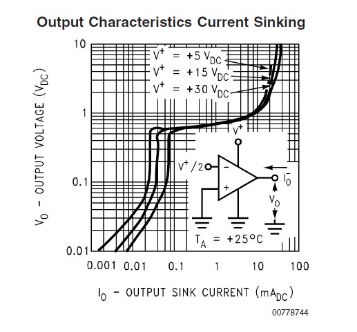

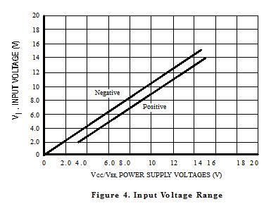

    Sławek-K
    Wybór opampa i dzielnika do pomiaru 0-100 V na ADC ATmega8
    W dokumentacji LM358 znalazłem taką charakterystykę. . Mówimy tutaj o wtórniku napięciowym, więc napięcie z dzielnika rezystancyjnego będzie podane na wejście nieodwracające (+).

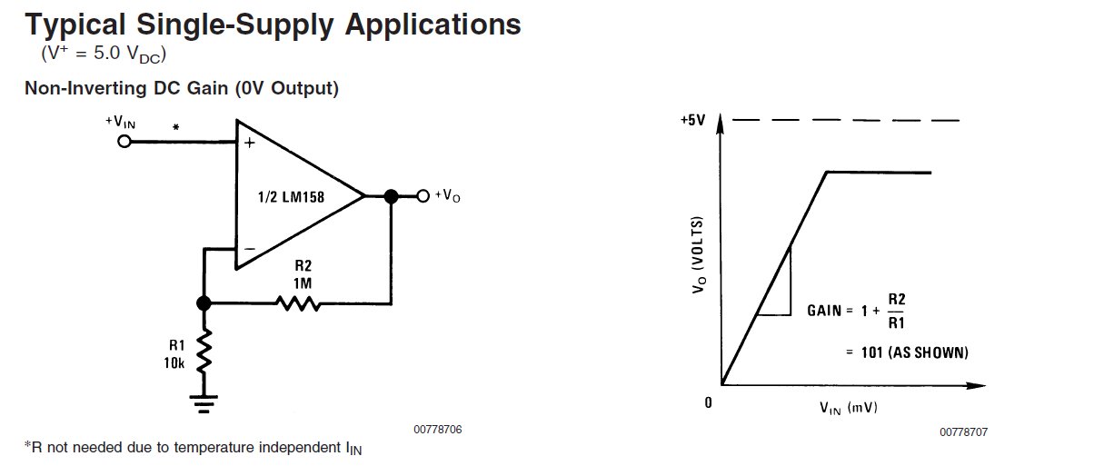

  • #18 10685568
    janbernat
    A na str. 11 DS mamy przykład wzmacniacza nieodwracającego z napięciem wyjściowym od zera.
    Wystarczy zamiast R2 dać zwarcie i będzie wtórnik.

  • #21 10687048
    janbernat
    Akurat LM358, LM324 i LP324 mają taką budowę że działają od zera i na wyjściu też dają zero.
    Co w pewnych wypadkach jest bardzo wygodne.
    Typowe napięcie niezrównoważenia wynosi 2mV a rodzielczość ADC wynosi przy napięciu odniesienia 2.56V 2.5V.
    Oczywiście inne parametry są takie sobie.
