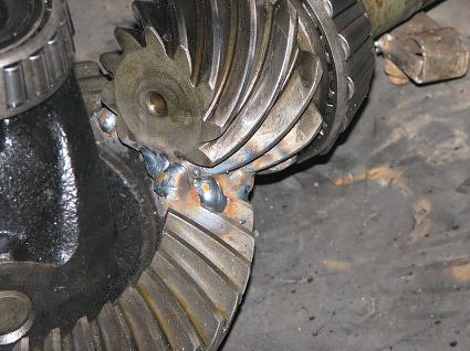

    Witam. Kupiłem jakiś miesiąc temu Fiata Bravo 1.6 16V i już pierwsza chyba poważna usterka. Nie działa mi mechanizm różnicowy, samochód ciągnie jednocześnie na dwa koła. Mieszkam w górach i do niedawna na drodze był śnieg, więc nie odczuwałem tej usterki i chyba dzięki temu nie rozwaliło mi jeszcze skrzyni. Jak zabrać się do naprawy?

    W zimie na pierwszym lepszym zakręcie leżał byś w rowie, kołami do góry !

    Coś tu błędnie rozumujesz, jak może nie działać. Poprzednicy mają rację, jakby nie działał, to skrzyżowanie być pokonywał na 3-5 razy.
    Podnieś samochód na podnośniku z jednej strony i wrzuć bieg. Następnie pokręć ręką za podniesione koło - jeżeli się obraca (a auto na biegu) to wszytko OK z mechanizmem.

    To w takim razie powiedz jak jest u ciebie bo jeśli mechanizm różnicowy nie działa (jest zablokowany) to na śliskim pierwszy zakręt w rowie a na asfalcie prawie brak możliwości skrętu. Jest tak jak poprzednicy pisali: podnosisz auto i na luzie kręcisz jednym kołem - działa; podnosisz cały przód i na biegu kręcisz jednym kołem do przodu to drugie kręci się w tył - działa.
    A dlaczego ciągnie na dwa koła jednocześnie? Odpowiem pytaniem na pytanie: A chciałbyś żeby ciągnął tylko na jedno koło? - rękę byś musiał rehabilitować po 100km od trzymania kiery.

    Co to jest? Niemożliwe w jeżdżącym autku.
    Poza tym możesz mieć szpere made in home. Albo zatarte łożyska ślizgowe na kołach stożkowych i mechanizm będzie ciężko rozdzielał moc.

    To zdjęcie z wątku na jakimś forum, jak to kolega bodaj w polonezie sobie "szperę" sam zrobił - kazali mu zespawać tryby, tylko nie pokazali dokładnie które.
    A odnośnie tematu - nie ma możliwości żeby mechanizm różnicowy był zepsuty w tym aucie tak, żeby nie rozdzielał prawidłowo napędu. Przy próbie skrętu ukręciłbyś półoś. Zamykam.
