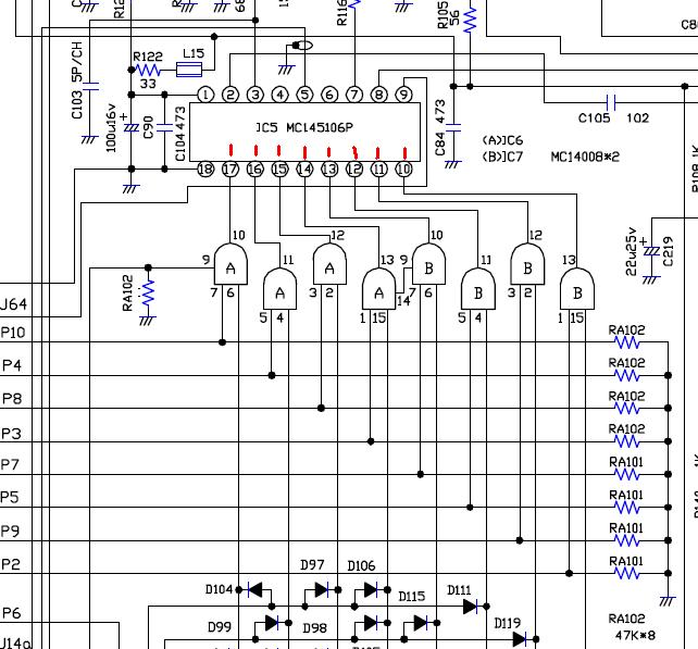

    Jest to cb. radio także ze wstegami, nie wszyscy o tym wiedzą .Ma 10 czterdziestek, takie kupilem nowe .w sklepie z gwaranrja 8 -lat temu.
    Kilka dni temu zablokował sam dolne czterdziestki nie wyświetla,a pokazuje
    czestotliwości od 27555Mhz w górę prawidłowo.Na moją wiedzę coś niedobrego sie stało z syntezerem albo i procesosem wtym radiu. Moze koledzy mi podpowiedza jakie to są ich nazwy lub na co jeszcze zwrocić uwagę.

    Jak nie znane jak znane i jest to popularna "kość" o nazwie MC145106P .
    Abyś mógł się dowiedzieć czy stany wejściowe dzielników są poprawne w tych wyłączonych 40-stkach - to miernik w rękę i zmierz czy są logiczne stany napięć na nóżkach tego układu od n.10 do n.17 (zaznaczone na czerwono) względem masy/GND.

    To nie jest procesor. To jest zwykły scalak PLL programowany kodem BCD. On nie ma żadnej szyny aby go programować z komputera lub innego procesora. Tam są ustawiane na wejściach od 10 do 17 odpowiednie stany logiczne 0 i 1. Musisz znać jakie stany dla danego kanału. Zresztą kolega SP5ANJ już to wszystko napisał. Kodowany jest poprzez 2 układy MC14008 (bramki). Napisz jeszcze czy reszta działających częstotliwości leci po kolei czyli co 10KHz, albo są nie po kolei jakby losowo. Miałem przypadek że jedna z bramek padła i np. trzy razy w lewo miałem na niektórych kanałach częstotliwości z podstawy. Koszt układu MC14008 to około 2zł.

    Midland naprawiony.Temat pragnę zakończyć.Wskazówki kolegi o wymianie jednego ze scalaków byly trafione,ale to nie wszystko ,jeszcze dwa poszly
    do wymiany i przewód co był przylutowany na pastę lutowniczą zrobił pływanie
    syntezy . Tak to by bylo po okolo 10-latach użytkowania .
