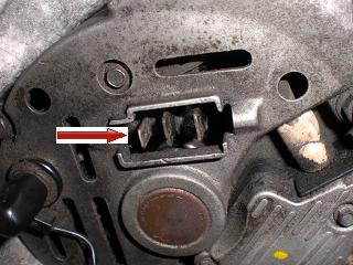

    Witam, padł mi alternator w escorcie 1.3 . Mam go w rękach, pisze na nim ford made in UK. Mam też drugi taki alternator sprawny, są prawie identyczne, jednak różnią się metodą podłaczenia, mianowicie na tym uszkodzonym jest kostka, a w drugim są kable przykręcane.
    Teraz pojawia się mi pytanie jak wygląda schemat podłączeniowy do tego drugiego , bo chyba zostaje mi tylko uciać kostkę i zarobić kable podłączyć do tego sprawnego.
    prosze o porade.
    zdjęcie sprawnego alternatora którego chciałbym zamontować w samochodzie:
    Jak podłączyć alternator z kablami przykręcanymi w Ford Escort 1.3?
    a oto alternator uszkodzony:

    Tam gdzie masz 2 duże wsówki w starym po połącz je razem i do B+ czyli tam gdzie ta większa śruba, a tam gdzie mniejsza wsówka to do mniejszej śruby D+.

    Koledzy wyżej dziękuje za pomoc, alternator ładuje 14v , dziękuję za pomoc.
