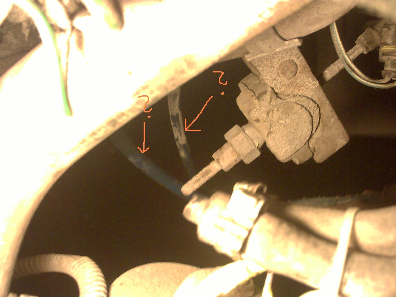

    Posiadam Cinquecento 1.1 96r.
    Znalazłem pod maską, przy silniku mam wężyki odpięte albo w ogóle ich niema.
    Zrobiłem kilka zdjęć i proszę o pomoc gdzie to one powinny być podpięte i od czego są.
    https://obrazki.elektroda.pl/5667960100_1330796325.jpg
    pierwszy wężyk wychodzi z pokazanej strzałki i dalej nie wiem gdzie powinien być wpięty, jak na razie nie jest nigdzie podpięty.
    (zaznaczony na czerwono)

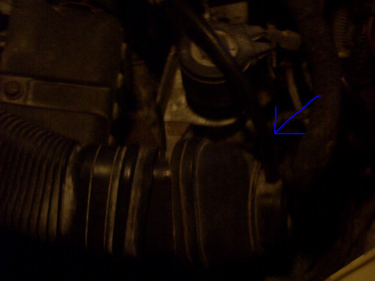

    następny wężyk jest od powietrza, pytanie jest takie czy jest dobrze podpięty , a jest podpięty tutaj (zaznaczony na ciemno niebiesko)

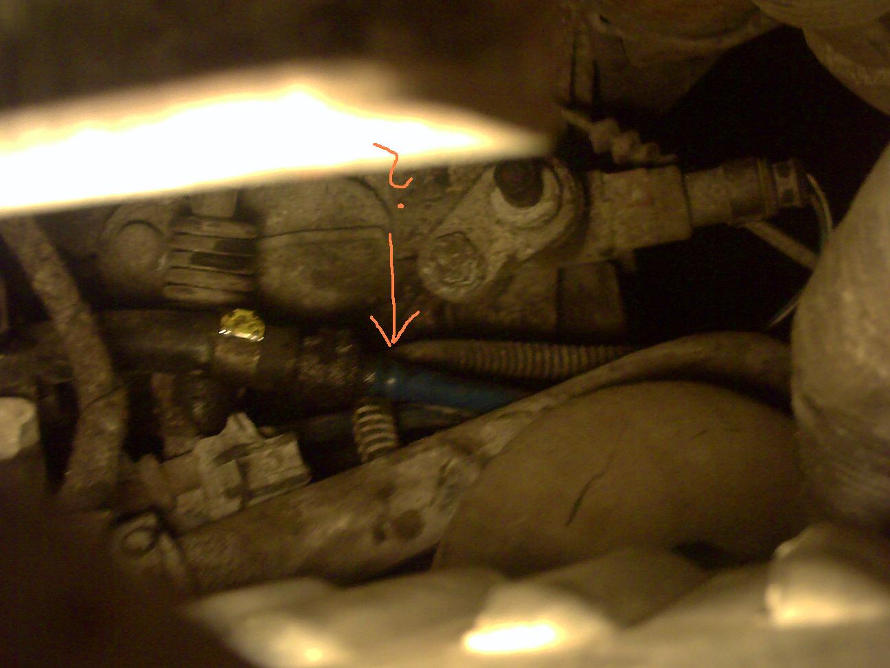

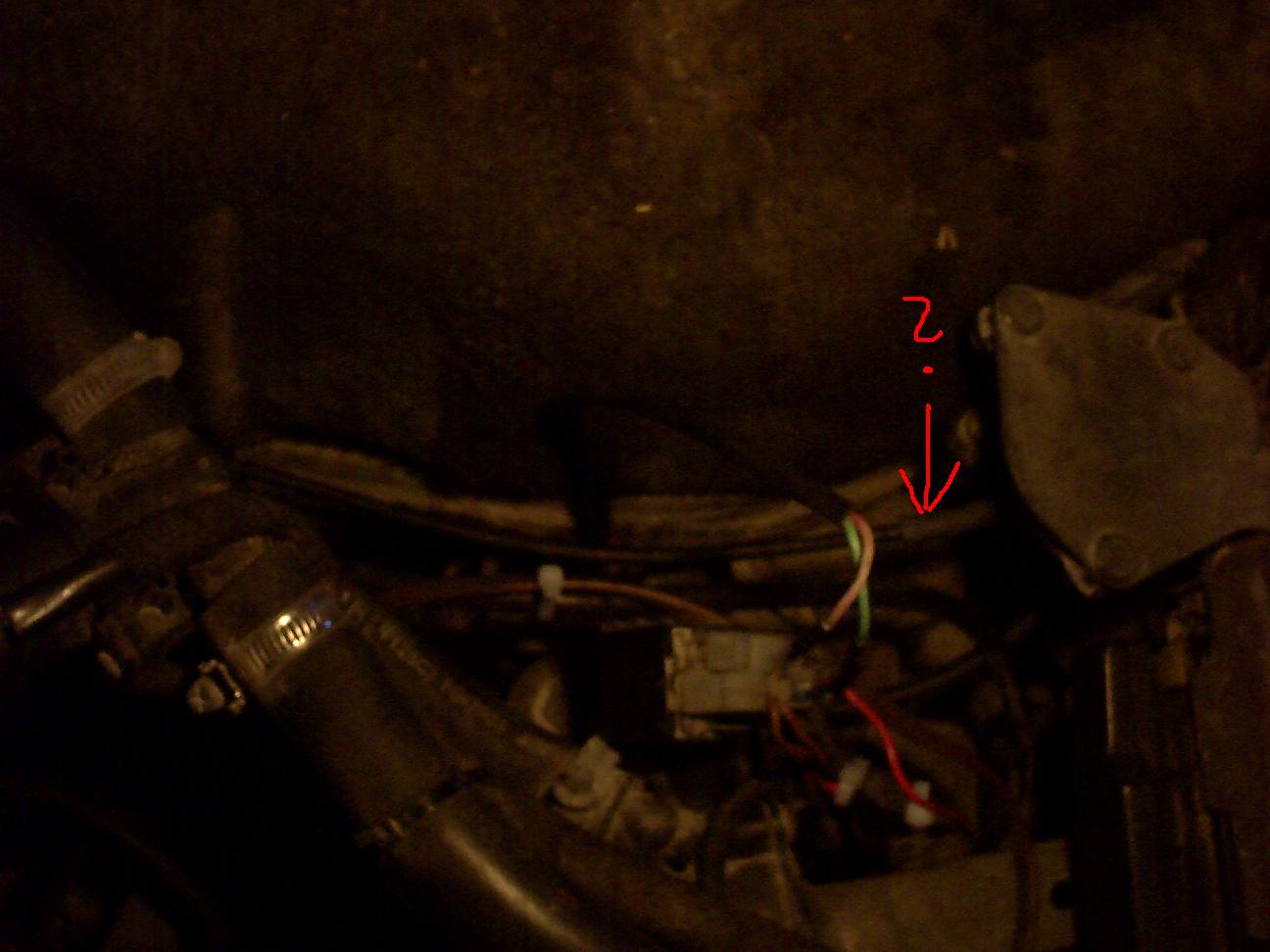

    tutaj są wężyki idące od gaźnika (z tyłu) i jeden jest odcięty, i przy odpalonym silniku zaciąga powietrze tym odciętym wężykiem (zaznaczony na jasno niebiesko)

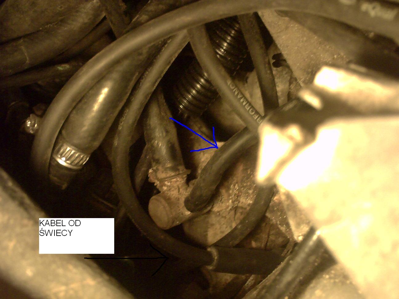

    i jeszcze tu mam 2 wężyki i nie wiem od czego są, a widać że są odcięte.
    Znajdują się one z przodu silnika, z prawej strony od chłodnicy i jeden idzie do gaźnika (jak na zdjęciu wyżej, kolor pomarańczowy) a drugi na koniec samochodu, ale nie wiem dokąd.
    dalej przechodzą w takie wężyki
    https://obrazki.elektroda.pl/9158505900_1330797357.jpg
    https://obrazki.elektroda.pl/2856859600_1330797409.jpg
    Jeżeli o czymś zapomniałem proszę pisać jak i w razie jakiś pytań.
    Dodam że pod obudową filtra powietrza,z tyłu mam 2 wejścia/wyjścia do których nic nie jest podpięte.

    Masz tam filtr węglowy, czy go ktoś wywalił?
  • #3 10629181
    szymo892
    Nie wiem o jaki filtr chodzi. Od czego ten filtr ma być?
    Filtr powietrza jest zwykły.
  • #4 10629288
    Błażej
    Pochłaniacz par paliwa/filtr węglowy. Czarna plastikowa puszka. Podłączona właśnie kilkoma wężykami.

    1 zdjęcie to map sensor, bezwzględnie ma być podłączony do kolektora ssącego, reszta nie ma aż takiego znaczenia dla pracy silnika
  • #7 10629529
    szymo892
    czyli ma być podłączony pod ten odcięty wężyk z tyłu gaźnika?
    czy do obudowy filtra powietrza(też mam tam dwie nie podłączone końcówki od spodu) ?
  • #8 10629580
    Błażej
    W tym aucie NIE MA gaźnika. Jest przepustnica układu wtryskowego!
    Wężyk wychodzący bezpośrednio z zespołu wtryskiwacza na wysokości przepustnicy idzie do elektrozaworu, a następnie do pochłaniacza par. To możesz zaślepić. Map sensor jest podłączony niżej, z kolektora dolotowego.
  • #9 10629979
    szymo892
    czyli odcięty wężyk ze zdjęcia 4 podłączyć pod Map sensor?
