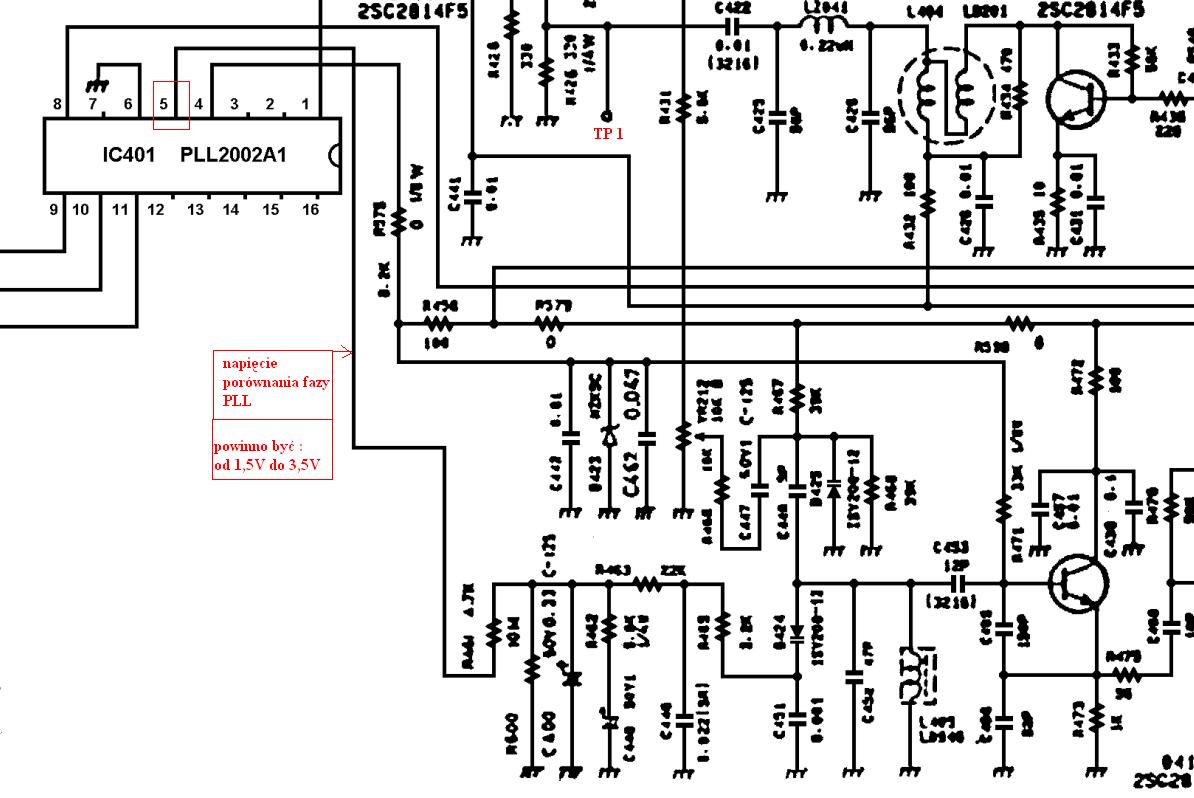

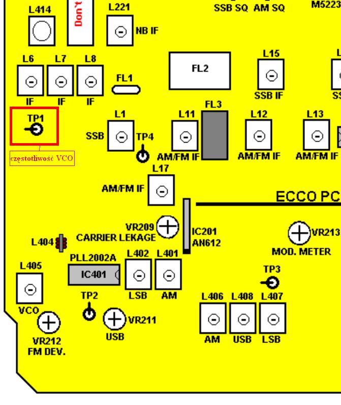

Mam problem z radiem President George, kupiłem go jako uszkodzone. Ogólnie nie posiada odbioru na AM tylko jest delikatny szum, na FM trochę większy, a na wstęgach całkowita cisza. Wymieniłem parę tranzystorów i zamontowałem syntezę PLL2002A1 na sprawną bo wcześniej była inna zamontowana chyba PLL02 i nie wiem za co się teraz zabrać żeby go uruchomić. Nadmienię że wszystkie funkcje działają.
