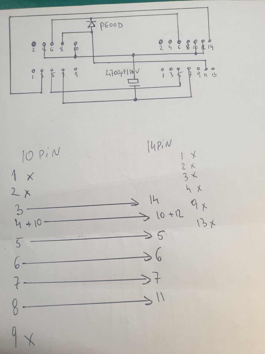

  • #26 19002480
    Pocinas
    Temat z lekka wiekowy. Ale czy posiada ktoś rozpiskę adaptera 10=14pin.
    Kupiłem gotowca (nie kufteca, nie ma dodatkowych przewodów cienkich długich),
    ale nie działa to jak trzeba nawet po zmianie BCM na 8K0907063D z 8K0907063K i kodowaniu lub małych próbach zmian kodowania.
    Długie działają na 0 pozycji.
    u mnie wygląda rozpiska adaptera tak Jak zamontować lampy xenon + LED w Audi A4 B8?
