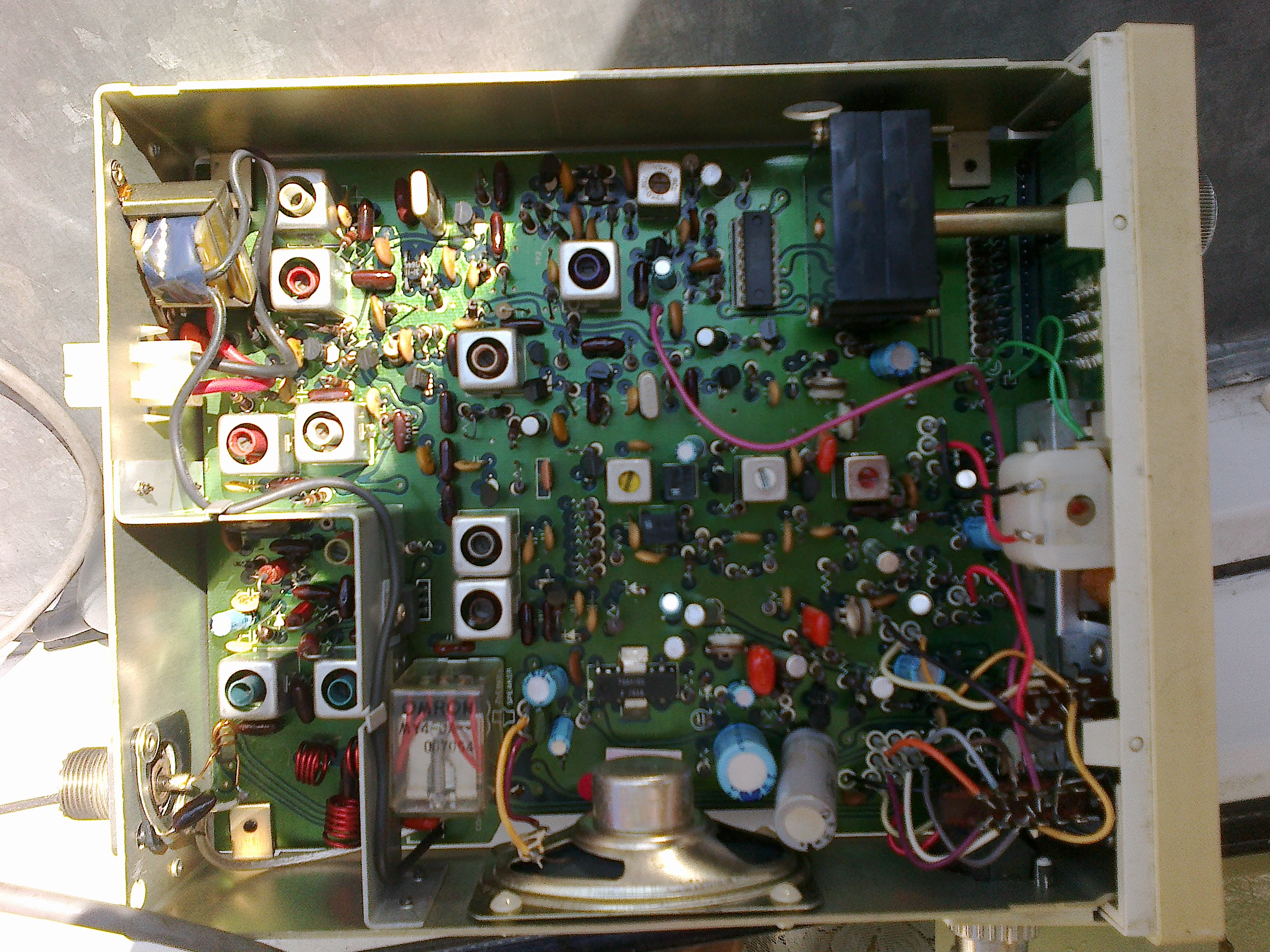

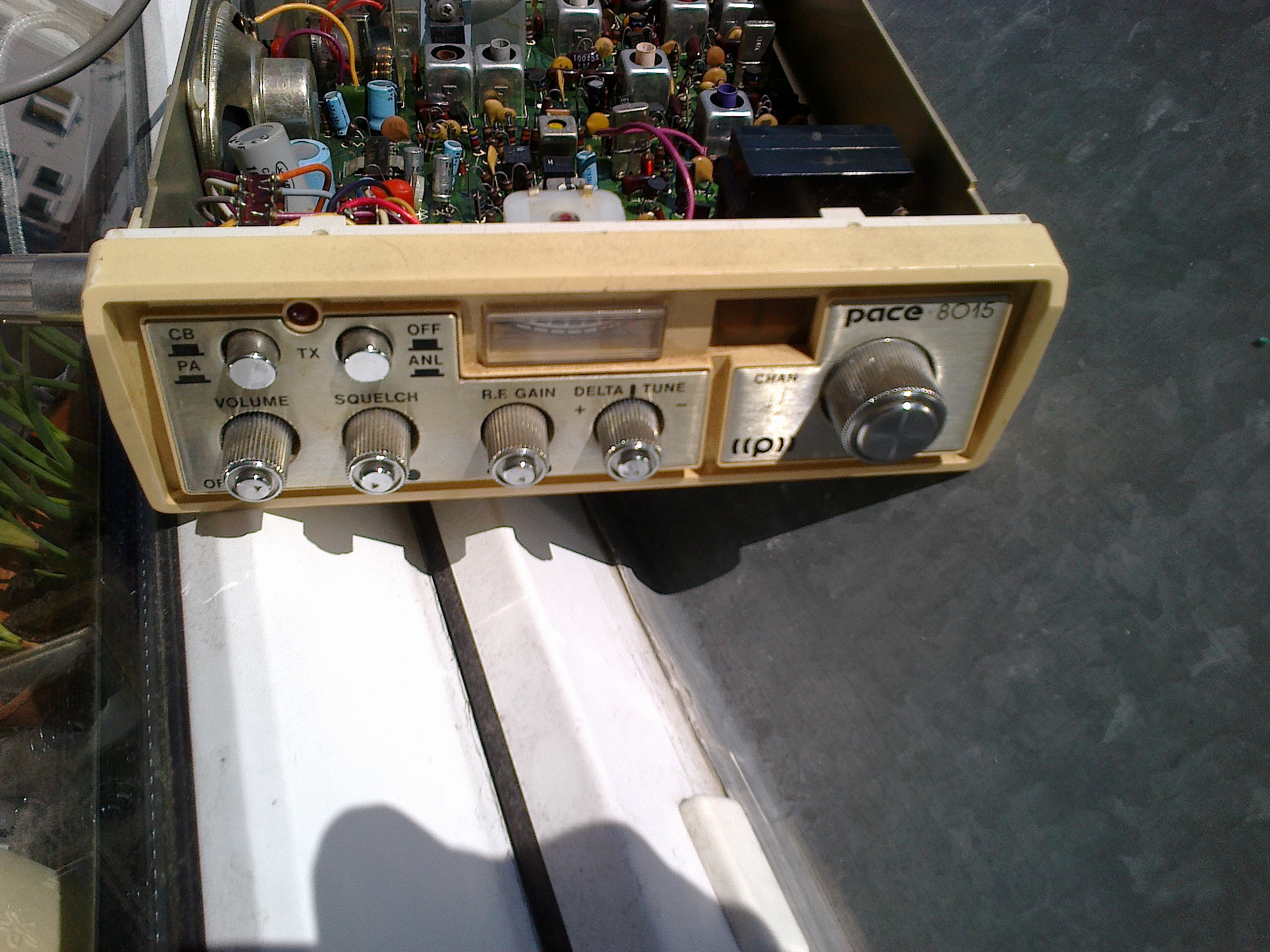

    Witam dostało mi się takie radio w ręce z 1977r. wszystko działa jak powinno, tylko posiada 12 kanałów i mam pytanie w związku z tym, czy orjentuje się ktoś w jaki sposób można by odblokować pozostałe kanały?? lub też podpowiedzieć mi co zrobić, by sobie z tym poradzić. Nie posiadam do radia schematu szukałem, lecz brak informacji. Dodaje zdjęcia wewnątrz radia. Synteza jest na MM55107N.

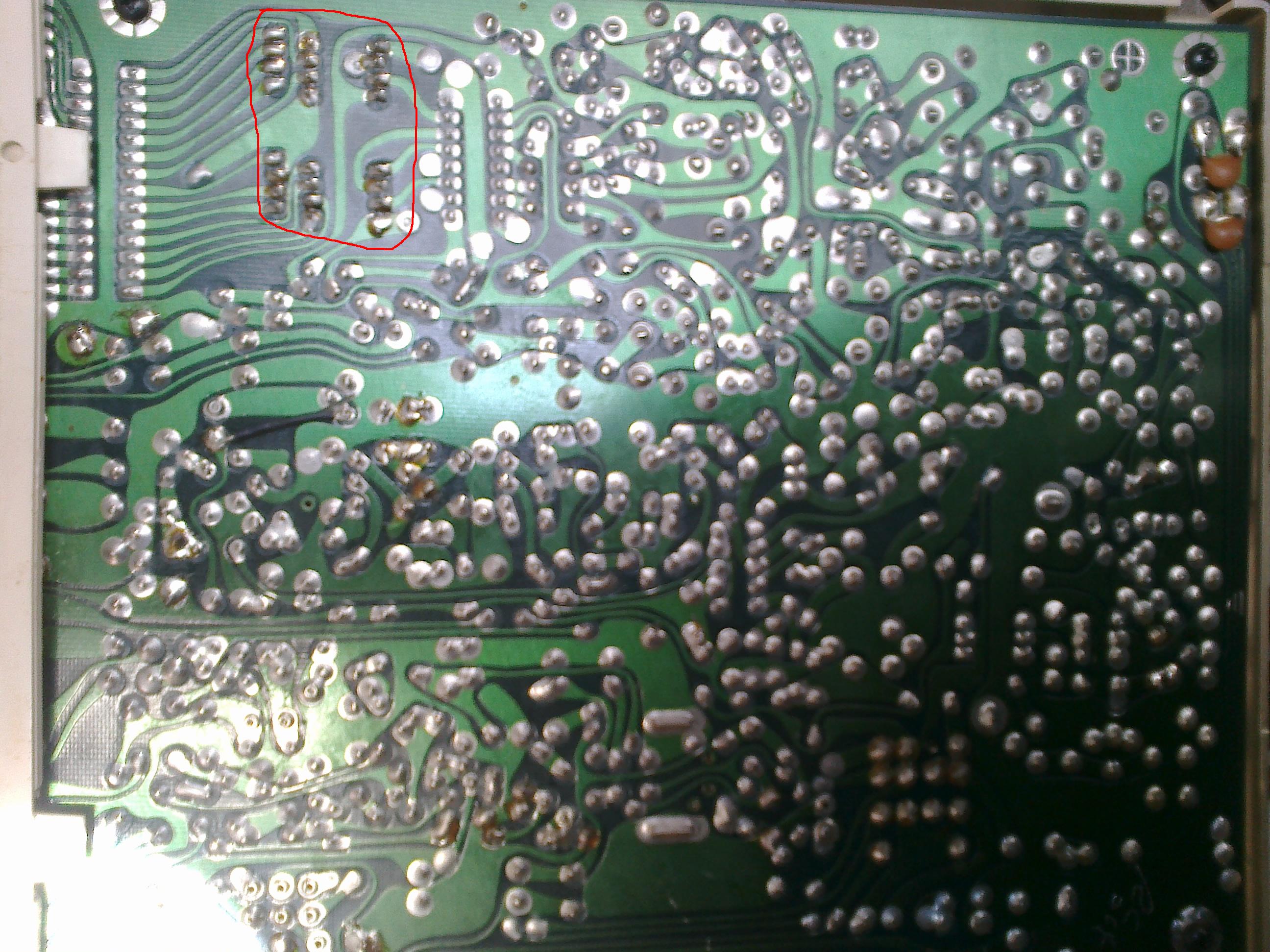

    Przełącznik jest obrotowy (chodzi tu o przełącznik od kanałów) o ile dobrze się wyraziłem. kolejne zdjeci przełacznika i pcb od dołu.

    24 pozycje, czyli domyślam się że wiecej niż 12 kanałów nie będzie dopóki nie wymienimy na przełacznik taki który da kody binarne dla pełnej 40 ??
    A czy jest może jakaś inna możliwoś która jest mi niewiadoma i można by zostawić ten przełacznik

    Dziś trochę pomierzyłem i synteza która mam jest identyczna jak MC145107
    Stany wysokie występują przy kanałach na wejsciach
    4- p0,p1,p2,p3,p4,p6
    5-p5,p6
    6-p0,p5,p6
    7-p1,p5,p6
    8-p2,p5,p6
    9-p0,p2,p5,p6
    10-p1,p2,p5,p6
    11-p0,p1,p2,p5,p6
    12-p0,p3,p5,p6
    13-p1,p3,p5,p6
    14-p0,p1,p3,p5,p6
    15-p2,p3,p5,p6
    Na pinie 6 PD układu nastepuje zmiana napiecia z odstepem 0,044v
    kanał 4-1,544v
    kanał 15-1,953v
    Może by się dało jakoś oszukać synteze by był chociaż kanał 19
