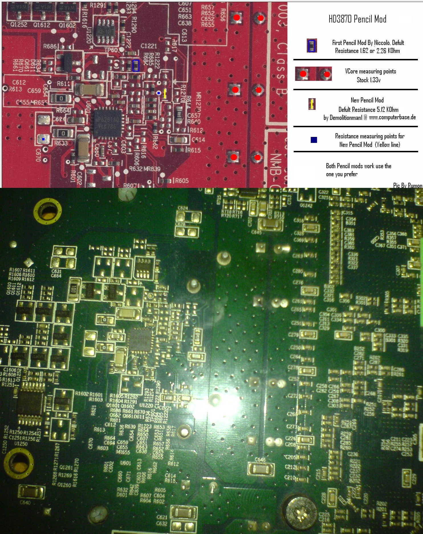

Witam potrzebuje Vmoda Pencil vGPU MOD do Karty Saphire Radeon HD 3850.Szukałem w sieci dość długo ale nic nie znalazłem poza tym
:http://forum.purepc.pl/Ati-f52/Ati-Radeon-HD38503870-t245161.html
Tylko nie za bardzo mi on odpowiada bo na schemacie jest do modelu 3870 ,ale teoretycznie Vmod wygląda tak samo lecz mi tu sie kilka rzeczy nie zgadza dla tego proszę o pomoc gdy zrobiłem tak jak na schemacie (żółta kreska) komputer uruchamia sie, po chwili sie wyłącza i już się nie włącza ,dopiero po wyjęciu karty startuje, wiec wymazałem ołówek.
Małe porównanie :

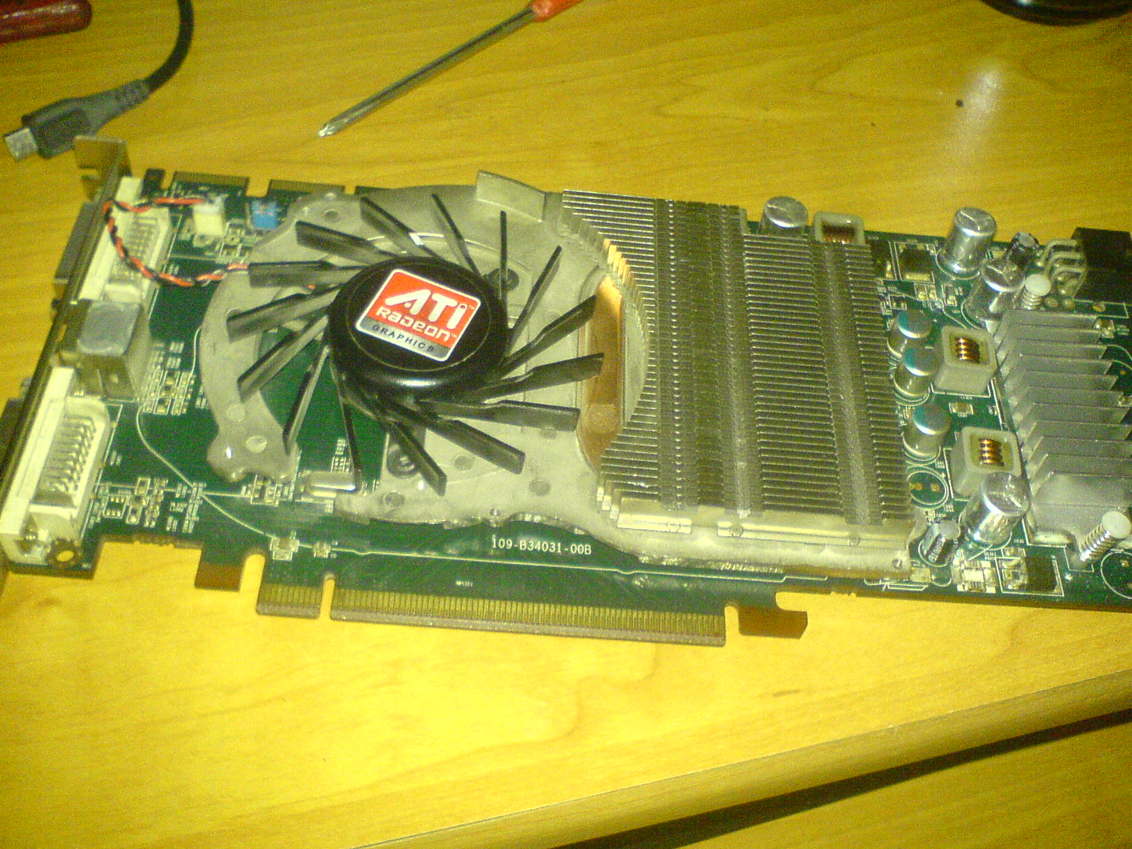

A tak wygląda karta ale ma zdjętą osłonke na radiator lecz to nie jest ważne :
Dzięki za pomoc.
