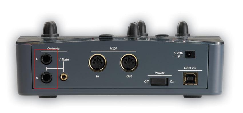

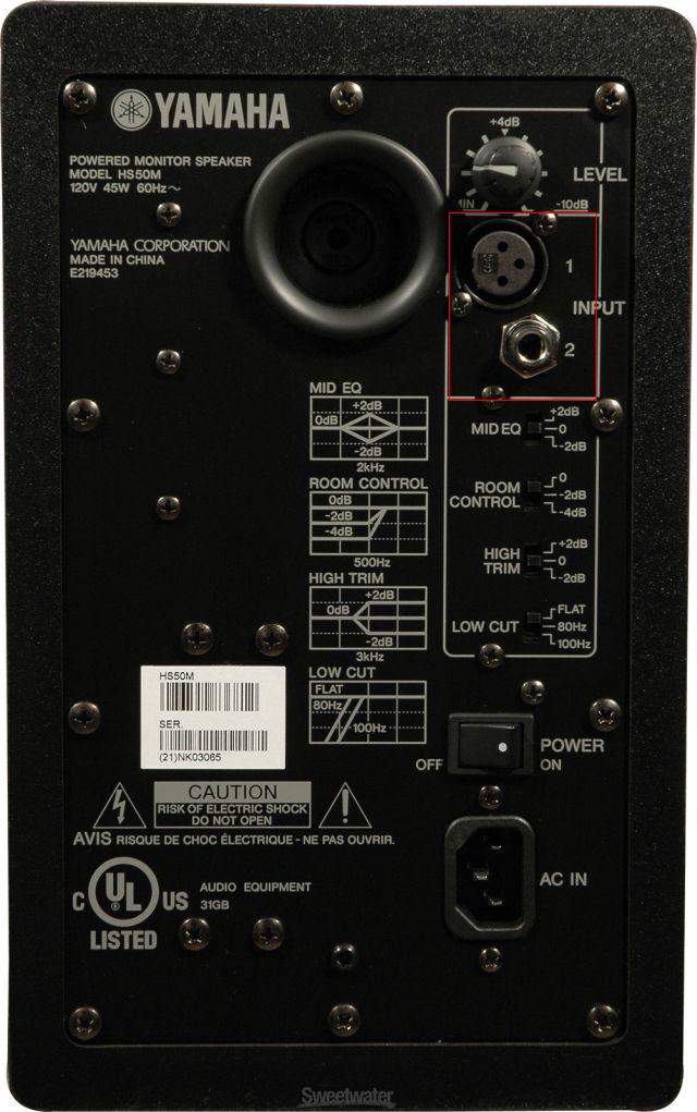

    Witam wszystkich , mam pewien problem , zakupiłem w końcu swoje pierwsze aktywne monitory Yamaha HS50M lecz nie było przy nich kabli , jedynie zasilające. Jakie kable mam kupić aby podłączyć je do karty zewnętrznej E-MU 0404 USB ?

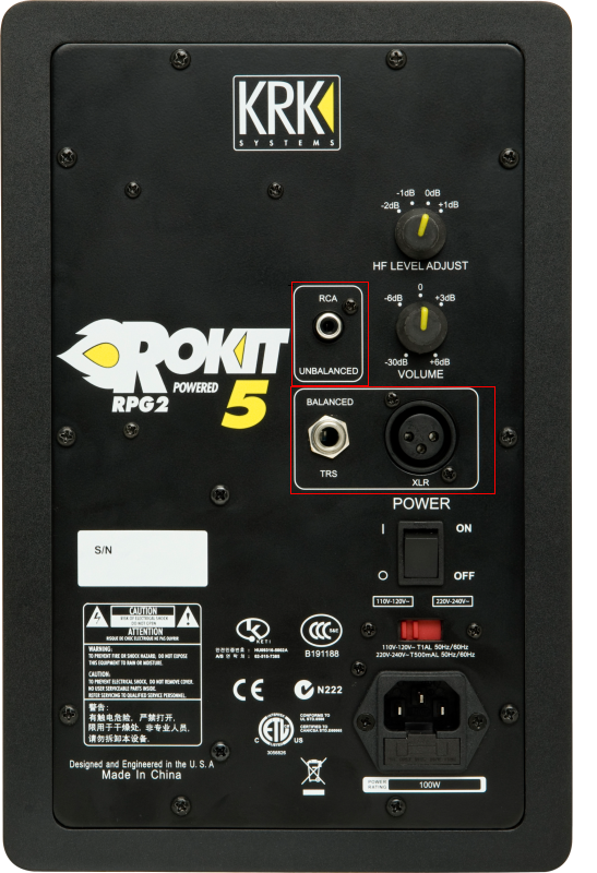

    Starałem się wzorować na tym temacie https://www.elektroda.pl/rtvforum/topic1724021.html lecz monitory z tego tematu "KRK" posiadają wejścia "balanced" i "unbalanced" i tam są porady aby połaczyć wszystko do wejścia unbalansed , moje monitory posiadają tylko (chyba) wejścia zbalansowane.
    HS50M:
    Jakie kable do podłączenia Yamaha HS50M z kartą E-MU 0404 USB?
    KRK z tematu:

    Jęsli dobrze widzę to na karcie masz wyjścia na 2 małe jacki mono i 1 stereo, a na monitorach wejście mono na duży jack. W zwiążku z tym myślę że odpowiednie będą 2 przewody. Kązdy z nich z jednej strony duży jack mono, a z drugiej mały jack mono.
  • #3 10634052
    Matikens
    To są 2 x wyjścia duży jack :) , czyli najlepszym kablem bedzie jack - jack ?

    Witam. Sam posiadam yamahę tylko hs80m. W hs50 są te same wyjścia. Musisz kupić kabel XLR - duży jack
    I jeszcze jedno. Mam kartę dzwiękową e-mu 0202 USB i wejścia na tej karcie są te same co na 0404usb
