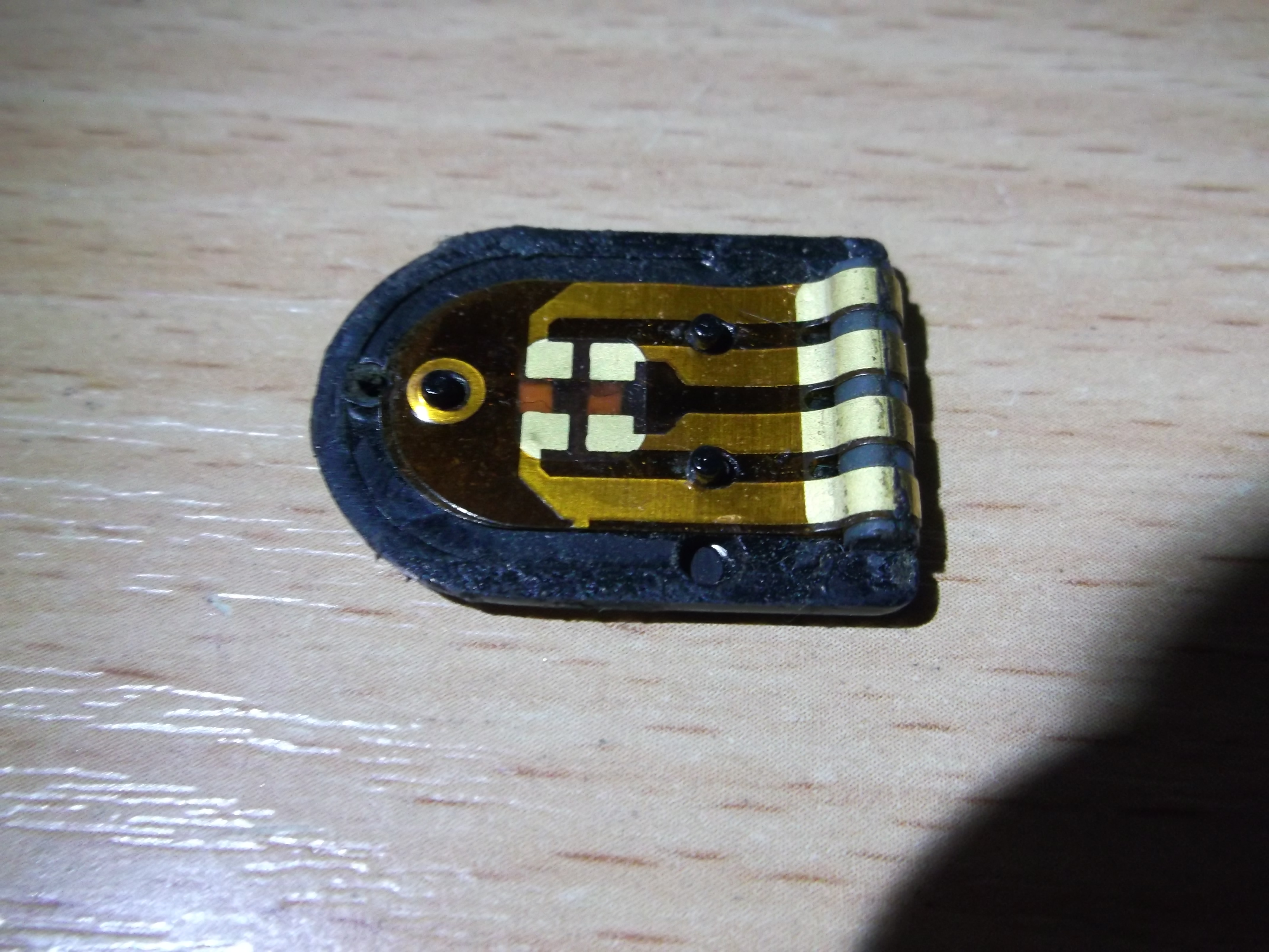

    Parę dni temu stałem się posiadaczem ww strupa który służy jako tymczasowe auto i już mnie denerwuje :)
    Mianowicie jest tak zainstalowany taki sprytny immobiliser (zdjęcia załączam)
    Generalnie tak się zastanawiam czy warto w ogóle kombinować z dorabianiem tego "pilocika" czy po prostu wyciąć ten immo kompletnie?
    W końcu to jest Escort z 93r o wartości rynkowej 25zł :D
    Z tego co zdążyłem zaobserwować to ten immo działa na zasadzie odłączenia rozrusznika a nie zapłonu (albo i to i to).
    I moje pytanie brzmi jak to wyciąć żeby nie było tzw. "lipy" i żeby nie unieruchomić auta na dobre? :)
    Wystarczy zdjąć kokpit i sukcesywnie wycinać nieseryjne kabelki? Czy może macie jakieś wskazówki co do tego konkretnego modelu zarówno auta i immobilisera?
    Bo ja ani z tym ani z tym nie miałem nigdy do czynienia i w sieci też konkretnych porad na to coś nie ma.
    Pozdr

    Wyciąć. To strup w strupie.
    Wycinać przewody, które są dopięte do innych równolegle. Połączyć oryginalne przewody instalacji, które są rozcięte i połączone w szereg z tym cudem.

    Jeżeli obawiasz się, że coś pójdzie nie tak to może warto sprawdzić jakiś okolicznych elektryków samochodowych? Ja za wycięcie immo (coś na tych pastylkach z dallasa) z Fiesty z 95 roku zapłaciłem bodajże 30zł i zrobili to szybko - na miejscu.
    Tak z ciekawości - ten pilot czy co to jest - czy on tam posiada poprostu zwarte ścieżki czy jakieś rezystory?

    Tam są chyba jakieś rezystory ale nie rozklejałem tego jeszcze bo obawiam się że może już nie działać po tej operacji :)

    Jutro jak będzie trochę cieplej zajmę się immo ale już je zlokalizowałem i wszystkie prawie kabelki idą do skrzynki więc będzie spoko.
