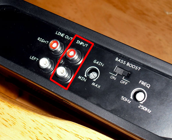

    Posiadam radyjko z którego wyjście na wzmacniacz jest w postaci dwóch par chinch, dla głośników przód/tył. W wzmacniaczu natomiast jest wejście tylko na jedną parę. I teraz co lepiej tam podpiąć, przód tył, czy spiąć razem ?

    Radio ma osobne wyjścia na 4 kanały, tak? A wzmacniacz jest dwukanałowy, tak?
    to podpinasz tą stronę (przód/tył), która będzie obsługiwana przez wzmacniacz. jak głośniki przednie, to podpinasz przód, jak tylne/subwoofer, to tył. Niczego nie spinasz dodatkowo.

    Wyjscie z radia jest na dwie pary chinch, czyli 4 wtyczki, odpowiednio FR, FL, oraz RR, RL.
    Jak na zdjęciu poniżej:
    Jak podłączyć radio z dwoma parami chinch do wzmacniacza z jedną parą?
    Wzmacniacz jakiś z niższej półki, i wejscie wygląda tak:
    Tak jest jak pisze Błażej. Czyli wtedy będą podpięte tylko głośniki przód albo tył.
    jest jakaś możliwość by grały wszystkie ? No oczywiście oprócz opcji wymiany wzmacniacza na 4-ro kanałowy :)

    Jest, ale tylko poprzez łącznie ze sobą głośników w ramach jednego kanału. Czyli dwa głośniki grające jako przód, albo tył. Skoro wzmacniacz ma tylko dwa kanały, to nie da rady obsłużyć czterech w pełnej regulacji. Szczerze mówiąc, to cały ten sprzęt, to chyba jakaś niska półka. Podaj typy.
