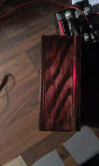

  • #12 16010333
    airman
    No to odkopujemy stuletnie jaja
    [BASCOM] regulacja czasu zwłoki dźwiękowego wyzwalacza lampy błyskowej

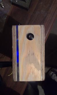

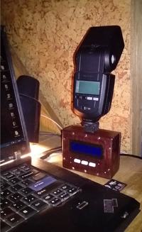

    Nieprofesjonalna wersja kreatywna.
    Wtedy zaczynałem i do dziś nie ma wersji finalnej ;)
    Skoro otrzymałem pomoc to przydałoby się chociaż pokazać partyzane z tym związaną.
    Moduły połączone przewodami.
    Wiem, to niechlubnie trochę, ale starannie zabezpieczone ciepłym glutem by na łączeniach się nie łamały.
    Aktualnie zamontowany akumulator li-ion od jakiegoś iphone'a + ładowarka z zabezpieczeniem i przetwornica 5V by nie ciorać za sobą kabli. Nie miałem jednak czasu by wymierzyć i wyciąć otworu pod moduł TP4056, może dlatego iż rzadko muszę ładować.

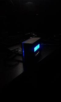

    Zapytają ludzie po co pleksi i Led wewnątrz, śpieszę z odpowiedzią, ano po to aby w mroku nie pozabijać się o urządzenia i statywy.
    W wyobraźni miałem jeszcze menu z wyborem wbudowanego modułu, czasu oczekiwania by wyzwolić powtórnie jednak na razie korzystam tylko z skrajnych przycisków do ustawienia Delay.
    Najwyraźniej zbyt dużo już nie zmienię bo spełnia na razie swoje zadanie i cieszy mnie to, a wiadomo jak bywa z prototypami, już tak do końca. Może kolejna wersja w pełni na 1 płytce, smd.
    Krótko.

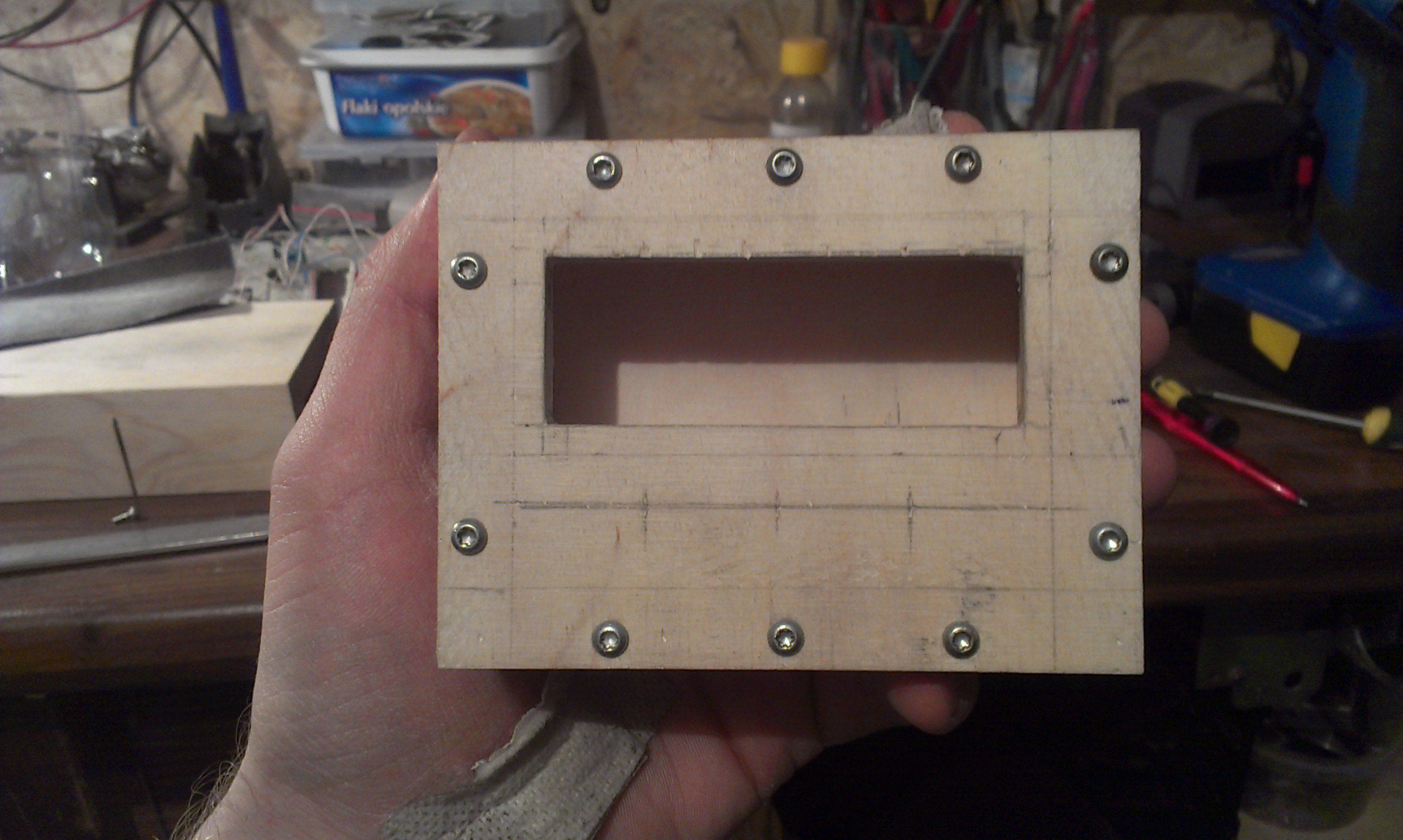

    Obudowa- drewno+sklejka

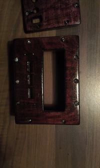

    Moduł klawiatury
    [BASCOM] regulacja czasu zwłoki dźwiękowego wyzwalacza lampy błyskowej [BASCOM] regulacja czasu zwłoki dźwiękowego wyzwalacza lampy błyskowej [BASCOM] regulacja czasu zwłoki dźwiękowego wyzwalacza lampy błyskowej [BASCOM] regulacja czasu zwłoki dźwiękowego wyzwalacza lampy błyskowej [BASCOM] regulacja czasu zwłoki dźwiękowego wyzwalacza lampy błyskowej
    MB
