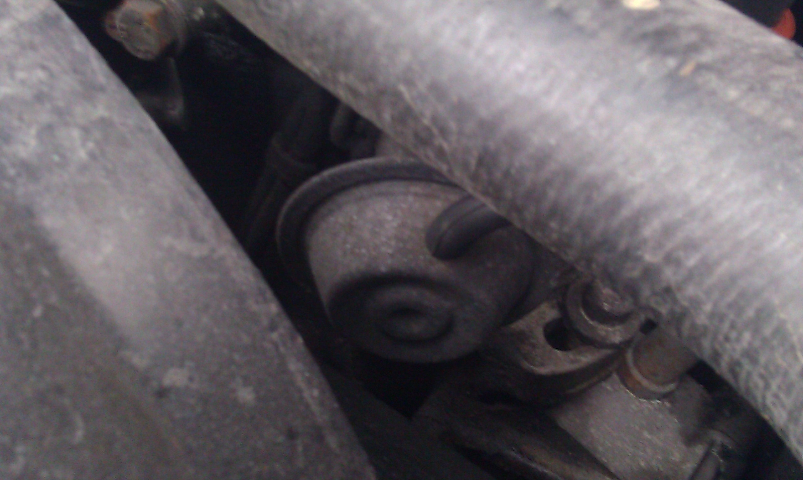

    czy wie ktoś, gdzie mogę dostać taki mieszek? Mój jest dziurawy i samóchod na wysokich obrotach nie dostaje dodatkowej mocy :/

    To nie dodaje dodatkowej mocy tylko przyspiesza zapłon, i można to kupić na allegro albo w serwisie, albo na jakimś szrocie.

    ok, to jeszcze pytanie jak to nazwać żeby to znaleźć na allegro albo w aso?

    Regulator podciśnieniowy wyprzedzenia zapłonu.
