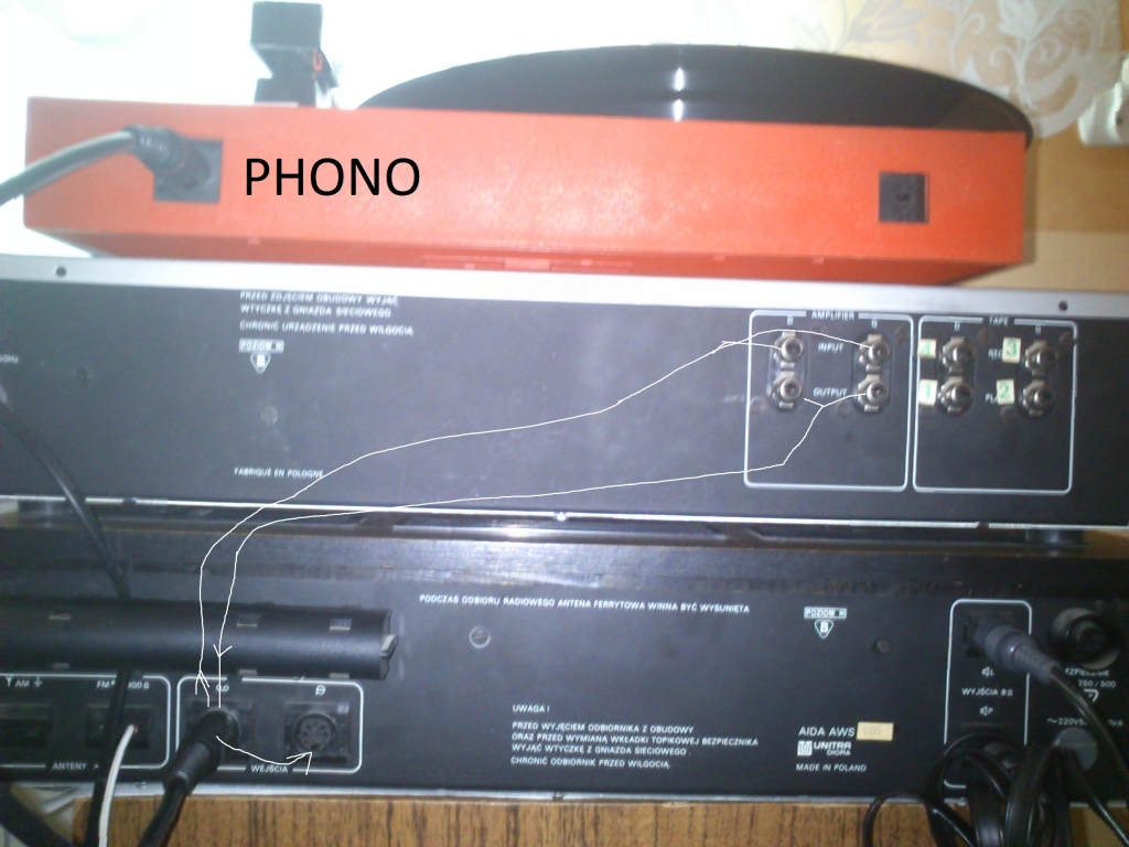

    Witam, chciałbym podłączyć gramofon Unitra wg-401 (party hit 74) do korektora Unitra FS 032 i amplitunera Unita Aida AWS 105.
    Próbowałem sam rozwiązać ten problem ale gdy już mi się udało to głośniki buczały.
    Szukałem też informacji w internecie ale nie znalazłem.
    Mam kable typu: chinch-din, chinch-chinch, din-din.
    Jak podłączyć gramofon Unitra WG-401 do korektora FS 032 i amplitunera Aida AWS 105?

    Adapter gra bardzo dobrze, jak nowy. Podłączałem go pod wzmacniacz bez korektora i gra super,nie buczy ani nie trzeszczy. Nie umiem się podpiąć pod ten korektor.Gdy już zaczyna grać to buczy i trzeszczy.
    Jeśli wiesz jak się podpiąć to narysuj mi schemat (możesz użyć mojego zdjęcia).

    cb13
    Adaptery z wkładkami magnetyczymi mają napięcie wyjściowe kilka mV chyba że twoj jest z przedwzmacniaczem a do korektora FS... naspięcie wejściowe to powyżej 400 mV

    cb13
    Do tego korektora potrzeny jest wzmacniacz (np WS...) naturalnie z kolumnami ma on wejście gramofon z przedwzmacniaczami do wkładki magnetycznej

    cb13
    W Aida AWS masz wejście gramofonowe (jak na zdięciu wejście obok magnetofonowego ). Kabel wtyk din 5 pin do aidy na we magnetofon a podwójne chinch do korektora z napisem amplifier odpowiednio we - wy

    cb13
    Jak podłączyłeś gramofon bepośrednio do Aidy wszystko gra czysto tak napisałeś. Jak na zdjęciu z wyjścia Aida DIN magnetofon na wejście FS amplifier input chinch a potem z wyjścia korektora na zupełnie inny wzmacniacz

    cb13
    Spróbój jeszcze tak jak na fotce

    3 Jaką zastosować antenę do tej Aidy?
    Udało mi się podpiąć gramofon do tego korektora ale szło cicho.
