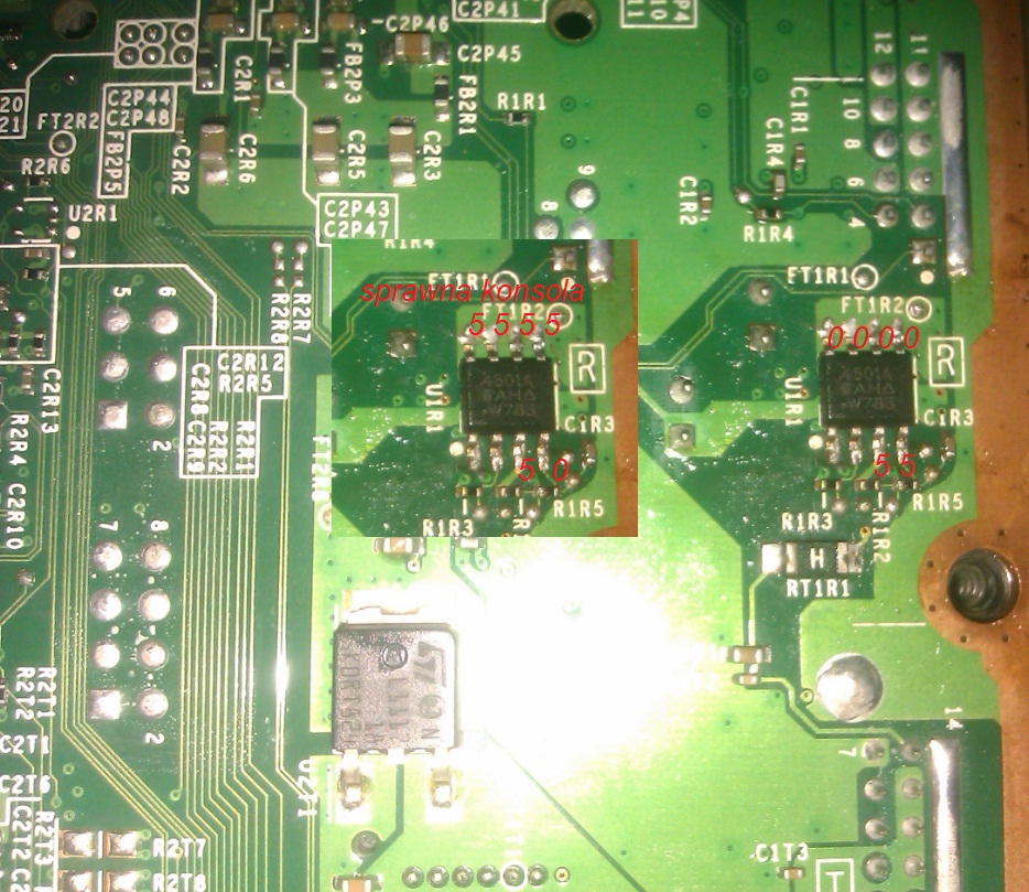

    Witam mam taki problem konsola nie działa wcale doszedłem do tego układu AHA4501A
    Xbox 360 - różnice napięć na układzie AHA 4501A, konsola nie działa
    (na innych konsolach jest układ ST 8C5h30L) po sprawdzeniu napięcia na sprawnej i tej konsoli były różnice tak jak na zdjęciu
    Po demontażu układu konsola wstała, sprawdziłem napięcia bez układu na obu konsolach były identyczne myślałem, że scalak, lecz gdy zamontowałem inny jest to samo, co może być przyczyną sprawdziłem tranzystory w pobliżu i są ok. proszę o pomoc

    Jak zachowuje się konsola po naciśnięciu power?

    Z układem zero reakcji po naciśnięciu Power, jak go zdemontuje normalnie działa tylko jest problem z zasilaniem napędu. Nigdy jeszcze nie spotkałem się z taka usterką tej konsoli.

    A czy nie masz wyłamanego jednego z portów USB? Wszystkie jakie trafiły do mnie do serwisu z usterką w postaci nie włączania się miały zwarte USB lub wyłamane piny w złączu zasilania.
    A swoją droga ten układ to mosfet Si4501DY. Czy po jego wylutowaniu masz 5V na drenie (nogi 5,6,7,8) ?

    Po wymontowaniu nadal brak napięcia na nodze 5, 6, 7, 8 jest tylko na 3 nodze 5v jutro sprawdzę porty USB
    Rzeczywiście usterką był uszkodzony port USB ( choć na pierwszy rzut oka wyglądał OK.) Dziękuje bardzo za pomoc
