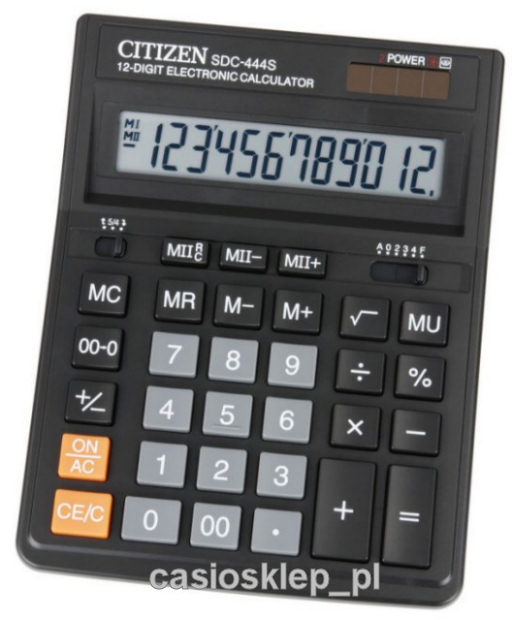

    Witam nie mogę sie połapać jak sterować lcd z kalkulatora szukałem długo na internecie, znalazłem parę rzeczy ale za bardzo mi to nic nie pomogło. Chcę nim sterować z mikroprocesora. Proszę o pomoc.

    1. ogólnie steruje się podobnie jak wyświetlacz LED 7-seg, ale tu napięcia trzeba zmieniać (zmieniać kierunek przepływu prądu z odpowiednią częstotliwością)
    2. poczytaj to: http://www.atmel.com/Images/doc2514.pdf (sekcja LCD Controller)
    3. po co Ci sterować takim LCD, nie prościej kupić jakiś na HD44780 ?

    Ad 3. Ale czemu nie kupic za parę zł nowego lcd, tylko demontowac z chińskiego kalkulatora?

    albertb napisał:
    Z chęcią się dowiem, gdzie można kupić nowe 8-12 cyfrowe w cenie
    chińskiego kalkulatora.
    Na dodatek z potencjalną obudową i klawiaturą :wink:
    Wolał bym dać więcej niż kombinować na lewo i prawo
